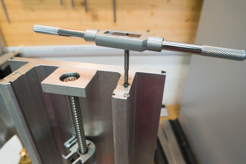

J'ai donc repris les plaques des extrémités qui m'ont servi de gabarit pour pointer les trous dans le nouveau module.
![Modifications d'une fraiseuse CNC Kosy Sam_4029](https://i.servimg.com/u/f11/17/31/69/05/sam_4029.jpg)
Puis perçage et taraudage...

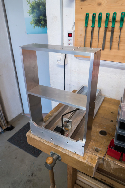

Voilà la suite!
Je n'avais pas pris les deux montants latéraux chez Pierre, j'ai donc du moi-même les retoucher à la lime.
![Modifications d'une fraiseuse CNC Kosy Sam_0014](https://i.servimg.com/u/f11/17/31/69/05/sam_0014.jpg)
Et taraudage de toutes les pièces.
![Modifications d'une fraiseuse CNC Kosy Sam_0015](https://i.servimg.com/u/f11/17/31/69/05/sam_0015.jpg)
On passe à la pièce arrière que j'ai utilisé comme guide pour pointer les trous sur le reste de la structure.
![Modifications d'une fraiseuse CNC Kosy Sam_0012](https://i.servimg.com/u/f11/17/31/69/05/sam_0012.jpg)
Après avoir fraisé les logements des têtes de vis, ça prend gentiment forme...
![Modifications d'une fraiseuse CNC Kosy Sam_0016](https://i.servimg.com/u/f11/17/31/69/05/sam_0016.jpg)

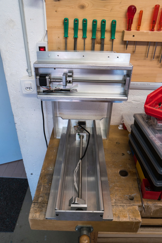

Un petit montage à blanc de l'axe X pour mieux se rendre compte:
![Modifications d'une fraiseuse CNC Kosy Sam_0013](https://i.servimg.com/u/f11/17/31/69/05/sam_0013.jpg)
La pièce arrière venait bloquer la table dans son déplacement, il a donc fallut découper une ouverture à la scie à ruban. C'était prévu mais je l'avais un peu oublié jusqu'au montage...
![Modifications d'une fraiseuse CNC Kosy Sam_1010](https://i.servimg.com/u/f11/17/31/69/05/sam_1010.jpg)

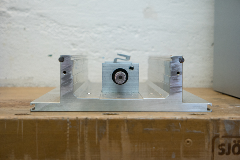

Après avoir limé la découpe voilà le résultat:
![Modifications d'une fraiseuse CNC Kosy Sam_1017](https://i.servimg.com/u/f11/17/31/69/05/sam_1017.jpg)
Je peux donc reproduire les trous de la plaque du bout du profilé qui permettra de solidement fixer le portique à l'axe horizontal.

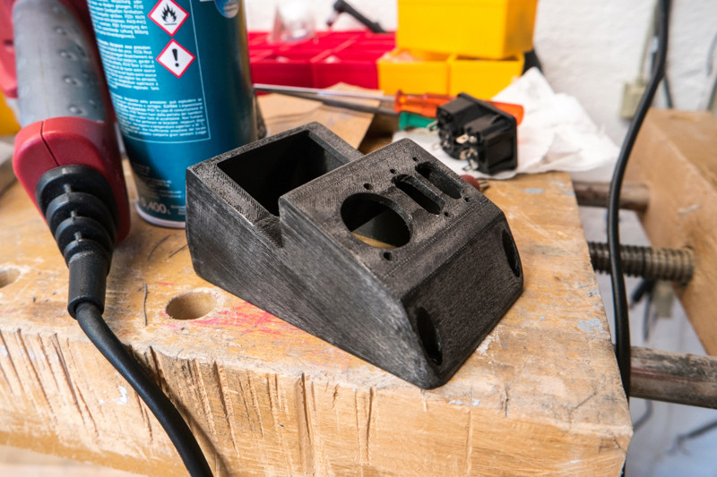

Il me fallait aussi trouver une solution pour les différents connecteurs. J'ai préféré imprimer une pièces pour les accueillir et simplement percer des trous dans la structure pour les câbles.
![Modifications d'une fraiseuse CNC Kosy Dsc07510](https://i.servimg.com/u/f11/17/31/69/05/dsc07510.jpg)
J'ai poncé et peint la pièce pour lui enlever son aspect brillant et avoir un résultat plus mat.

J'ai monté l'axe X avec juste deux vis pour pouvoir l'ajuster précisément par rapport à la table.
![Modifications d'une fraiseuse CNC Kosy Sam_1023](https://i.servimg.com/u/f11/17/31/69/05/sam_1023.jpg)
Il était déjà perpendiculaire à la table.

Une fois le module réglé, j'ai pu utilisé les trous comme guide et tarauder ces derniers dans le portique.
![Modifications d'une fraiseuse CNC Kosy Sam_1020](https://i.servimg.com/u/f11/17/31/69/05/sam_1020.jpg)
![Modifications d'une fraiseuse CNC Kosy Sam_1024](https://i.servimg.com/u/f11/17/31/69/05/sam_1024.jpg)
Par contre il fallait encore ajuster le parallélisme au comparateur.
![Modifications d'une fraiseuse CNC Kosy Sam_1025](https://i.servimg.com/u/f11/17/31/69/05/sam_1025.jpg)

Mais avant il faut encore découper une plaque d'aluminium pour fermer cette sorte d'armoire électrique. Heureusement j'ai encore beaucoup de tôle qui traine. Je l'ai découpé à la scie à ruban et scie sauteuse pour la partie que je ne pouvais pas atteindre.
![Modifications d'une fraiseuse CNC Kosy Sam_1519](https://i.servimg.com/u/f11/17/31/69/05/sam_1519.jpg)
La tôle a ensuite été montée sur la CNC pour tracer ce qui dépassait et qu'il fallait limer.

Ne trouvant pas de moyen facile de fixer l'alimentation, j'ai finalement imprimé une pièce. La pièce vient supporter le circuit par les gros condensateur et une fente coince aussi le PCB.
![Modifications d'une fraiseuse CNC Kosy Sam_1520](https://i.servimg.com/u/f11/17/31/69/05/sam_1520.jpg)
Malheureusement un relais bloquait la pièce mais une petite encoche à la scie à ruban a vite résolu le problème.
![Modifications d'une fraiseuse CNC Kosy Sam_1521](https://i.servimg.com/u/f11/17/31/69/05/sam_1521.jpg)
J'ai aussi percé des sortes de brides dans une ancienne pièce de la CNC pour venir reprendre les blindages des câbles.
![Modifications d'une fraiseuse CNC Kosy Sam_1522](https://i.servimg.com/u/f11/17/31/69/05/sam_1522.jpg)
Et finalement tout ce petit monde a été monté. Je pensais pouvoir attaquer le câblage aujourd'hui mais ce n'est pas trop grave je le ferai demain.
![Modifications d'une fraiseuse CNC Kosy Sam_1525](https://i.servimg.com/u/f11/17/31/69/05/sam_1525.jpg)
![Modifications d'une fraiseuse CNC Kosy Sam_1524](https://i.servimg.com/u/f11/17/31/69/05/sam_1524.jpg)
Et les brides qui viennent en face des connecteurs des moteurs. Les moteurs et les fins de courses ont des câbles blindés.
![Modifications d'une fraiseuse CNC Kosy Sam_1523](https://i.servimg.com/u/f11/17/31/69/05/sam_1523.jpg)

Lattepanda a un petit problème de conception. Il on gardé un refroidissement passif du processeur et ce dernier devient parfois chaud et s'éteint. J'ai donc ajouter un généreux radiateur pour améliorer le refroidissement et le problème devrait disparaître.
![Modifications d'une fraiseuse CNC Kosy Lattep12](https://i.servimg.com/u/f62/17/31/69/05/lattep12.jpg)
![Modifications d'une fraiseuse CNC Kosy Lattep13](https://i.servimg.com/u/f62/17/31/69/05/lattep13.jpg)
![Modifications d'une fraiseuse CNC Kosy Lattep11](https://i.servimg.com/u/f62/17/31/69/05/lattep11.jpg)
Après une nuit d'impression c'est prêt!
![Modifications d'une fraiseuse CNC Kosy Sam_2934](https://i.servimg.com/u/f62/17/31/69/05/sam_2934.jpg)
