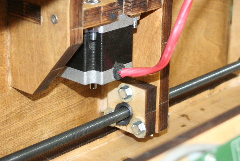

J'ai décidé d'entreprendre quelques modifications sur ma CN.
L'entrainement des axes est assuré par un système composé d'une tige filetée M10 x 1.50 et d'un écrou en laiton avec une "pince" qui rattrape le jeu de l'écrou.
Sans la pince (cheville laiton coupée au ras du carré de bois), le jeu est de l'ordre de 0.10 / 0.12 mm, avec un écrou neuf non coupé, cela tourne au environ de 0.05/0.06 mm. Vu le principe, ce n'est pas si mal mais il y a des inconvénients à ce système.
- Le serrage de la "pince" durcit le mécanisme et limite la vitesse maxi. de la machine ; 950 mm/min (1200 mm/min sans la "pince")
- L'écrou s'use rapidement et nécessite un bon graissage à chaque utilisation.
![Modifications sur ma CN (ecrou) 2511](https://i.servimg.com/u/f67/14/07/22/66/2511.jpg)

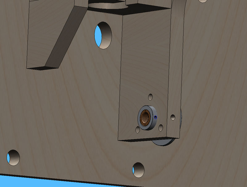

Je vais donc essayer de le remplacer par un écrou à rattrapage de jeu de fabrication perso.
Le principe
Un "porte écrou" muni de 2 écrous bronze, l'un fixe, l'autre pouvant se visser à l'intérieur du porte écrou afin de régler le jeu.
L'écrou fixe sera immobilisé au Loctite, l'autre par une vis de pression. Le trou entre les 2 écrous est prévu pour pouvoir injecter de l'huile à l'intérieur. Un feutre prendra place à cet endroit pour "retenir" l'huile.
Les plans sous SW

en 3D avec le nouvel écrou...

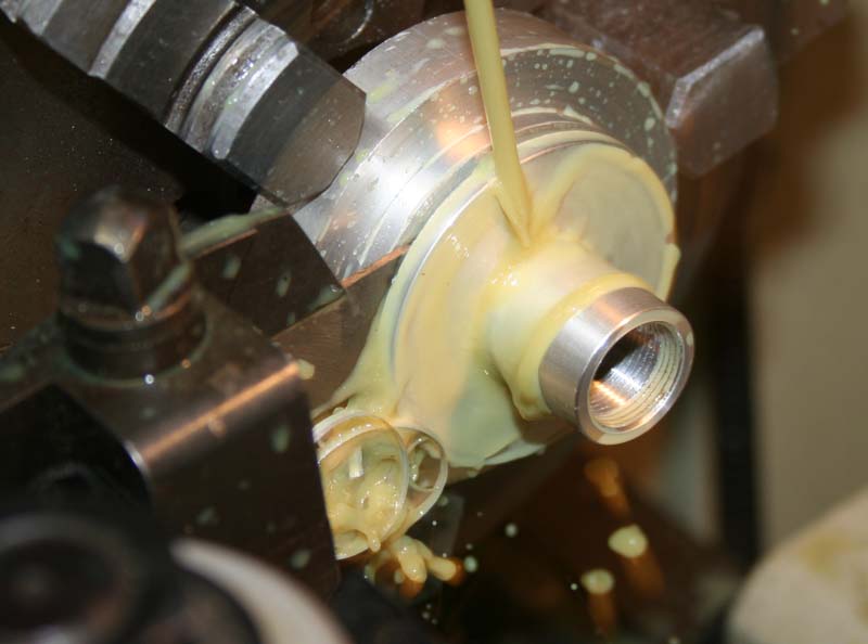

et la suite en images ...
Le bout de matière, de l'alu pur bien collant et bien ch... à usiner

Je n'arrive jamais à avoir une cote intérieur précise en mesurant avec un PAC, donc j'emploie les grands moyens ..
![Modifications sur ma CN (ecrou) 710](https://i.servimg.com/u/f27/14/07/22/66/710.jpg)
Filetage intérieur M16 x 1.00 en plongée directe
