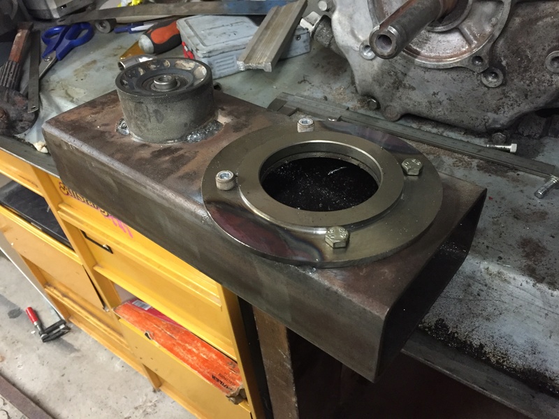

Du coup, pour éviter des découpes et des problèmes d'alignement, j'ai récupéré ce bout de tube, qui me sert de carter d'entraînement des pompes. Après traçage et nombreuses mesures, j'ai soudé à la baguette basique haute limite élastique, 2 "douilles", avec un entraxe qui me permettra d'y monter 2 pignons engrenages module 1.5.
Ce qui me permet de le prendre dans mon tour pour y faire les alésages d'application des pompes et du montage sur le moteur.
Mise en place et centrage au forêt à centrer.
Puis perçage progressif jusqu'à mon dernier forêt dia 35:
Alésage, puis essaie pompes:

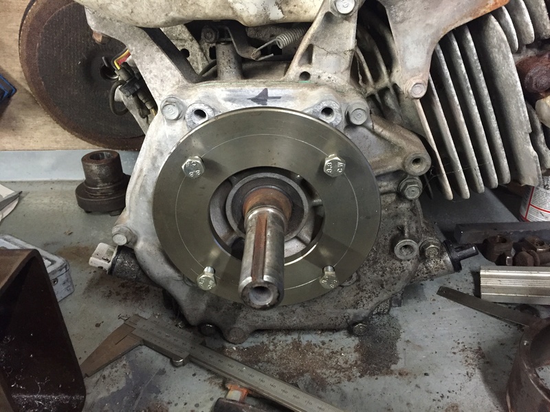

Ensuite, faute de pouvoir aléser l'autre côté, j'ai fabriqué une bague qui recevra un joint spy double lèvres, pour l'étanchéité de l'arbre moteur. Partie de ça:
En passant par là:

Pour finir par là, il manque juste 4 petit perçage pour tenir la bague sur le carter:

Suite perçage et alésage côté entraînement moteur
Essais de la bague qui recevra le joint spy
Puis alésage traversant côté fixation moteur
Pour fixer la bague support de joint, j'ai monté 3 vis M4 taraudé dans le carter
Fixation définitive
Fixation définitive
