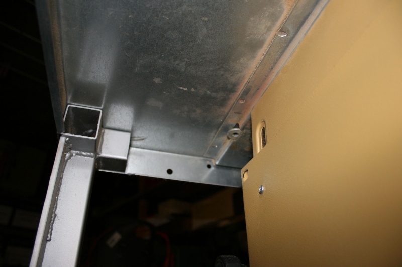

Le châssis a était remplacé par du tube carré de 40x40x2, entièrement soudé.

La table repose sur 4 équerres de 8x8 en haut des montants.
Scheppach TKU 4000 ( modifications ) Img_2253

Beau travail pour le pietement Cyril
Et la table ? elle est suffisamment rigide ? pas de vibrations ?
Sur les photos on a l'impression que l'embase de la scie est un peu en retrait du plan de la table.

Merci, le piétement a était réaliser en fonction des dimensions intérieur de la table.
La fixation de la table pour l'instant se fait pas de très gros rivets, elle manque un peu de
rigidité, le poids du moteur en son centre y est pour beaucoup. Je rajouterai je pense par la suite
des renforts en son centre.
