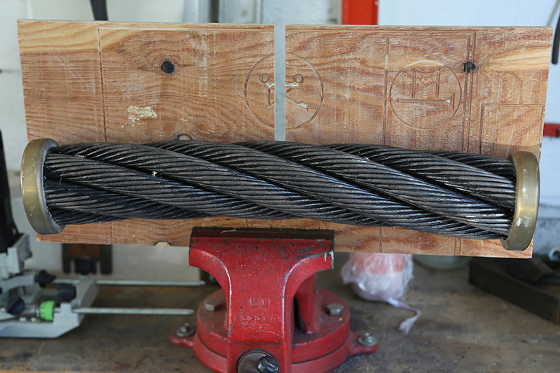

Est ce que vous savez s'il est possible de créer une spirale courbe avec SW?

euh... une hélicoide donc, si je comprend tout bien.
SW n'a pas une fonction courbe hélicoide dans laquelle tu définis pas et tour?
Sinon, je dirais courbe suivant table avec la table générée dans excel avec les formules qui vont bien.

Je pense que JP veux parler d'une spirale qui suivrait la courbure du tube ? ... et je ne sais pas si c'est possible
Re: Créer une spirale courbe...
Oui, c'est bien ça!dh42 a écrit:Je pense que JP veux parler d'une spirale qui suivrait la courbure du tube ? ...
Je n'ai rien vu qui permettrait de le faire...

bonsoir à tous,
de toutes façon, cette courbe, créée de l'une ou l'autre manière, ne serait plus une spirale !
les écarts côté concave seraient plus courts que ceux du côté convexe (ou alors il y aurait décalage progressif), il n'y aurait donc aucune symétrie axiale.
sans compter que la courbure du tube peut être elle même autre chose qu'un(e portion de) cercle
à mon avis, il faudrait dessiner la spirale sur le tube droit, puis cintrer l'ensemble.
mais quelle nom et quelle équation pour cette courbe ???

A non! J'ai déjà eu assez de misères avec SW!grosb a écrit:JP va devoir passer sur Catia maintenant....
J'y avais pas pensé!bricoleux a écrit:à mon avis, il faudrait dessiner la spirale sur le tube droit, puis cintrer l'ensemble.
Un tuyau d'aspirateur!bricoleux a écrit:mais quelle nom et quelle équation pour cette courbe ???

magnifique démo, pour ceux qui s'interrogent au sujet de la CAO.
Merci David!
J'aurais pas trouvé!
Je vais étudier ça demain à tête reposée...

Et bien voilà, il suffisait d'avoir la bonne méthode!
Il ne me reste plus qu'à représenter les brins des torons! (C'est pas gagner!)
Par contre j'ai pas tout compris sur la méthode pour déformer l'esquisse pour avoir une spirale de section ronde...
Là je n'en ai pas tenu compte, vu le pas de 600mm, la déformation est très faible.

Une texture, voir un bumpmap ?
Salut David,
C'est pas évident, parce que les brins des torons sont commis vers la gauche et le câble vers la droite...

Oui, pas simple, surtout avec SW.
Sur Max, chaque brin serait d'abord texturé avec l'eqv d'une texture filetage mise en biais sur une forme cylindrique, puis le brin seraient 'tordus' pour obtenir le gros toron, copié en réseau circulaire pour faire les autres brins, puis l'ensemble serait 'courbé' (sur Max, la texture suit les déformation que l'on fait sur la forme, mais je ne crois pas que ce soit le cas sur SW)
