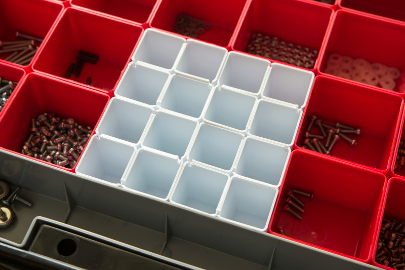

Je suis ces temps en plein rangement de mon atelier et j'utilise beaucoup de valises de rangement avec des compartiments de différentes tailles:
J'en ai quelques unes car elles permettent de mettre beaucoup de choses dans un faible volume et sont donc parfaites pour mon petits atelier.
Malheureusement j'ai beaucoup de vis différentes et parfois que quelques unes d'un seul type. J'avais donc des valises qui étaient très peu utilisées car les bacs les plus petits sont relativement grands. Je me suis donc intéressé à la conception de mes propres bacs pour palier à ce problème. J'ai commencé par faire des demis bacs et par la suite des quarts de bac. Un petit coup de CAO pour concevoir ces nouveaux bacs...
... et c'est partis pour l'impression en série!
En cours d'impression...
Et voici le résultat dans la valise. On voit aussi les demis bacs que j'avais réalisés en premier mais je préfère encore les plus petits. Au lieu de 24 bacs rouges, une valises peut maintenant contenir 96 petits bacs blancs. C'est parfait pour la petite quincaillerie!
Voilà une application de l'impression 3D pour personnalisé les outils qui nous entourent ou simplement créer des éléments non disponibles dans le commerce.
Bonne journée.

bonjour wyldix, en voilà une bonne idée. C'est le genre de chose qui m'ont pousser à commander une imprimante 3D. Je ne reconnais pas ton imprimante, de quel modèle s'agit il ?

Même question ... je vois que c'est une mono-poutre, c'est ce que j'avais dans l'idée pour une fabrication perso pour remplacer ma D200, mais un peu peur que ça manque de rigidité ..
... et, à quoi servent les 2 fentes en haut des boites ?

Merci tout le monde!
Il s'agit d'une Cetus 3D. Elle est relativement nouvelle (disponible depuis mars dernier) mais c'est vraiment une très bonne imprimante et très peu chère. 10 minutes après l'avoir sortie du carton, elle imprimait déjà une pièce et le résultat était top. Elle est simple d'utilisation. La seule limite est qu'elle est moins facilement "bricolable" qu'une imprimante open source mais comme elle fonctionne très bien dans l'état il n'y a rien à modifier. Pour avoir vu des imprimantes dans toutes les gammes de prix je dois dire que pour 300$ elle est incroyable!
Oui la simple poutre me faisait un peu peur avant l'achat mais quant on sait la rigidité de ces axes linéaires, c'est largement suffisant pour une imprimante. Le seul désavantage est parfois l'apparition de vaguelettes sur les pièces à causes des vibrations lors des accélérations mais c'est seulement visible avec certaines couleurs de plastique et avec une lumière rasante (on ne les sent pas avec l'ongle).
Il s'agit de fente pour laisser passer les protections pour éviter que les bacs fuient lorsque la valise est à la verticale. Du coup je perds cette fonction sur ces petits bacs mais l'espace entre le couvercle et le bac est faible et normalement les valises restent à l'horizontale.

Bonjour et bravo,
La qualité des bacs fini est-elle brute ou tu les as "lissés" après coup ?
La rigidité de la machine et la qualité des rails de guidage ont certainement une incidence sur ce résultat.

momoclic a écrit:La qualité des bacs fini est-elle brute ou tu les as "lissés" après coup ?
Les pièces sont brutes d'impression. Voici un bac de près. Et l'épaisseur des couches est de 0,3 mm pour gagner du temps par rapport au standard de 0,2 mm. Comme c'est juste des bacs je n'ai pas besoin d'une grande qualité et surtout je gagne du temps comme je vais en imprimer beaucoup!
