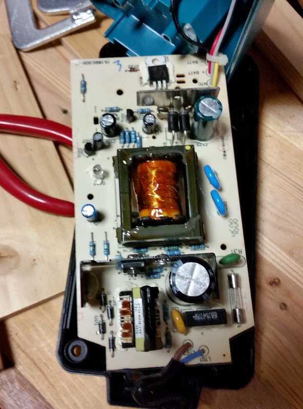

Sinon pour ce qui est de réutiliser l'ancien chargeur, c'était le plan pour moi aussi... hélas le mien est un bosch et quand je l'ai démonté j'ai vu que les broches qui font contact avec la batterie sont directement soudées sur le circuit d'alimentation du chargeur. ça rendait la modif trop complexe.
par contre j'ai vu que certains chargeurs (ryobi je crois) ont le circuit bien dissocié du connecteur et là c'est beaucoup plus simple.
si vous voulez poster une photo du chargeur ouvert je pourrais vous répondre plus precisement

Message  meles Jeu 17 Aoû 2017 - 21:27
meles a écrit:Pour le chargeur, je regarderai à l'occasion.
La curiosité est un vilain défaut, mais pas toujours !
convertir batterie nihm en li ion - Page 2 20170810
convertir batterie nihm en li ion - Page 2 20170811
J'ai l'impression qu'il va falloir faire comme toi !
Messages : 14932
convertir batterie nihm en li ion - Page 2 Empty Re: convertir batterie nihm en li ion
Message  kris72 Jeu 17 Aoû 2017 - 21:34
je dirais que sa se présente pas mal pour toi... la sortie de l'alim se fait par deux fils qu'on aperçoit en haut à gauche sur la deuxième photo et ces fils doivent aller aux broches qui reçoivent la batterie.
si tu branche le chargeur sans mettre de batterie as tu une tension au rouge et au noir et combien ?
de même est ce qu'il reste un peu de place dans le boîtier pour y insérer le régulateur ??

Message  meles Jeu 17 Aoû 2017 - 21:51
kris72 a écrit:si tu branche le chargeur sans mettre de batterie as tu une tension au rouge et au noir et combien ?
Raté, 4.8 V
Messages : 14932
Message  kris72 Jeu 17 Aoû 2017 - 21:52
mince... je crois que ma solution sera plus simple alors
