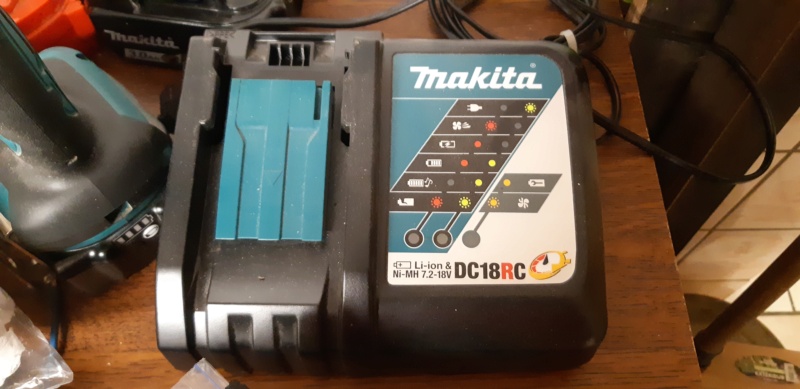

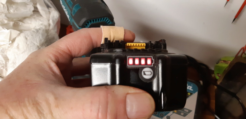

Salut à tous................les accus 3 et 4Ah ont déjà la même taille,pour le poids,faut que je pèse,m'est avis que le 5 Ah a aussi la même taille,et le poids je pense aussi,
j'ai deux Makita,une perceuse/visseuse à moteur Bruchless,et une visseuse à chocs moteur à charbons,
la visseuse à chocs,
la visseuse,
et les accus,
avé les témoins de charge,
le chargeur rapide,et il y a une histoire de reconnaissance des accus lorsqu'on les met en charge,de toute façon,j'essaye de les utiliser tous les 4 (deux en 3Ah,et deux en 4Ah),et j'ai aussi une radio de chantier,

Mes 2 accus Makita étaient tombé en panne l'an dernier.
Du coup je les ai refait!
J'ai récupérer des accus sur les Batterie de PC portable (il y a en général une ou 2 de HS les autres sont OK)
J'ai du changer aussi la carte car apparemment elle garde en mémoire que l'accus est HS... (<2€ en chine)
Et du coup j'ai augmenté la capacité, elle sont passé de 3AH a 5AH car les accu a l'intérieur sont les même (taille) mais pas leur capacité.
Du coup a mon avis les 3AH et 5AH ont la même taille, c'est juste que les accus intérieurs ont des capacité différente.

ben voila ! les photos de notre ami KOKO 57 confirme une nouvelle fois les choses :
Soit une étoile, soit le connecteur en jaune, soit les deux !!! et pour les accus, soit une étoile gravée soit une étoile imprimée sur l'étiquette !
Pour ce qui est que "ca rentre" dans une et pas dans l'autre comme nous l'explique mcop2, ca ne semble pas être la règle systématiquement ... mais heureusement que ca se soit bien terminé pour lui ! Pour le client dont me parlait le fournisseur, la machine était neuve ... 1er jour sur le chantier ... Clairement, je l'aurais "mauvaise" si ça m'était arrivé !!!
Tout ceci confirme une fois de plus qu'il y a intérêt à ne pas se planter quand au choix de l'accu de chez eux et je ne parle même pas d'un "no-name".
Bien à vous tous

BL1830 sont compatible si star-symbol ou accu jaune...
