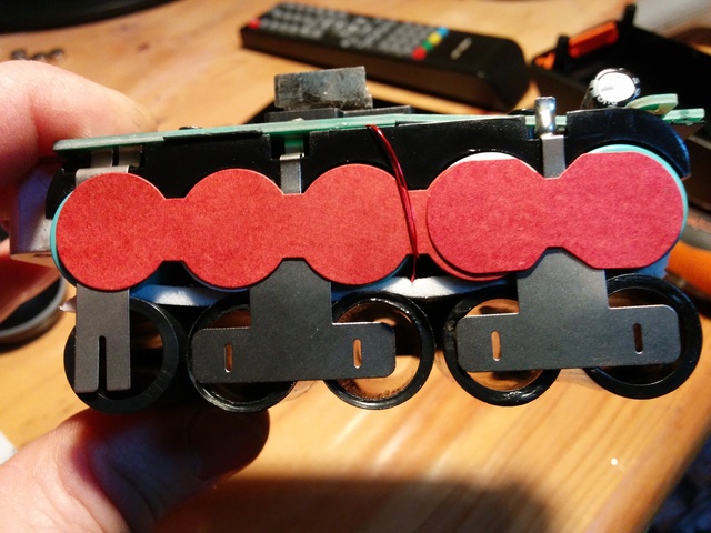

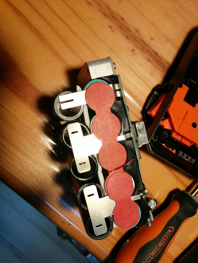

Il y a quelques temps j'avais récupérer une perceuse aeg 18v sans batterie. Ca peut être une affaire, même si ça sert à rien sans batterie !!!
J'en cherche une sur le net, mais ça coute une blinde ! Je cherche, et j'en trouve des pas cher sur E bay chez un revendeur Allemend à 36€99 la belle aubaine !
J'achète, je reçois et ... ça marche pas. Pas de charge... Je recontacte le vendeur et fini par être remboursé ! Ouf
J'avais gardé la batterie sous le coude, j'aime pas jeté ! Ce matin, j'ai trouvé le temps de l'ouvrir (LOL) pour l'ausculter ! mdr !!! A vu de nez, pas plus de 9 volt...

Bonjour, Il ne te reste qu' rajouter les éléments manquants.

Certes, tu ne peux pas le tester en branchant le bidule et en mesurant ce qui arrive sur les fils qui sont supposé alimenter les batteries ?

j'ai un doute vu la taille des accus je pencherais pour des 3,6V donc 5X3,6 = 18 sinon 5X1,2 =6 et là il y aurait pas assez de place pour en placer suffisamment pour avoir 18V.
