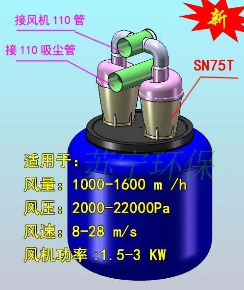

Je me demande si ca pourrait être suffisant pour rabot degau A3-31? Et quel aspirateur lui mettre aux fesses?

ça vaut le coup de l'essayer, vu son prix.
Il faut pour ça un bon aspi. Si tu mets un tuyau de ø 80mm, par exemple, pour obtenir une vitesse théorique de 28m/s-1, le débit sera de 507m3/h.
Au-delà, je n'y crois pas, la perte de charge générée par la vitesse me paraît trop importante, à moins d'avoir une turbine très haute pression, et un réseau super bien taillé pour la performance.
Mais de toute façon, à 10m/s, ça fonctionne très bien pour une R/D, soit un débit de 185 m3/h en ø 80mm. Un bon aspi bidon, ça doit faire l'affaire, le seul problème étant le bruit, qui sera beaucoup plus important qu'une turbine.
Sinon, un aspi turbine de 1,5cv me paraît tout à fait suffisant, si ton réseau est relativement modeste et bien équilibré. Bidon de 100l, c'est le mini avec une A3-31. Pour ma part, j'ai un 120l, c'est pas un luxe.
Par ailleurs, avec un tel aspi, sa longévité sera plus importante qu'un aspi bidon, qui lui-même consommera beaucoup plus, et sera beaucoup plus bruyant.

Merci de ton post, je ne savais qu'un modèle plus gros pouvait exister !!!
@Sangten : bonsoir Alain ; çà fonctionnerait-donc sur un aspi d'atelier ? Quid du rétrécissement en le connectant à la sortie 120 mm d'une rabot-dégau ?
On peut même en coupler deux ...
dust commander version XL SN75T HTB1hqjFIpXXXXaTXpXXq6xXFXXXB
Merci et bonne soirée.
Roland.

Si on les couple comme ça, vu les angles, l'efficacité doit être moindre qu'avec un seul pancoops
Bonjour.
Je me suis fais la même réflexion Very Happy mais on doit pouvoir faire beaucoup mieux Very Happy.

Roland, effectivement, le passage de 120mm en 75 va créer une perte de charge relative. La première des choses à faire, pour éviter les flux turbulents qui rajoutent de la perte de charge, c'est de réduire le diamètre doucement, avec plusieurs réductions coniques à la suite, espacées un peu entre elles, de façon à récupérer la linéarité du flux. Surtout pas de réduction droite. C'est brutal et générateur de grosse perturbation, donc grosse perte de charge ! La façon dont le réseau sera agencé influence grandement son rendement.
Cette perte de charge, elle doit être compensée par la puissance électrique. Donc plus le réseau est tarabiscoté, plus le besoin de puissance, donc la consommation, est important. Mais tout en n'étant pas anodin, ça reste quand même tout à fait relatif. Il faut essayer.
J'aime beaucoup le schéma avec 2 cyclones. Mais c'est juste une satisfaction intellectuelle, parce que je ne pense pas que ce soit nécessaire, dans un atelier amateur même pour une grosse machine. N'oublions pas que nous autres, simples terriens, nous n'avons que 2 bras, et ne pouvons travailler que sur une machine à la fois...
A l'intention de celui qui serait tenté par une telle expérience (dont je l'encourage vivement à nous en faire part), il ne faut surtout pas l'agencer de cette manière là. Mais l'intéressé se manifestera au préalable j'en suis sûr, et nous pourrons l'orienter dans ses choix. P*** ça me tente, heureusement, j'ai pas le temps...

L'intérêt que je vois avec deux cyclones (et d'après le schéma), c'est de pouvoir gérer la puissance qui est limité à 1500 Watt avec un seul.
Comme je ne comprends ni le Japonais ni le Chinois, c'est ce que j'en déduis des schémas.
Pour en revenir à ce problème de gestion du diamètre, certainement qu'il vaut mieux en faire un soit même, avec un diametre de 120 mm ...

Roland, je ne vois pas où tu as vu que c'était limité à 1,5kw. Je ne vois pas ce qui peut limiter la puissance moteur, si ce n'est qu'à un moment la puissance du moteur ne pourra plus combattre la perte de charge due à l'accélération du flux. Mais on n'y est pas encore...

sangten a écrit:Roland, je ne vois pas où tu as vu que c'était limité à 1,5kw. Je ne vois pas ce qui peut limiter la puissance moteur, si ce n'est qu'à un moment la puissance du moteur ne pourra plus combattre la perte de charge due à l'accélération du flux. Mais on n'y est pas encore...
Bonsoir Alain.
C'est indiqué sur les dessins ...

sangten a écrit:J'aime beaucoup le schéma avec 2 cyclones. Mais c'est juste une satisfaction intellectuelle, parce que je ne pense pas que ce soit nécessaire, dans un atelier amateur même pour une grosse machine. N'oublions pas que nous autres, simples terriens, nous n'avons que 2 bras, et ne pouvons travailler que sur une machine à la fois...
Oui oui, quand on est seul à l'atelier, il n'y a que deux bras ...
Mais je ne serai pas toujours seul, souvent (très ?) à deux ...
Et les gros consommateurs de copeaux que sont la R/D et la toupie fonctionneront certainement en même temps !
Mais effectivement, ce n'est pas pour aujourd'hui ; sept-oct j'espère !

dust commander version XL SN75T Snapz-10
tu as vu son prix, sens penser au port et les frais de douane
Y'a celui-ci sinon: xaster super cyclone qui est moins cher environ 130€
dust commander version XL SN75T Sans_t10
taper xaster dust collector sur google

poloastucien a écrit:avec un seul cyclone c'est pas normal de devoir avoir une réduction en entrée et en sortie
ben oui, mais à ce moment là, tu prends celui en 100mm d'averell sur aliexpress.
et pour le reste, à toi de faire tes choix, je peux rien te dire. Tu connais les tenants et aboutissants, la décision t'appartient.
