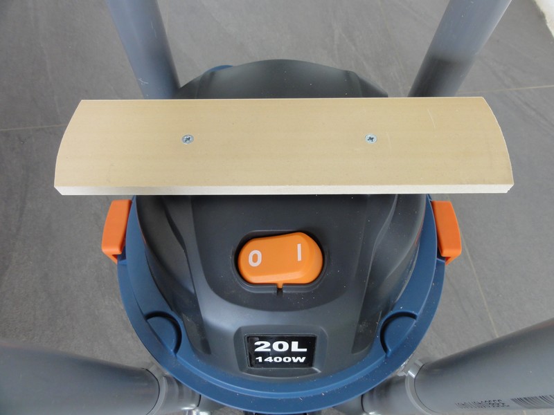

salut,
j'avais acheté en promo cet aspi il y a quelques temps et comptais réaliser un aspi a séparateur thien en me servant du récupérateur de cendre comme réservoir à copeaux.
![un aspi cyclone gain de place a base de dust commander dlx Aspira10](https://i.servimg.com/u/f68/19/12/66/87/aspira10.jpg)
Un échec plus tard, j'ai finalement acheté un dust commander et voici le résultat de l'accouplement des deux
![un aspi cyclone gain de place a base de dust commander dlx Dsc00717](https://i.servimg.com/u/f68/19/12/66/87/dsc00717.jpg)
Si ca peut donner des idées à certains

Re: un aspi cyclone gain de place a base de dust commander dlx
Merci d'avoir retourné la photo.
Les tubes verticaux de PVC font 1m de haut pour l'échelle. Un peu haut mais pas si tant tellement.
Peut être la perspective fait que ca ressort haut.
Je vous rassure, il est hyper stable et ne risque pas du tout de se casser la figure.
En fait sous le seau a copeau se trouve une section de disque en bois vissé à la place de la poignée de l'aspi et cette section de disque s'encastre dans la base du seau, ce qui l'immobilise complètement.
La tablette du haut reçoit aussi 4 petits boutons ronds de commode qui s'encastrent dans les tubes.
La tablette du haut est trouée pour que l'entrée aspi du Dust Commander soit maintenue au cas ou on tirerait sur le fil
Il y a également des attaches pour tubes PVC qui sont boulonnées dans l'aspi et le seau.
Un tube PVC comprend ainsi 5 points d'attache à l'ensemble seau-aspi-tablette.
On peut tirer comme un malade, ca tombera pas, sauf si une roulette se coince éventuellement.
Je ferai des photos de détail demain.

Voici les photos de détail
La section de disque vissée à la place de la poignée
![un aspi cyclone gain de place a base de dust commander dlx Dsc00718](https://i.servimg.com/u/f68/19/12/66/87/dsc00718.jpg)
Ici la section de disque prise dans le renfoncement du seau à copeaux
![un aspi cyclone gain de place a base de dust commander dlx Dsc00719](https://i.servimg.com/u/f68/19/12/66/87/dsc00719.jpg)
Le logement du tube PVC dans la base
![un aspi cyclone gain de place a base de dust commander dlx Dsc00720](https://i.servimg.com/u/f68/19/12/66/87/dsc00720.jpg)
Le tube PVC en place
![un aspi cyclone gain de place a base de dust commander dlx Dsc00721](https://i.servimg.com/u/f68/19/12/66/87/dsc00721.jpg)
Détail de la fixation des attaches pour tube PVC
![un aspi cyclone gain de place a base de dust commander dlx Dsc00722](https://i.servimg.com/u/f68/19/12/66/87/dsc00722.jpg)
Détail des boutons de poignées permettant de fixer la tablette du haut
![un aspi cyclone gain de place a base de dust commander dlx Dsc00723](https://i.servimg.com/u/f68/19/12/66/87/dsc00723.jpg)

Bonjour Averell
Je suis intéressé par cette belle réalisation.
J'aurais deux questions :
- as tu mis une soupape de sécurité ? et si non pas de problème de dépression comme j'ai pu le voir sur d'autres réalisations ?
- connais tu la dépression de ton l'aspirateur ? 15 Pa suffisant pour de l’électroportatif ?

non, pas de soupape de sécurité, le bidon résiste bien a la dépression.
L'ensemble convenait pour de l'electroportatif parfaitement.
Je l'ai revendu et suis passé sur un autre aspi cyclone a base de dust commander mais avec un aspi bosch a prise commandée plus pratique. J'essaierai de mettre des photos bientôt
