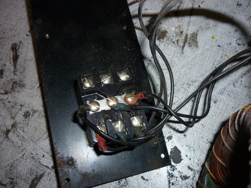

bon ben ça y est , ça fonctionne.
je suis le plus grand plouc de la terre !
quelques photos et j'explique
avant et après peinture
le rotor
la connectique
les barrettes sont positionnées pour le 380 tri. Sur les photos des posts précédent (comme vous avez pu le constater ) je les avais positionnées pour le 220 tri
regardez les deux fils bleus !!!
ils sont l'un au-dessus de l'autre !
un échange entre les fils bleu et noir du bas et ça tourne
reste plus qu'à nettoyer les meules et à les équilibrer

Voila le pourquoi de la valeur aussi faible de la résistance qui amène a penser a un cour circuit.
A++
BOB
