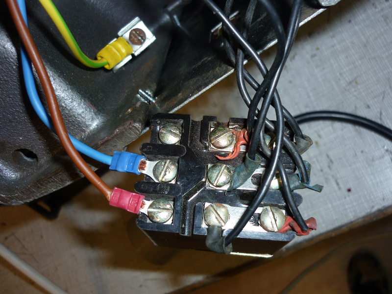

voilà ce que j'ai :

ton condensateur n'est pas relié sur le bornier ?
l'alimentation electrique (les cosses rouge et bleu) c'est toi qui a branché ?

pour l'alimentation, oui
le condo n'est pas encore branché, je ne sais pas trop ou le brancher

Salut Cris et tous.........normalement tu devrais brancher ton condo comme cela,

OK merci
ça fonctionne mais il faut que je le lance à la main
le départ est laborieux
je pense que la valeur du condo n'est pas adapté
la puissance du moteur est de 940 Watts en 380 tri (sur la plaque : 1.9 A en 380 tri - 3.2 A en 220 tri)

bonjour condo trop faible il faut environ 85 UF 400 volts
monter un de 100 UF ou deux de 50 UF

re..........bon je n'ai pas le même résultat,d'après ce que j'ai trouvé (3,2 A x14=44,8 micro Farad),il en existe de 45 microFarad et avec une tension minimum de 450 Volts (condensateur permanent)............

un 50uF doit fonctionner
essaye en inversant le sens du moteur, met ton fil marron d'alim sur la borne du haut

Bon ben je pense que j'ai trouvé le problème.
il y a un enroulement qui est coupé (testé en ohmmètre 00.1 ohm) les deux autres donnent 3.9 ohms
donc dès que j'ai un moment, je démonte et je regarde si je peux réparer
A suivre...

en général c'est au niveau de la liaison fil souple au bobinage
si c'est dans l'enroulement c'est mission impossible

Pour moi vue les mesures je dirai plutôt qu’il y a un enroulement en court circuit 00.1 .
