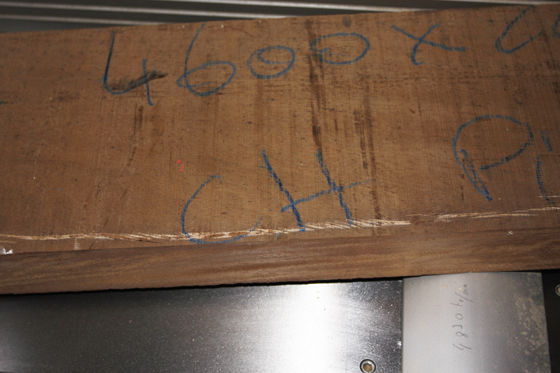

Première opération : j'ai déligner mon bois, Du Sipo (rouge) et du Movingui (jaune). Certains des morceaux de Movingui étaient plus de deux fois trop épais. J'ai donc décidé de les refendre. Comme ils dépassaient les capacités maximales de ma scie, j'ai démonté la cape de protection et j'ai passé les bois.
N'ayant pas de couteau diviseur qui soit légèrement plus petit que ma lame et ne voulant pas prendre le risque de travailler sans celui-ci, je n'ai pas procédé comme Diomedea le préconise dans son fil. J'ai préféré utiliser ma scie à ruban pour finir de refendre. Cela s'est fait sans problème, il ne restait que 40mm à couper. La table de ma scie à ruban n'étant pas très grande, j'ai préféré tronçonner les pièces de bois pour faciliter l’usinage.
Et voici le résultat :

Bonsoir Damien,
On attend la suite avec impatience!
Certain morceaux de Movingui ont beaucoup d'obier, tu va quand même les utiliser ?

Salut Jean-Paul,
Je pense enlever l'obier et me servir des parties saines pour les assemblages des fonds.
A bientôt, Damien.
A bientôt, Damien.

C'est bon, tu est dans les temps pour tes cadeaux de noël
Vu ta scie à ruban, tu n'as pas osé tout faire avec ?

Salut Antoine,
Tu as raison, au niveau des délais, ça devrait être près pour Noël !
J'aurais pu refendre tout à la scie à ruban, mais je prenais le risque que les déviations de la lame me fassent perdre ma cote avant rabotage. Le temps de coupe aurait aussi été très long ! Ces bois africains sont très secs et très durs...
Amitié, Damien.
Amitié, Damien.

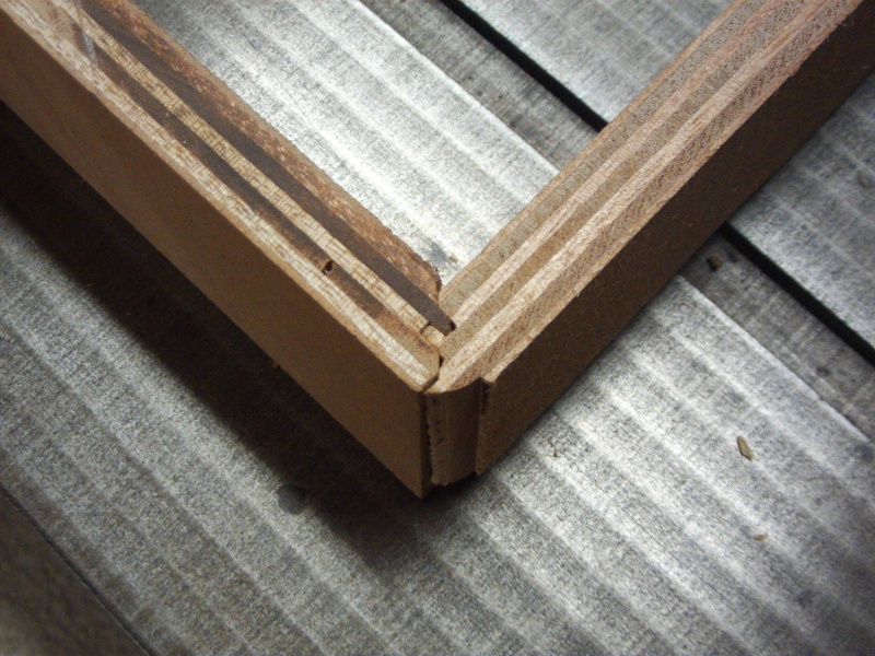

Cette fois Pierre, je peux te donner mon avis sur ce P.O et cet assemblage : Je ne suis pas du tout content de la qualité d’usinage
Vous le verrez plus loin, le résultat est tout à fait médiocre. La faute à l’opérateur, aux bois, aux réglages ???
Aujourd'hui au menu : usinage vertical des petits côtés. Pour cela, j'ai commencé par fabriquer un gabarit me permettant de passer la pièce bien verticalement et de garder les doigts loin de l'outil !
Le voilà avec la pièce à usiner :
Et enfin en position, prêt à servir.
Un petit coup de dégau pour parfaire la perpendicularité .
Et voici le résultat................. Calamiteux : des éclats en pagaille
Et même de l'arrachement en plein bois...
Le premier gabarit ne me donnant pas satisfaction, j'en ai fait un second légèrement plus costaud et performant ! Le réglage en profondeur se fait par tâtonnement en comparant avec les grands côtés déjà usinées à plat hier jusqu'à parfait (enfin presque !) assemblage.
Pour finir, démontage et passage d'un produit de protection avant rangement du P.O.
Voilà pour le travail de ce matin !
Peut-être aurez-vous des suggestions pour améliorer l'état de surface. Malgré toutes mes tentatives : usage et changement régulier du part éclat, changement de vitesse de la toupie, différentes vitesses de passage devant l'outil... Je n'ai trouvé aucune solution valable. Pour info, je viens d'acheter ce P.O avec lame carbure.

Dommage, décevant comme résultat.
Ta pièce de bois était-elle bien maintenue lors du passage devant l'outil?

Bonsoir Lolo,
Je pense que oui, mes pièces étaient bien maintenues dans le gabarit que je maintenais en contact avec le guide de toupie. D'ailleurs à l'assemblage, les pièces n'ont pas trop de désaffleurs ce qui veut certainement dire que les formes des profiles à usiner ont été respectés !!!

trop à manger d'un coup?????peut étre en 2 passes
quand j'usine en bois de bout,ou dans ce genre de profil, je scotch la partie à profiler,avec du ruban de masquage,bien serré autour de la pieces,je ne dis pas que c'est le nec plus,
mais j'ai remarqué qu'il y avait moins d'eclats ou d'arrachement

¨Bonsoir Damien
Résultat bizarre, on à l'impression que ce n'est pas un problème de coupe mais plutot la tenue de la pièce, on voit tres bien le déplacement de l'outil. Mon outil ne m'a pas posé de problème de ce genre, mais la tenue de ma pièce était différent de la tienne, je me suis appuyé sur le dessus des joues en alu. Malheureusement je n'ai aucune photos de ces opérations.
Je pense qu'il faudrait revoir le bridage de la pièce, et refaire un essais . Lors des premiers usinages, comment ce comportait ton outil ? si il était correct, c'est forcement le gabarit qui devrait être revu .....?
Amitié Pierre

bonsoir Sako,
C'est vrai que je n'en ai pas parlé dans mon dernier post, mais j'ai fait 3 passes !!!
Je vais réfléchir à ta solution du scotch...
Merci, Damien.

on a un peu l'impression,que malgré le bloquage lateral,la piece aurai eu tendence à s'elever, entre ses 2 guides,

Voici la suite. Au début de mon projet, je pensais faire les fonds des coffrets en panneau plein avec les chutes de mon débit, c'est la première chose que j'ai terminé il y a déjà quelques temps.
Voici d'ailleurs le résultat issu du début du fil :
Le temps me faisant cruellement défaut et sur une suggestion de Madame, ces fonds vont devenir mes couvercles ! J'ai donc dû trouver une solution de remplacement pour les fonds : rainures et contre-plaqué de 5mm feront l'affaire.
Pour cela, je me suis servi de ma fraise à rainer
Voici le résultat :
Ne pouvant pas me servir des pressoirs habituels, je me suis servis d'un poussoir pour garder les mains loin de l'outil.
Montage à blanc après avoir mis le CP au format
Le résultat du jour avant collage :
Avant le collage, j'ai poncé l'intérieur des coffrets et le CP, difficilement accessibles après collage.
J'ai utilisé ma ponceuse vibrante Parkside qui sans avoir un rendement époustouflant, se tire honorablement de cette tache. Je pense que le papier Mirka Silver de très bonne qualité en 120 et 180 aide bien !
Pour finir, j'ai fait les collages (au salon, à l'atelier il fait trop froid !).
Bonne soirée, Damien.
