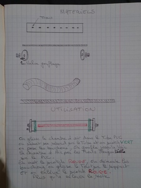

Re: Ma calibreuse sous licence Dagda
Chouette, une nouvelle Calibreuse ! ![Smile](https://2img.net/i/fa/i/smiles/icon_smile.gif)
Pour la garniture, tu aurais tout aussi bien pu utiliser de la chambre à air de vélo, comme ça, pas de raccord !![Smile](https://2img.net/i/fa/i/smiles/icon_smile.gif)
Strib a écrit:Pour la garniture, tu aurais tout aussi bien pu utiliser de la chambre à air de vélo, comme ça, pas de raccord !
Sauf que, sur une grande longueur, c'est hyper dur a étirer !

le caoutchouc oui ok je vois il existe aussi en fine stries sous la meme marque de fabricant
- Messages : 2063
Points : 2077
et la chambre faut aussi coller costaud a mettre

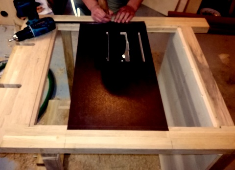

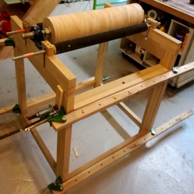

Voici la suite de l'aventure.
Le cadre est collé
![Ma calibreuse sous licence Dagda - Page 2 Img_2046](https://i.servimg.com/u/f58/18/14/76/99/img_2046.jpg)
puis présentation du cadre support moteur
![Ma calibreuse sous licence Dagda - Page 2 Img_2048](https://i.servimg.com/u/f58/18/14/76/99/img_2048.jpg)
défonçage dans le bâti pour intégrer les panneaux
![Ma calibreuse sous licence Dagda - Page 2 Img_2047](https://i.servimg.com/u/f58/18/14/76/99/img_2047.jpg)
Fermeture totale du coté moteur monté
![Ma calibreuse sous licence Dagda - Page 2 Img_2049](https://i.servimg.com/u/f58/18/14/76/99/img_2049.jpg)
![Ma calibreuse sous licence Dagda - Page 2 Img_2050](https://i.servimg.com/u/f58/18/14/76/99/img_2050.jpg)
Prêt pour le ponçage du rouleau
![Ma calibreuse sous licence Dagda - Page 2 Img_2051](https://i.servimg.com/u/f58/18/14/76/99/img_2051.jpg)
La preuve en image
Les petits défauts du rouleau sont repris au losung , prochaine étape le blocage latéral de la table pour finir finement le ponçage du rouleau avant son vernissage.
Montage du système d'entrainement et réalisation des capots encore pas mal de boulot mais ça sent les premiers essais

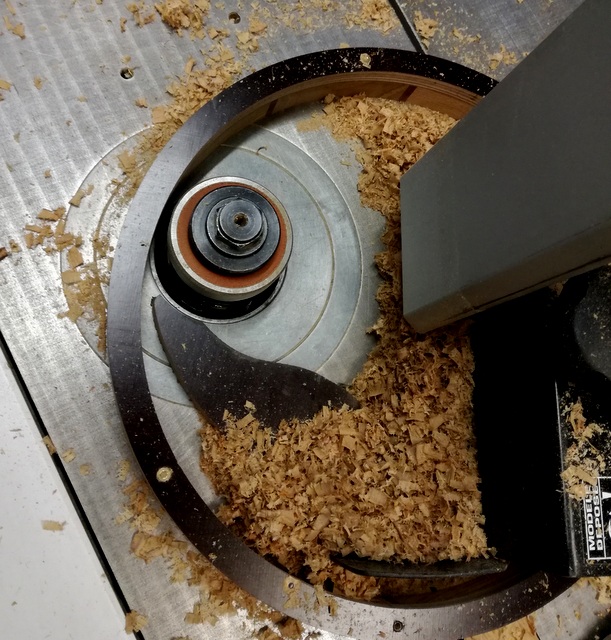

Semaine productive, la calibreuse est opérationnelle et nous avons pu la tester sur nos anneaux de fûts multi segmentés.
Voila la bête avec ses capots d'aspiration et de protection courroie.
![Ma calibreuse sous licence Dagda - Page 2 Img_2052](https://i.servimg.com/u/f58/18/14/76/99/img_2052.jpg)
Et voila le résultat sur les anneaux
![Ma calibreuse sous licence Dagda - Page 2 Img_2053](https://i.servimg.com/u/f58/18/14/76/99/img_2053.jpg)
La manip en image, nous avons rajouté une bavette en scotch rouge pour essayer de limiter les poussières et ça marche plutôt bien.
Désolé mais peu de photos du montage, c'est allé un peu vite, l'arpette ne chôme pas...
Des questions...?

Un petit up sur la fin des anneaux passés à la calibreuse .
Recoupe interne à la scie sauteuse sous table, l'extérieur est dégrossi au ruban
![Ma calibreuse sous licence Dagda - Page 2 Img_2055](https://i.servimg.com/u/f58/18/14/76/99/img_2055.jpg)
Calibrage à la toupie ( protecteur enlevé pour la photo )
![Ma calibreuse sous licence Dagda - Page 2 Img_2057](https://i.servimg.com/u/f58/18/14/76/99/img_2057.jpg)

Alors un petit système pour glisser un tube en caoutchouc sur un support, je précise que c'est pas de moi mais du fabricant d'un matériel que j'utilisais à une époque, j'avais trouvé ça astucieux et l'avait garder dans un coin de ma tête.
![Ma calibreuse sous licence Dagda - Page 2 Img_2010](https://i.servimg.com/u/f62/17/42/34/10/img_2010.jpg)
un tube de PVC sur lequel se trouve des petits trous sur une ligne, 2 bouchons, tige filetée avec 2 écrous et rondelles, faut soigner l'étanchéité entre les trous des bouchons et la tige filetée , rondelles caoutchouc, une valve de voiture ou vélo (donc une pompe), du scotch et de la chambre à air.
on glisse la chambre à air dans le pvc, on rabat ses bords aux extrémités que l'on scotche, pose des bouchons que l'on sert avec la tige filetée et ses boulons, on gonfle jusqu'à apercevoir la chambre à air par les petits trous, on scotche ceux-ci, on purge par la valve, on démonte les bouchons, plus qu'a glisser le montage sur le support et on enlève le scotch qui bouche les trous.
ce système je l'ai utilisé pendant plusieurs années pour glisser des isolants sur des câbles, ça marche très bien.
au plaisir, Eric
