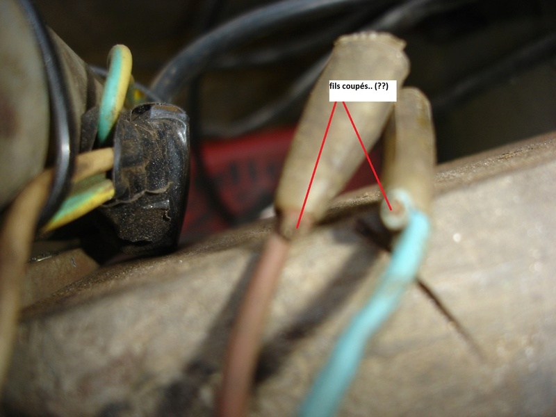

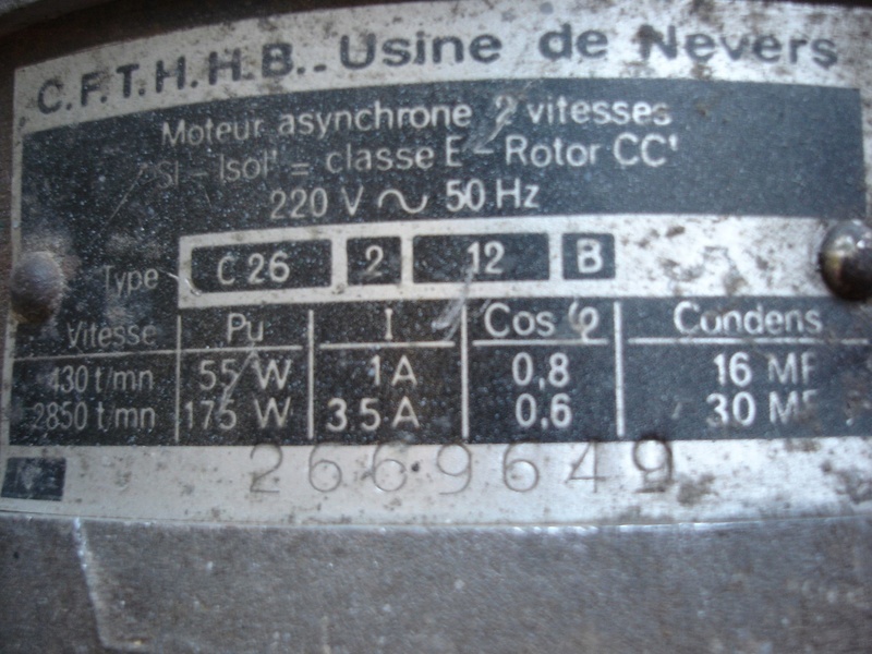

voici donc quelques photos..
vue de la bestiole..:
utilisation moteur machine a laver  - Page 4 Touret11
vue de la plaque..:
utilisation moteur machine a laver  - Page 4 Dsc01714
les branchements, connecteur coté moteur..:
utilisation moteur machine a laver  - Page 4 Dsc01715
utilisation moteur machine a laver  - Page 4 Dsc01713
connecteur coté alim..:
utilisation moteur machine a laver  - Page 4 Dsc01712
moi je le fais tourner en grande vitesse, j'ai le 220 branché sur les vert et blanc, les deux noirs sont sur le condensateur..
logiquement il faudrait brancher les bleu et marron pour la petite vitesse, mais quid du condensateur..?
d'après la plaque il y en aurait deux..?
et de plus je vois des épissures coupées sur les bleu et marron (désolé, photo floue..):
utilisation moteur machine a laver  - Page 4 Dsc01710
bon, il faut dire que çà fait bien 30 ans que j'avais fait ce montage..
ce moteur est super costaud..! il commence tout juste à avoir les roulements qui grognent, après des heures et des heures de dur labeur..!!
j'espère que çà peut t'aider, ou sinon que çà inspirera les pros des électrons..
sinon, j'essaierai de brancher les bleu et marron, pour voir si c'est bien la petite vitesse, mais il me faut modifier mon faisceau..

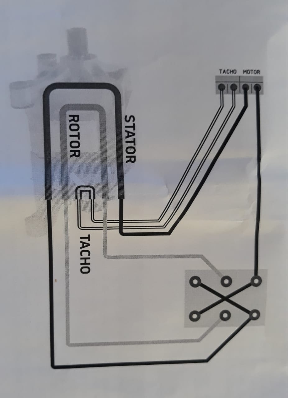

Ici le schéma de montage avec inverseur. Attention à 2 choses
1: le moteur doit être à l'arrêt complet avant de changer le sens de rotation!
2: les moteurs électriques à charbons comme ceux là ne peuvent pas tourner dans les deux sens à pleine vitesse, l'inclinaison des charbons par rapport au rotor donne un sens rapide, le sens inverse devra etre limité. Il faut changer l'inclinaison si on veut le sens rapide qui n'est pas celui qui est monté sur le moteur... l'emplacement est généralement prévu pour...
utilisation moteur machine a laver  - Page 4 Img-2016[url=https:/

Le montage pour un sens ou l'autre :
utilisation moteur machine a laver  - Page 4 Img-2018
utilisation moteur machine a laver  - Page 4 Img-2019
