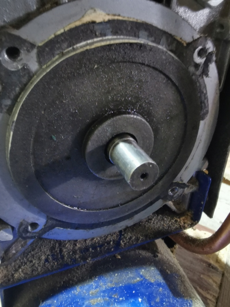

Je récupère tout et n'importe quoi, j'ai eu la chance de reprendre un compresseur destiné à la casse, à mon travail.
La partie compresseur étant morte et comme je suis occupé à faire un backstand, je me disais que le moteur était bon pour cet usage.
Sauf que l'axe du moteur est court ( 4 cm ) et lisse ...
Aide pour utilisation moteur axe lisse Img_2011
Aide pour utilisation moteur axe lisse Img_2010
Pas de clavette, ou de possibilité d'attache.
L'axe fait 19 mm, comment je pourrais faire sachant que je devrais lui mettre une poulie de 13 à 15 cm dessus.
Je vous remerci déja pour votre aide.

il existe sauf erreur des poulies à pince que l’on peut serrer sur l’axe
Sinon un moyeu intermédiaire à pince de ce style ?
moyeu amovible

tu peu aller sans craintes vers la solution des moyeux intermédiaire qu'on te propose plus haut . c'est d'usage industriel et fiable ; ça m'a sorti de la m....e plusieurs fois au boulot

Poulie Magic-Grip-T® avec douille amovible, pas besoin de clavette !
https://www.ptp-industry.com/fr/magic-grip-t-douille.php
