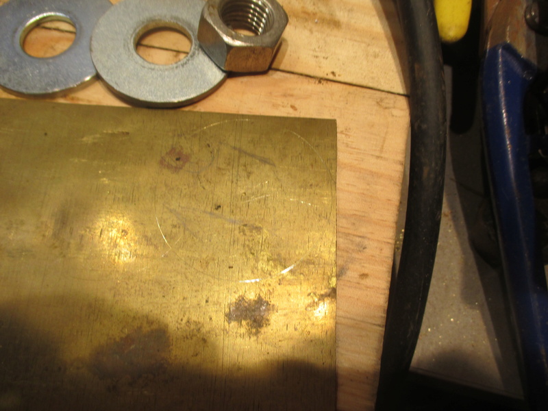

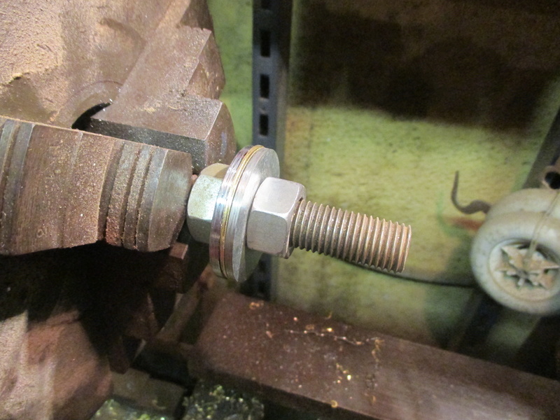

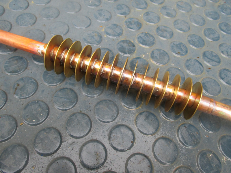

pour le montage définitif de mon compresseur
le circuit de sortie de la culasse sera équipé d'un refroidisseur en cuivre et laiton
perçage foret étager merci MR PARKSIDE LIDL

Il est joli ton canon laser
