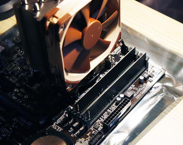

Suite des photos
mise en place du CPU
Montage d'un nouveau PC - Page 3 I7_cpu10
montage des pièces de fixation du radiateur.
Montage d'un nouveau PC - Page 3 I7_cpu11
Montage d'un nouveau PC - Page 3 I7_cpu12
une petite noisette de pâte thermique après nettoyage du dessus du CPU à l'alcool, et avant montage de l'énorme radiateur du Noctua.
Montage d'un nouveau PC - Page 3 I7_cpu13
Montage d'un nouveau PC - Page 3 I7_cpu14
Montage d'un nouveau PC - Page 3 I7_rad10
Le ventilo monté. (le fil du ventilo n'est pas branché au bon endroit, je m'en suis aperçu à la mise en marche)
Montage d'un nouveau PC - Page 3 I7_rad11
Les 2 barrettes de RAM passent sans problème
Montage d'un nouveau PC - Page 3 I7_ram10
