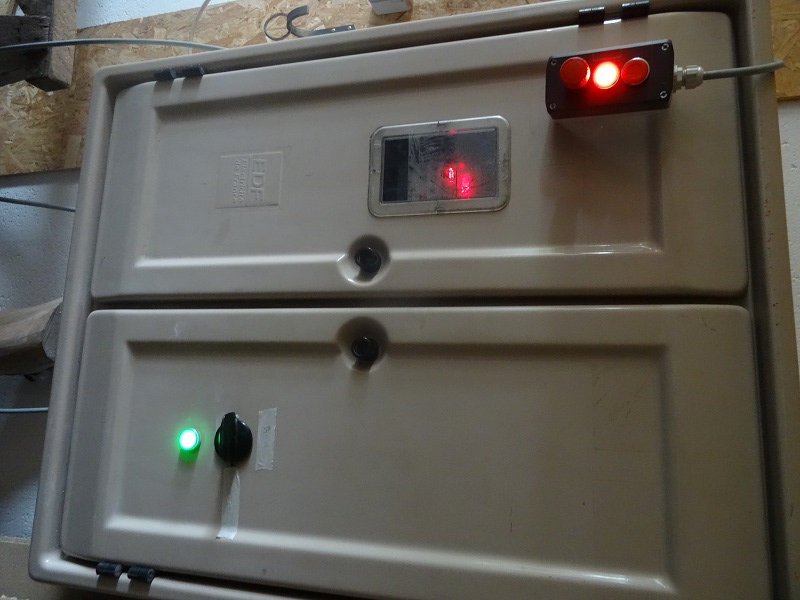

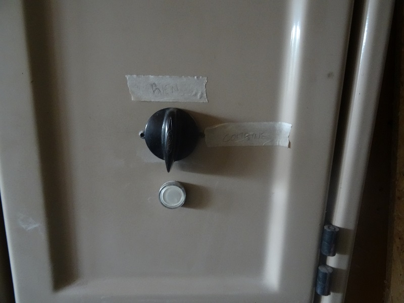

Peu d'avancées sur la machine, la faute au manque de temps, je fais un peu de décapage/nettoyage quand j'ai l'occasion, mais par contre, j'ai fait l'armoire électrique.
Pour rappel, cette armoire permet d'alimenter trois machines et donc autant de moteurs, tout en rapprochant les commandes des postes de travail.
Le principe :
Un variateur alimente trois relais
Un rotacteur permet de sélectionner un relai
Chaque relais permet d'alimenter une machine et la télécommande associée
Si une machine est sélectionnée, seule sa télécommande est active.
La télécommande de la combinée à bois dispose d'un bouton marche, d'un bouton arrêt, et d'un AU (pas de marche arrière sur cette machine)
La télécommande "métaux" (pas assez de boîtiers en stock) dispose d'un bouton marche pour le tour, d'un bouton marche pour la fraiseuse, d'un bouton arrêt (commun aux deux machines), d'un AU commun aux deux machines, et d'un sélectionneur du sens de rotation par machine.
Le variateur est paramétré pour que les boutons fonctionnent par impulsion.
Pour les sens de rotation :
un bouton rotatif est équipé d'un contact NO et d'un NF.
Si à droite, un contact est ouvert, l'autre fermé, ça pilote l'entrée "marche avant"
si à gauche, les contacts sont inversés, ça pilote la marche arrière.
Le bouton mise en service est un NO, à l'impulsion, mise en fonctionnement de la machine
la bouton arrêt est un NF, cablé en série avec un NF sur l'AU, à l'impulsion, arrêt de la machine.
Sur l'AU, deux contacts NF (celui mentionné ci-dessus, et un NF qui alimente la télécommande)
Chaque bouton de fonctionnement est équipé d'un voyant lumineux lorsque la machine est sélectionnée
Un voyant en façade de l'armoire indique qu'un moteur est alimenté.
Ainsi, à l'allumage du variateur, je sais si une machine est sous tension, et la machine sous tension a sa télécommande active (vérifié par le voyant associé)
Pas d'utilisation possible des machines simultanément, mais ça ne me gêne pas (ça me rassure, même), et pas d'alumage possible d'une machine par une autre télécommande.
Ayant fait avec ce que j'avais, pas de sélection de la vitesse de rotation pour le moment, je l'ajouterai plus tard sans problème.
Bref, des images valant mieux qu'un long discours :
L'armoire, avec un sectionneur :
![fraiseuse Salmson à l'atelier - Page 5 Dsc09715](https://i.servimg.com/u/f58/18/53/49/38/dsc09715.jpg)

L'armoire sous tension, combinée allumée
![fraiseuse Salmson à l'atelier - Page 5 Dsc09720](https://i.servimg.com/u/f58/18/53/49/38/dsc09720.jpg)
L'armoire sous tension, une machine alimentée, mais pas la combinée (voyant d'armoire allumé, voyant télécommande éteint)
![fraiseuse Salmson à l'atelier - Page 5 Dsc09721](https://i.servimg.com/u/f58/18/53/49/38/dsc09721.jpg)

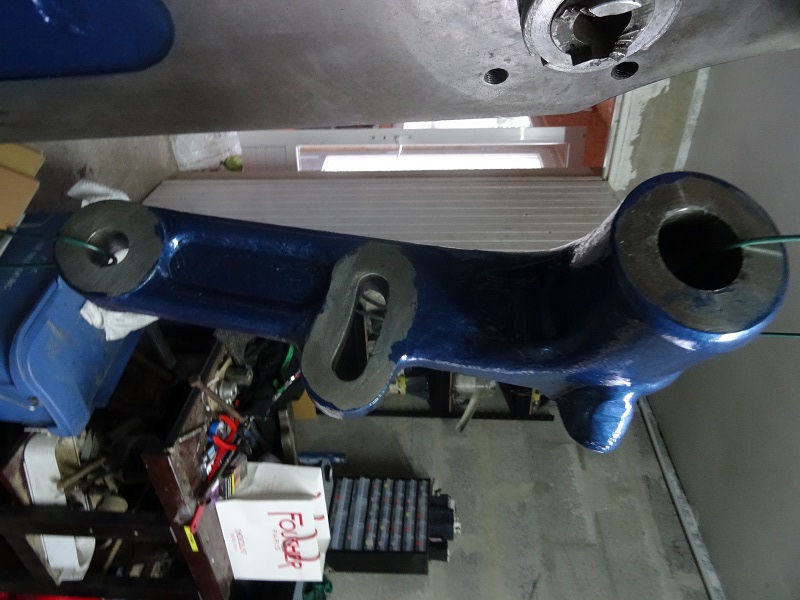

Je suis sur la préparation de la machine pour la peinture (Hammerite), j'ai gratté un peu pour enlever le plus gros de la crasse et la peinture qui ne tenait plus, passé au pétrole pour dégraisser plus profondément, poncé un peu, et passé de l'acétone pour nettoyer la poussière/le gras, je n'ai aps fini toute la machine, mais vous pensez que c'est OK pour peindre ensuite ? ou il faut autre chose ?

Bonjour Biloute ,
Je pense que si tout est bien dégraissé et bien poncé , tu peux y aller
sans craintes .
Mes machines à métaux sont faites de la même manière , et avec de l'hammerite également ,
ça ne bouge pas .

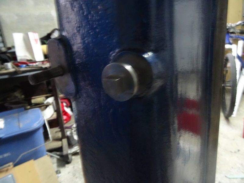

Bonjour à tous, bonjour Scorpio (et désolé pour la réponse tardive)
Hier, petit essai à l'hammerite, avec le process décrit au-dessus, grattage de la peinture qui s'écaille (avec du gras dessus), nettoyage au pétrole, puis à l'acétone, puis ponçage (l'acétone avant ponçage permet d'enlever le gras et d'éviter d'encraser l'abrasif), puis re-acétone pour enlever la poussière, puis peinture.
Je n'ai pas tout peint pour tester avant, mais comme je ferai une deuxième couche, on ne verra pas les raccords, ça devrait aller.
Le résultat (pas top, mais là encore, première couche, ça ira mieux à la deuxième)
![fraiseuse Salmson à l'atelier - Page 5 2017-054](https://i.servimg.com/u/f58/18/53/49/38/2017-054.jpg)
Pour la deuxième couche, ce sera ponçage pour l'accroche, nettoyage à l'acétone encore, puis peinture de toute la machine d'une seule traite.

Le support de la poulie des avances :
![fraiseuse Salmson à l'atelier - Page 5 Dsc09710](https://i.servimg.com/u/f11/18/53/49/38/dsc09710.jpg)
Cette poulie est reliée par une courroie (avec une possibilité de tension, liée à la lumière) à une poulie en contact avec la broche via un engrenage
La même, sous un autre angle :
![fraiseuse Salmson à l'atelier - Page 5 Dsc09711](https://i.servimg.com/u/f11/18/53/49/38/dsc09711.jpg)
L'arrière de la machine :
![fraiseuse Salmson à l'atelier - Page 5 Dsc09712](https://i.servimg.com/u/f11/18/53/49/38/dsc09712.jpg)
On voit ici la fixation de la pièce précédente, avec à droite la vis autour de laquelle pivote la pièce, et à gauche l'emplacement de l'écrou qui immobilise la pièce/verrouille la tension
Les écrous de réglage de la broche
![fraiseuse Salmson à l'atelier - Page 5 Dsc09713](https://i.servimg.com/u/f11/18/53/49/38/dsc09713.jpg)
Celui de droite a été légèrement limé pour enlever les marques faites par des outils inadaptés
