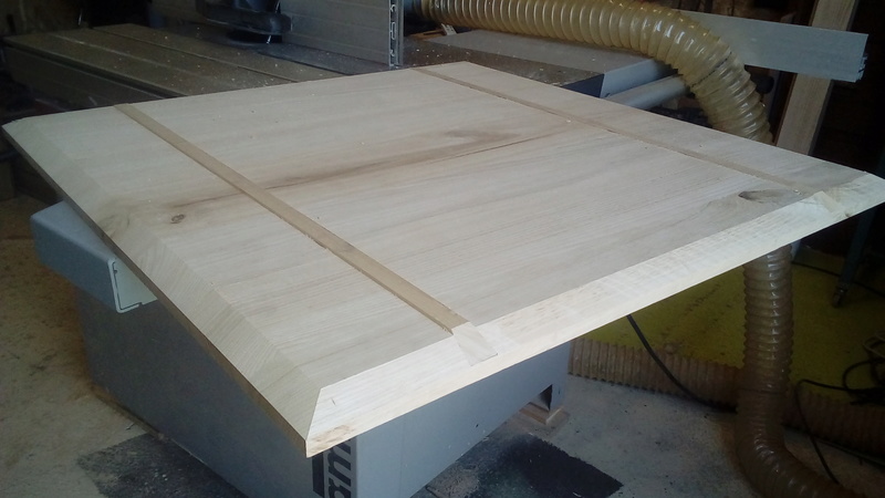

Message  tomailya Ven 24 Mar 2017 - 12:18
Fred, Renaud, J luc, merci pour vos commentaires !
C est vrai que les flammes du frake ressortent bien.il estun peu piqué mais ça ne lui enleve rien.j espere que le contraste avec le sycomore et le platane sera probant.
Le plateau est en fait constitué de 2 demi plateaux tenus en facade par la QA et au pietement par un tirefond avec trou oblong.
Il me faut donc laisser u jeu de dilatation autour de la traverse amovible.
Les lames etant collees sur chant je pense que la variation sera moindre... !?
Un jeu de 3mm de chaque côté devrait suffire.qu en pensez vous ?
La methode de collage ded pieds devait me faciliter la realisation de la QA mâle mais demandait une grande rigueur au collage pour ne pas avoir a tout reprendre apres.
Ce matin j ai fini de coller le deuxième demi plateau et commencer les tenons de l autre apres degauchissage musclé sur la machine.

Message  tomailya Ven 24 Mar 2017 - 21:54
ça y est les demi plateaux sont quasi prets...
en images
établi de tomailya:le Roubototo - Page 3 20170376
établi de tomailya:le Roubototo - Page 3 20170375
établi de tomailya:le Roubototo - Page 3 20170377
établi de tomailya:le Roubototo - Page 3 20170378
je vais donc faire les queues males sur les deux lames de facade mise de coté et les alèses avec mortaise flottante et queue femelle...miam...
mais ça c'est pour la semaine prochaine...

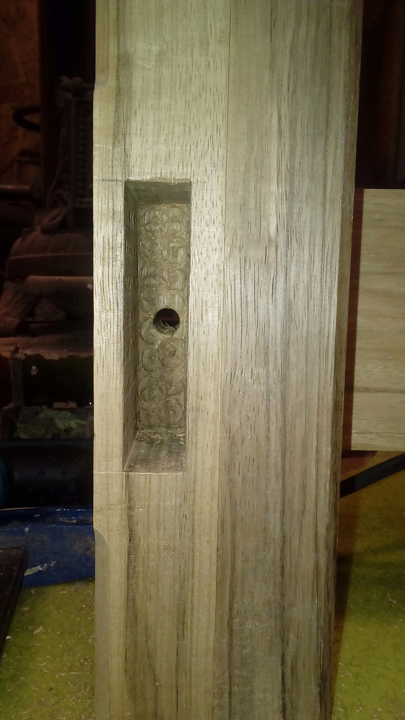

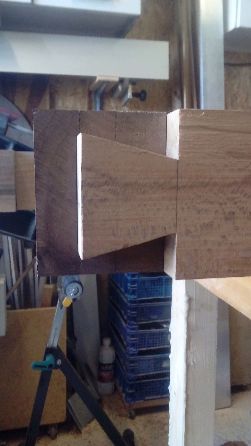

Message  tomailya Sam 1 Avr 2017 - 16:24
ça avance tranquillement....
j'ai continué en faisant les queues mâles a la scie sur table
établi de tomailya:le Roubototo - Page 3 20170393
puis mortaisage des alèses
établi de tomailya:le Roubototo - Page 3 20170383
et enfin traçage des queues femelles puis creusage a la b2 et ciseau
établi de tomailya:le Roubototo - Page 3 20170384
établi de tomailya:le Roubototo - Page 3 20170387
établi de tomailya:le Roubototo - Page 3 20170386
établi de tomailya:le Roubototo - Page 3 20170380
établi de tomailya:le Roubototo - Page 3 20170382
aie ça fendille...
meme topo pour les QA des pieds; j'ai preferé en faire le max avant collage definitif pour soulager les manutentions
découpes des angles a la scie et degrossissage puis finition a la b2 et ciseau

et enfin les mortaises arrieres...je me suis lancé a le faire a la b2, mais grosse manutention...par contre tres rapide.
a mon etonnement la bedane a chauffé plus dans le frene que l'erable !?
il me faut finir les mortaises au bédane pour qu'elles soient traversantes.
pour l'instant j'ai collé le tout et finirai les mortaises lundi pour tester la pose du plateau... cheers

Message  ebe3 Sam 1 Avr 2017 - 16:54
belle avancé tu vas plus vite que moi cheers cheers cheers cheers
et les queues d'aronde elle sont maouse dit donc hate de le voir monté

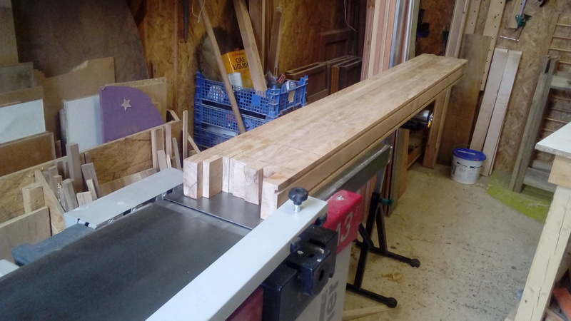

Message  tomailya Sam 15 Avr 2017 - 23:51
Peu de dispo pour ce projet, j'essaie de prendre qq minutes de ci de là pour le faire avancer car il me bloque un volume certain de l'atelier...je le bouge sans cesse !
heureusement qu'il est posé sur la table a roulettes!
mais cette façon de faire a un impact sur la qualité de la réalisation...tout est fait rapidos
j'ai donc fignolé les QA pour qu'elles ne forcent pas, percé les alèses et tenons pour un chevillage a tire puis collage

Message  ricoud Dim 16 Avr 2017 - 7:49
Super l'etabli!
ça avance pas vite, mais on peut pas toujours faire ce qu'on souhaite!
Pour le bois, 'as le temps de voir venir la!

Ricoud
Tu as raison...je pensais vite faire cet etabli mais d autres projets se sont greffes...tant mieux!

Message  Ty Coat Dim 16 Avr 2017 - 18:15
je suis en silence au fond de la salle.
Tomailya, quelle conséquence du début d'éclatement de ton alaise? C'est vrai que tes queues d'arondes sont majestueuses. Peut-être arrivent-elle un peu trop au bord de l'alaise.
En tous les cas, superbe réalisation. La petite séquence sur l'établi de ton bout de chou est très sympa.

Message  tomailya Dim 16 Avr 2017 - 23:20
Tycoat,
Il est vrai que les queues d aronde sont un peu trop large pour le bois restant en partie femelle..comme j ai repris un peu ces dernieres ca ne forcait plus comme sur la photo...d autre part la QA est collee donc les fentes consolidees, le mouvement du plateau se faisant vers l autre coté.
[size=32]Le petit etabli est bien etrenné a coup de cles plates et sert tous les jours...un regal meme si le mimetisme peut surprendre par son effet miroir...[/size]

apres mortaisage des traverses, essai de montage avec les boulons TRCC
établi de tomailya:le Roubototo - Page 3 20170438
établi de tomailya:le Roubototo - Page 3 20170439
établi de tomailya:le Roubototo - Page 3 20170435
établi de tomailya:le Roubototo - Page 3 20170444
établi de tomailya:le Roubototo - Page 3 20170442
établi de tomailya:le Roubototo - Page 3 20170446
la mortaise de l'écrou carré est réalisée serrée car ce dernier n'est pas percé pour vissage...ça tient bien comme ça ,comme faisait les anciens...en cas de besoin je ferai comme Jov, percages puis vissage.
allez qq photos des QA plus ou moins réussies, une a meme un flipot assez discret...

Superbe les queues d'arondes Very Happy
et le tout réaliser en très peu de temps en fait
