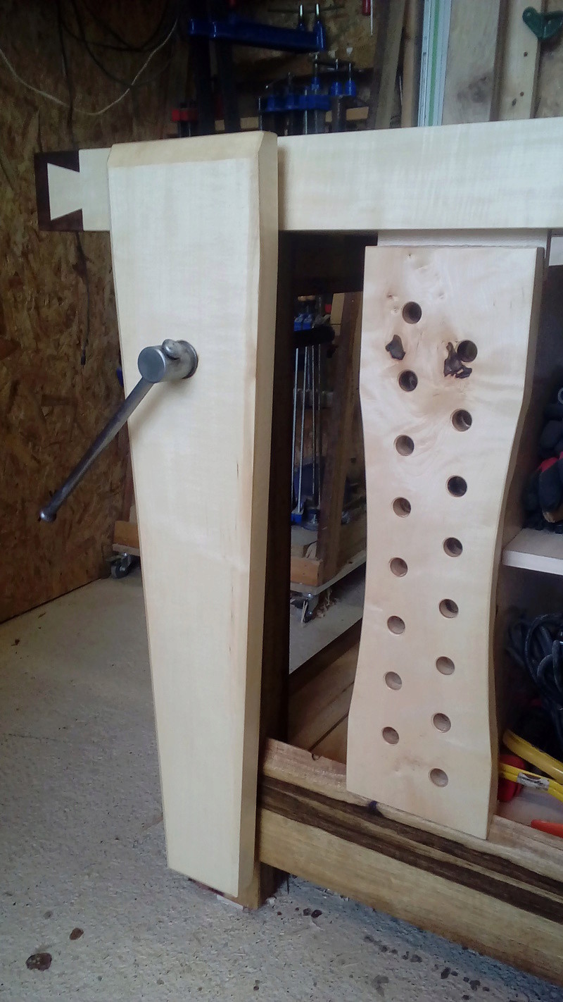

bonsoir,
hier j'ai passé la premiere couche d huile dure...
je vous mets qq images du resultat
vue globale avec et sans presse
détails
des plateaux
pietement
contrastes
les ondes
la presse
j'attends des temperatures plus clementes pour la deuxieme couche ou de faire un feu erepos avant le passage de la cire dure.
la presse latérale et le bloc tiroirs...plus tard...un jour...

- Messages : 4122
Re: établi de tomailya:le Roubototo
C est vrai qu il frakasse ce fraké !
Je ne regrette pas d avoir pris ce plateau ...
Huile utilisée huile plan de travail biofa deja mentionnee ; je finis le pot pour eviter le sechage mais c est un peu du luxe pour un etabli

Toma, c'est pas du luxe pour un établi comme celui-ci
en plus, l'avantage de l'huile dure, ou de la cire (dure), c'est que la colle n'adhère pas, et la résine, si tu travailles du résineux, s'enlève d'un coup de raclette.
Et quand tu veux lui remettre un petit coup d'endimanchement, hop, un coup de cire ou d'huile. Dix minutes et il est de nouveau flambant.

Jov,
Puisque tu passes par là je saisi l occasion :
Je voulais tr contacter pour savoir quel jeu tu as entre ta barre de guidage et son fourreau sur ta presse frontale.
Merci de ta présence.
Flo
Je vois ton message qui est apparu...
Merci egalement de partager.
Pas un seul copeau a l atelier depuis...je suis en manque...sniff

Toma,
Il n’y a pas de jeu entre la barre et le ‘fourreau’. Le ‘fourreau’ est un roulement linéaire de 80mm donc pas de jeu possible. Si le roulement n’était pas là, peut être qu’un trou de diamètre légèrement supérieur au diamètre de la tige ferait l’affaire. A tester je pense, sur une chute, avant de percer le pied.

tomailya a écrit:et la suite aujourd hui avec musculation par corroyage pour le plateau...apres hésitations,les demi plateaux auront des alèses et je place ma presse d'etabli en bout a la place d'une presse a wagon car je ne seai plus quoi faire de cette presse...
le résultat normalement définitif...apres avancées
Salut question à deux balles à quoi sert de coller plusieurs planches pour le plateau ? Si on a un plateau assez épais en chêne par exemple cela ne suffirais t’il pas?
plateau en sycomore,érable,platane,hetre,frene
traverse porte outils en érable,platane,noyer
alèses en noyer avec peut etre filets sycomore
chevalet mobile en platane
presse frontale en alisier plaqué platane
le choix de la presse d'établi en bout me fait abandonner les greppes carrées pour des percages ronds sur les deux demi plateaux pour avoir un réseau a l'équerre.
je voulais faire une queue d'aronde sur la traverse avant en syco car je trouve ça classe mais dans mon cas interet uniquement esthetique que je mets de coté ,par contre les quatres pieds auront les tenons traversant en aronde pour le contraste fraké/sycomore.
voila les grands traits du projet qui sera mené de façon irréguliere en fonction de mon temps libre.
meci de votre présence
"Salut question à deux balles à quoi sert de coller plusieurs planches pour le plateau ? Si on a un plateau assez épais en chêne par exemple cela ne suffirais t’il pas?"
Merci de relever Alain, j'avais pas compris...
les vieux établis etaient fait de deux demi plateaux ou plus assemblés pour limiter le tuilage.
plus on met de lames de bois plus on contrarie la tendance normale du bois à tirer à coeur.
mettre un plateau constitué d'un seul morceau augmente donc beaucoup les chances de se retrouver avec un plateau soit creux soit bombé, ce qui ne rend pas l'utilisation de l'établi intéressante.
cela fait trop longtemps pour que je puisse répondre à la question sur la quantité de bois...je pourrai recalculer d'apres plan mais cela ne tiendrait pas compte de la perte qui représente toujours un certain %.

Pourtant j'avais pas trop de temps pour ça et pas l'envie de le reprendre au defonçage sur chariot, a bouffer du copeau et saturer les oreilles...
J'ai sorti 2 rabots, et en avant Guingamp!!
Je n'ai pas cherché une planéité parfaite sur toute la largeur mais surtout que mes dormants soient bien nivelés pour les collages;
apres vérif à la règle je n'ai que quelques creux visibles avec l'ancienne patine.
Le reste est nickel en une grosse demi heure...ça vaut pas la peine de sortir la grosse artillerie comme souvent!
Petit bornoyage de controle pour voir si je suis pas parti en sucette avec les rabots
Fintion avec une couche d'huile cire dure et ce soir je viens de passer une couche de cire dure...basta!
ça fait plaisir de le retrouver comme ça.

rhaaa, il est toujours aussi beau cet établi !
Merci de nous le remontrer
- Messages : 14934
Points : 21891
Et le revoila tout neuf!!
Et toujours aussi beau!
ricoud- complétement accro
- Messages : 1491
Points : 1842
Localisation : Nord Isere
Effectivement, il doit se sentir soulagé d'un grand poids (°I°)
