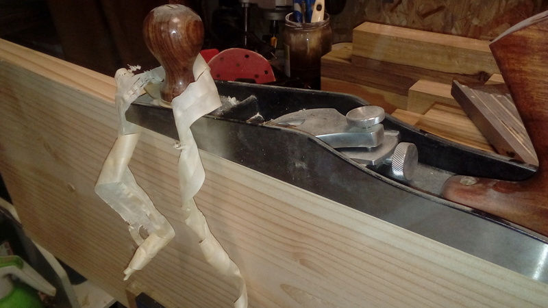

bonsoir,
bon le petit établi a été fini ce week end et il a bien servi depuis...le plateau douglas tendre est deja bien marqué a grands coups de maillet,clé allen, boulons...du bonheur !!!
l'arpette m'a assisté pendant le percage du plateau et a tout de suite vérifié...
les trous servent a enfoncer des tourillons et chevilles, a visser des boulons.j 'ai fait une mini presse en laissant les ecrous sortant pour eviter un serrage de doigts!
un petit tiroir pour tout ranger et vla un heureux.
on a aussi testé une bascule et reste a fignoler les finitions

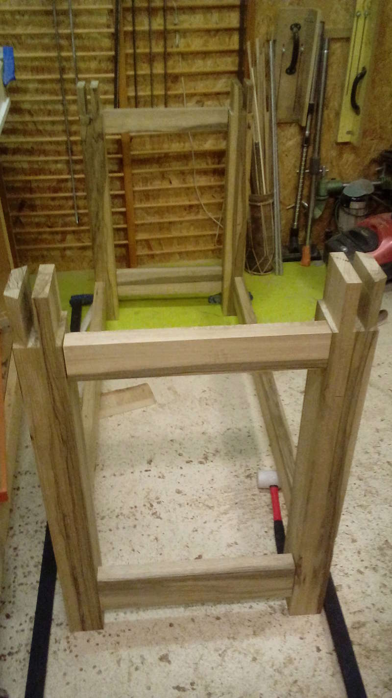

Bon pour le plus grand je me suis tapé une série de toupillage pour les rainures arretées et de collages...j'en ai mal aux bras !
j'ai finalement rajouté deux lames pour atteindre 63cm de profondeur....mais quel c.. j'avais oublié que mes alèses seraient trop courtes!!
les inconvénients de mener plusieurs projets en simultané.
j'ai redégauchi la face dessous des parties collées en attendant le rabotage final.
je suis un peu decu par mes collages,les fausses languettes trop ajustées en profondeur ont rendu difficile l'explusion du surplus de colle et le jointage.il va y avoir une cession rebouchage au losung...je regrette un peu le plat joint.
c'est un peu la fete du serre joint
j'ai pu coller cet aprem les pieds avec une méthodologie un peu douteuse mais qui devait me simplifier la vie;
les pieds sont fait en deux épaisseurs de 40mm contrecollées,j'ai donc fait les usinages avant collage...le collage a donc été un peu compliqué pour les alignements et j'espere que ca va pas trop bouger!
Au pire il me faudra juste reprendre un peu j'espere.
je quitte l'atelier pour une semaine,en laissant tout sous presse car il me reste encore des parties a assembler du plateau
j'ai une vue globale du plateau...le demi arriere est un peu moche comparé a celui avant....l'huilage et les futures taches devraient équilibrer le tout
a la semaine prochaine

j'ai repris l'equerrage des pieds et coupés a longueur pour faire les mortaises a la b2 et les tenons sur les traverses...
montage a blanc
avec le plateau dessus pour verifier les marges entre plateaux et pietement
ce matin j'ai recu mon cadeau de noel...eh oui j'ai eu du mal a me décider entre wastringues et guillaume mais mon envie de faire du fauteuil a orienté le débat ces derniers temps
la dick est a semelle arrondie.je voulais comparer les qualités, les deux vont bien mais il est vrai que le fini veritas rend l'emploi de cet outil tres agréable.je reste satisfait de la qualité dick également.par contre je me demande comment je vais affuter le fer

bin moi cette méthode je te l’approuve si le travail est plus simple c'est que c'est une bonne méthode
ton bois est superbe joli grain
comme on voit sur les photos tout ton piétement avec les tenons et queues d'arondes prêt pour l'assemblage avec ton plateau comment va tu gérer la dilatation du plateau car pas possible en l'état a moins que la règle centrale soit amovible ou que les petites traverses hautes coulissent dans leur mortaises
