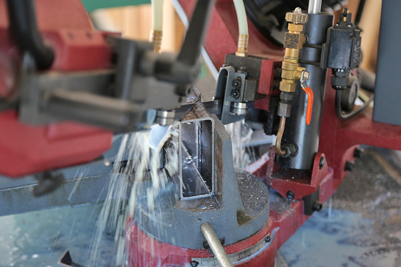

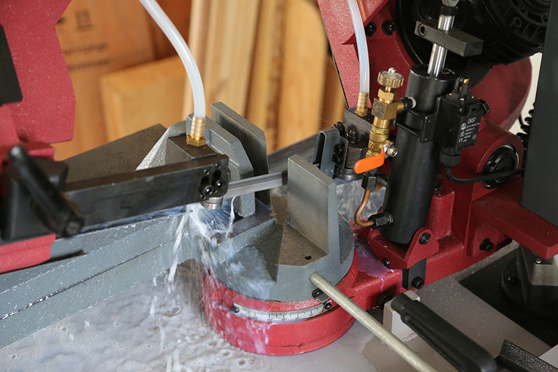

Ça y est j'ai pu faire mes premiers essais!
Première chose, mesurer le volume de la cuve. Pour ça j'ai enlevé la pompe et la grille.
Elle fait 13l. J'ai fait un mélange de 6% d'huile soluble et d'eau .
Ça pompe bien.
Premier test...
C'est pas très concluant, la lame à sautée 3 fois!
C'est un problème de réglage de tension, elle saute à chaque fois au passage des tôles verticales à la tôle horizontale basse, quand la lame attaque d'un coup toute la surface .
Il faut que je trouve l'équilibre entre vitesse de la descente et la tension du ressort. Trop tendu la scie finie par ne plus ne plus descendre, et pas assez c'est la lame qui saute.
Bonne soirée,

Re: Scie à ruban à métaux MétalProfi SRM210FH

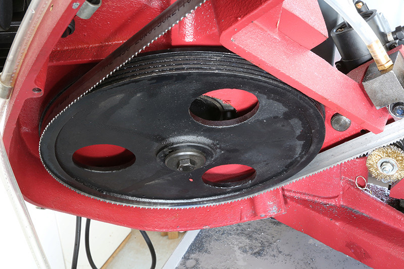

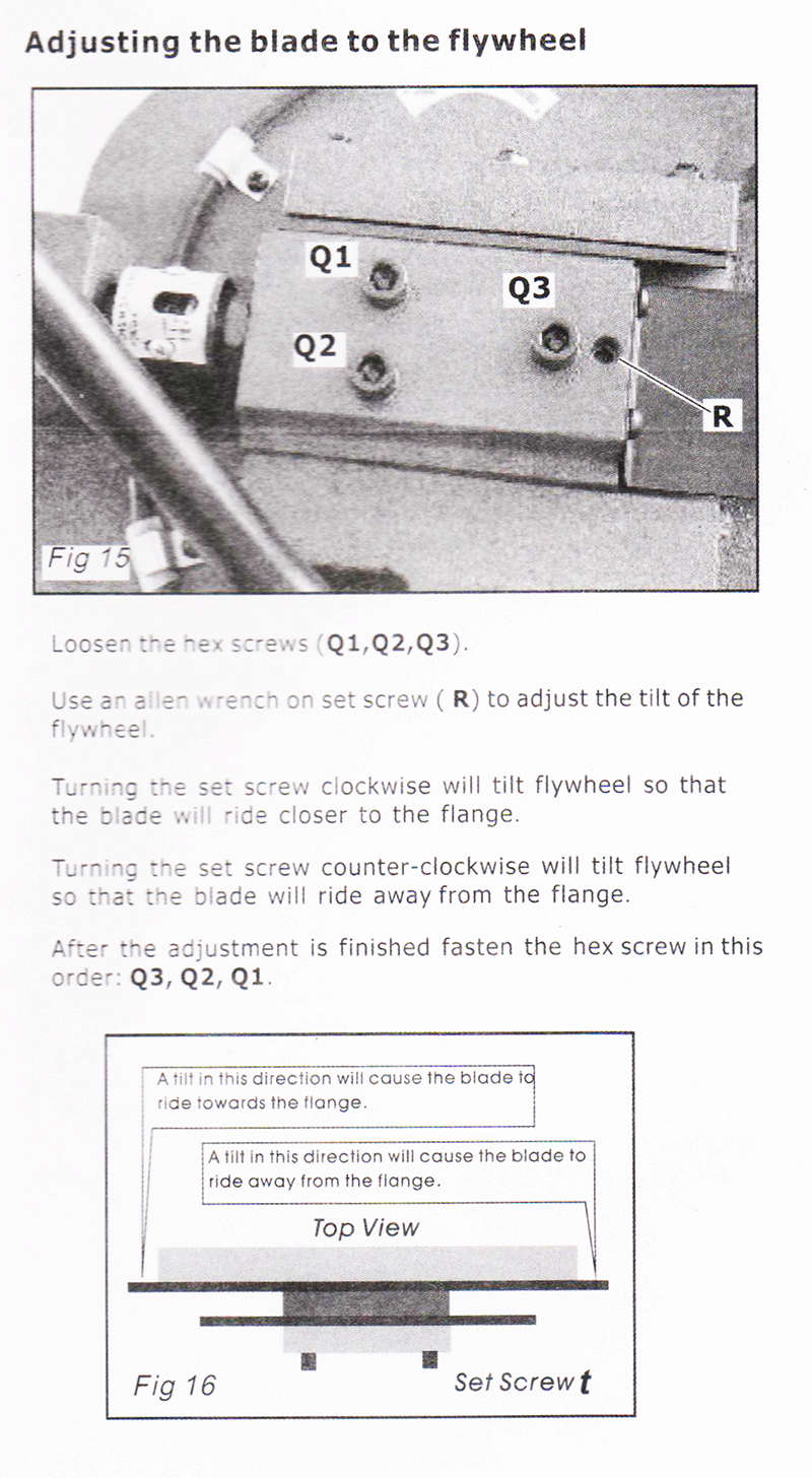

Bon, je pense avoir trouvé pourquoi la lame saute!
Sachant que mon anglais est ce qu'il est! Donc dans quel sens dois je tourner la vis?
J'ai bien une idée, mais je voudrais en être sur! Je voudrais éviter de la faire sauter, d'autant plus que j'ai déposé le capot.
J'aimerais également savoir s'il y a une méthode pour le faire capot fermé, sachant qu'il faut shunter la sécurité pour voir ce que l'on fait...
Une dernière chose, on doit reprendre ce réglage à chaque changement de lame?
Bonne journée,
Bonne journée,
Réponse probablement à la Offenbach
Vers la droite (clockwise) pour faire "rentrer" la lame ,vers la gauche (counterclockwise) pour la faire sortir .
Bonjour jcl,
Tu confirme donc ce que j'avais cru comprendre!
Je viens de reprendre le réglage, et cette fois ça c'est bien passé!
Encore un petit coup à donner sur la butée d’équerrage, et tout sera parfait.
Encore merci!

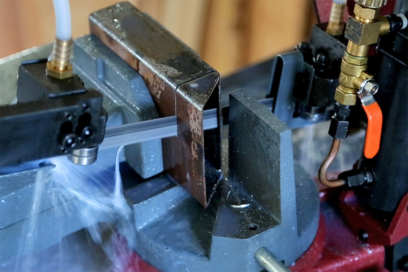

c.phili a écrit:
J'ai aussi ajouté un petit tuyaux inox pour nettoyer la lame et c'est le top, je ne comprends même pas qu'aucun fabriquant à ma connaissance ne le fassent. La il n'y a quasiment plus rien qui passe.
hello,
j'ai rapatrié la mienne, ben y'a un système de ce genre pour l'arrosage, et la scie a plus de 50 ans, comme quoi...
je vais ouvrir un post à son sujet...

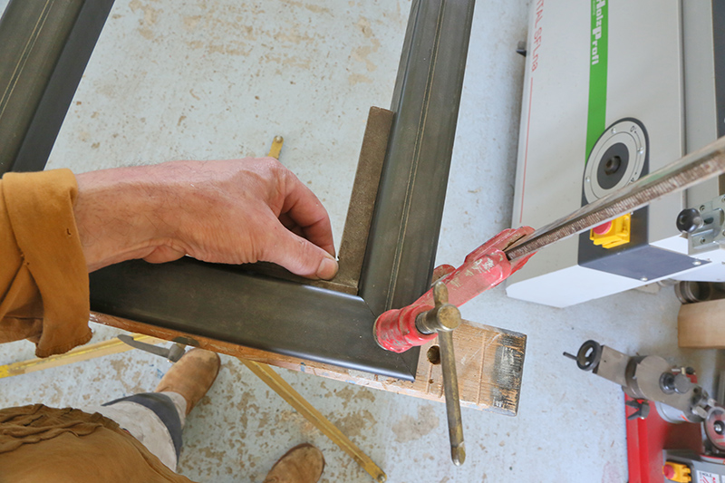

Juste un petit retour sur le travail de la journée...
Cette scie change vraiment la vie! J'ai mis une heure à couper les pieds et la structure d'une nouvelle table (voir ici), là ou avant je mettais une bonne journée!
Et tout ça les mains dans les poches!
La précision est vraiment très bonne, tout est parfaitement d’équerre et avec les bons angles, ça m'a permis de tester les graduations de la scie.
C'est comme ça sur tout les cotés!

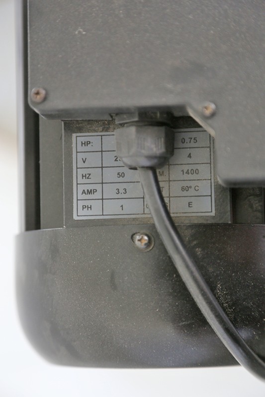

Super retour sur cette scie que je lorgne, j'avais déjà lu le sujet du choix avant achat.
J'aurais quelques questions :
- qu'est ce qui orienté le choix sur celle ci vs la BS 275 de Holzmann aux capacités un peu supérieures?
- après utilisation aujourd'hui que lui reprocherais tu/améliorerais?
- j'ai sur la plaque que tu l'avais prise en 230 mono, la vitesse de lame est de 65m/min, as tu essayer de couper de l'inox avec même si vitesse trop élevée tel quel?
- j'envisage un usage multi-materiaux avec (acier, inox... et bois) en jouant sur différents pas de lame et vitesses de coupe, de fait j'étudie la possibilité de soit la prendre en triphasé et d'y adjoindre un variateur de fréquence, soit de la prendre en mono et d'y changer le moteur + ajout variateur de fréquence.
Pourrais tu me faire une photo de la plaque sur le moteur de la tienne? est ce un moteur "standard" avec bride B14? si oui te serait il possible de mesurer l'entraxe de fixation de la bride sur le réducteur?
Merci tu temps que tu prendras pour me répondre.
Bonjour Fred,
Le prix! Grace à la remise accordée par M Jully.--Aramis-- a écrit:- qu'est ce qui orienté le choix sur celle ci vs la BS 275 de Holzmann aux capacités un peu supérieures?
Rien!--Aramis-- a écrit:- après utilisation aujourd'hui que lui reprocherais tu/améliorerais?
je n'ai coupé que de l'acier et du bronze.--Aramis-- a écrit:- j'ai sur la plaque que tu l'avais prise en 230 mono, la vitesse de lame est de 65m/min, as tu essayer de couper de l'inox avec même si vitesse trop élevée tel quel?
Je te fais ça cet après midi...--Aramis-- a écrit:- j'envisage un usage multi-materiaux avec (acier, inox... et bois) en jouant sur différents pas de lame et vitesses de coupe, de fait j'étudie la possibilité de soit la prendre en triphasé et d'y adjoindre un variateur de fréquence, soit de la prendre en mono et d'y changer le moteur + ajout variateur de fréquence.
Voici:
L'entraxe (pris au réglet) est au alentour des 82mm.
C'est un classe E.
Pour mon usage, c'est que du bonheur! A chaque fois je suis bluffer par sa précision. Par contre pour le bois... J'ai quand même un doute!
Pour le bois (et métaux tendres) M Jully vend ça!
C'est un classe E.

Salut Jean Paul,
je viens de passer mon AM à scier des profilé alu avec une petite scie de chez optimum, rien de droit, il va falloir que je reprenne tout à la Felder !
Questions :
1/ Pourquoi n'as tu pas pris le modèle en dessous
2/ Quid de l'arrosage, au niveau des projections
3/ Sachant que pour moi ce sera 95% alu, arrosage obligatoire ?
A te lire
Eric

Salut Eric,
Qu'entends tu par "le modèle en dessous"? Dans la gamme MétalProfi?
L’arrosage ne pose pas de problème particulier, il y en a toujours un peu qui tombe par terre, mais rien de méchant...
Je sais pas pour l'alu, mais pour l'acier elle est redoutable de précision!
Pour l'alu je reste fidèle à la scie à format...
