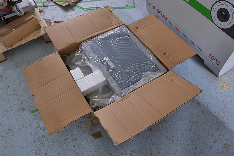

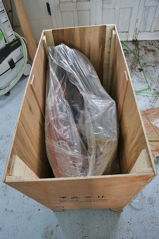

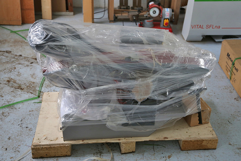

Elle est arrivée, comme il se doit, pendant le grain de la manœuvre! Nous avons donc, avec la charmante livreuse, dû patauger pour l’amener jusqu'à l'atelier...
Mais bon, ça y est elle est là!
Question emballage, je connais un fabriquant pourrait en prendre de la graine... Si vous voyez ce que je veux dire!
Scie à ruban à métaux MétalProfi SRM210FH 03_fyv17

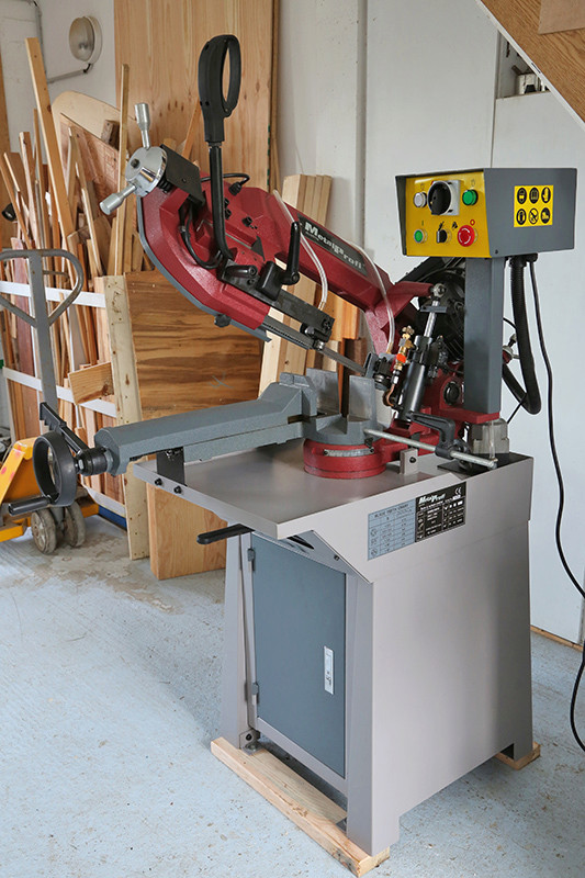

Pour permettre le passage du transpalette, j'ai fixé le socle sur deux tasseaux. Ça le rehausse de 35mm.

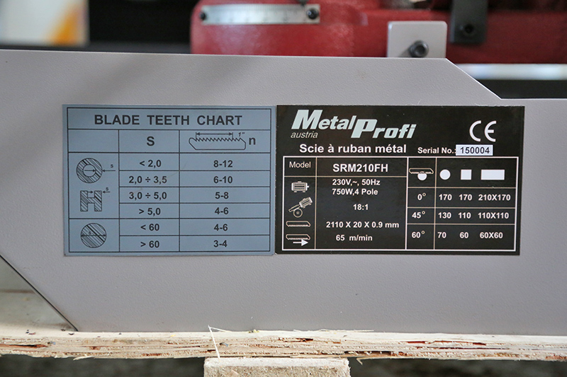

Les plaques qui indiquent les capacités de la machine, et le choix de la lame en fonction de ce que vous voulez scier.
Scie à ruban à métaux MétalProfi SRM210FH 03_fyv16

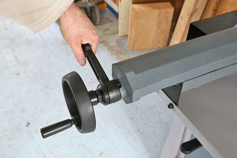

Bon, ce qui fâche maintenant! Il manquait les deux vis de fixation du pupitre, et un circlips. Je vais demander à Mr Jully de me l'échanger! lol!
Scie à ruban à métaux MétalProfi SRM210FH 03_fyv10
Je pensais que la butée était en plastique... Pas du tout, c'est de la fonte!
Scie à ruban à métaux MétalProfi SRM210FH 03_fyv14

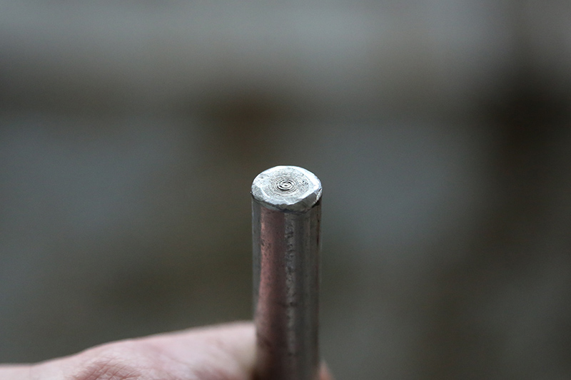

Par contre pour monter la barre j'ai du meuler le bout! Je ne sait pas pourquoi les deux extrémités étaient matées.
Scie à ruban à métaux MétalProfi SRM210FH 03_fyv12
Elle à certainement due servir de jet.

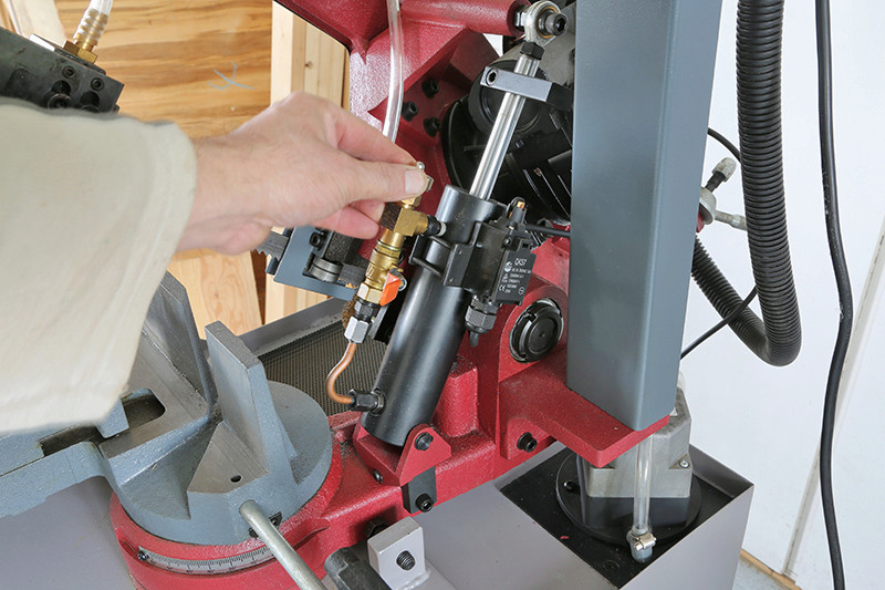

Il y a un truc qui me chiffonne, la pompe de lubrification n'a pas d'inter, elle démarre donc en même temps que le moteur de la scie.
Les ppe centrifuges n'aimant pas tourner à sec, je vais attendre d'avoir de l'huile de coupe pour l'essayer... à moins que vous ayez une recette pour en faire à bon compte!

Là, je vois poindre la première modification qui va tomber sur cette scie Very Happy Very Happy
Custo-maniaque ?

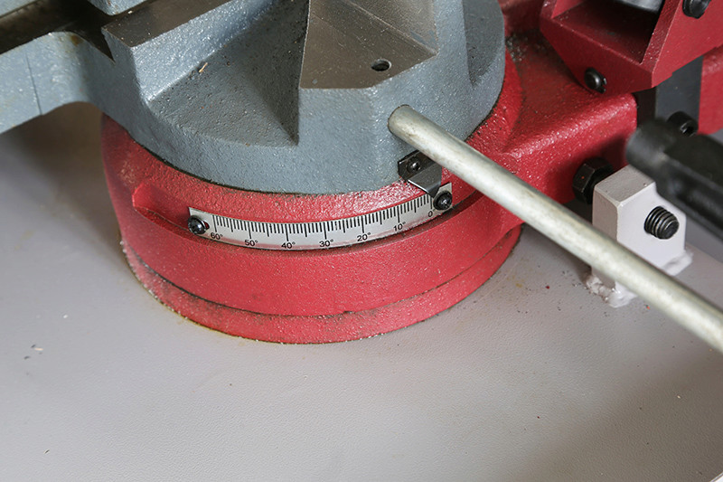

C'est quoi le levier qui dépasse sous la table, devant ?

La manette devant sert probablement à pivoter l'étau pour les coupes d'angles.

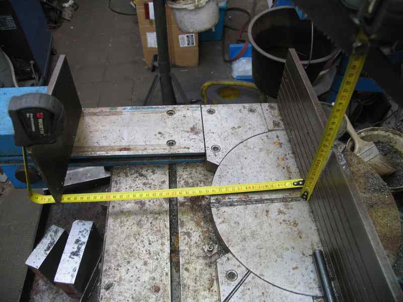

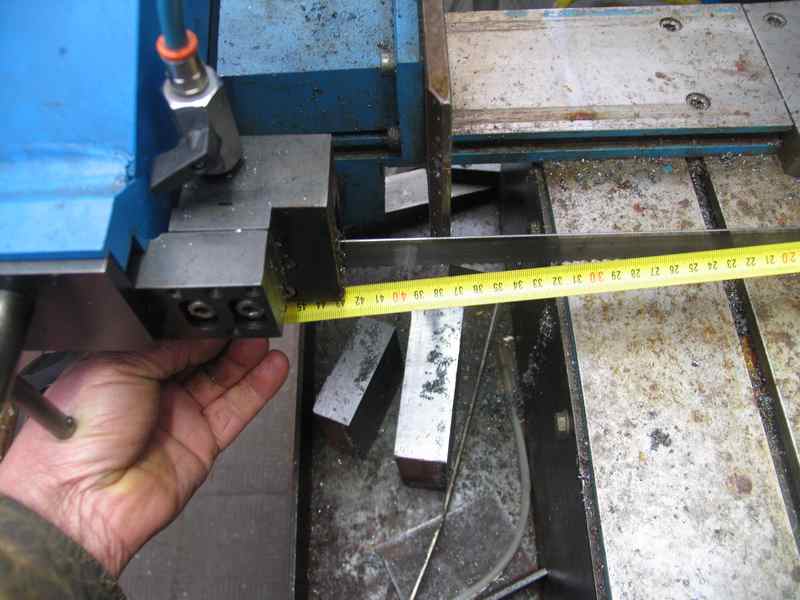

Scie à ruban à métaux MétalProfi SRM210FH Scm365
La remontée de l'archet se fait comment sur cette scie?

dh42 a écrit:C'est quoi le levier qui dépasse sous la table, devant ?
Il faut espérer que le bac de récup du lubrif sera efficace, sinon elle va saloper tout ton bel atelier ... sinon obligé de faire un atelier métal jesors
A tu un indicateur de tension de lame ? une détente rapide de la lame ?

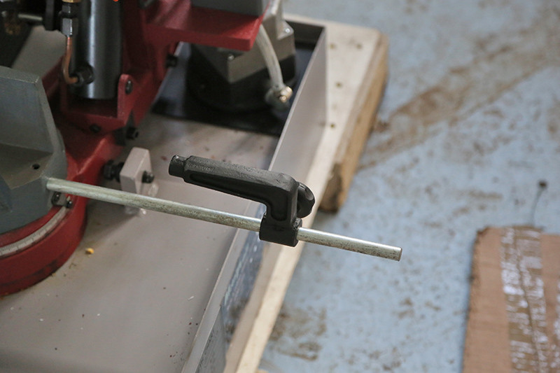

Le levier sert à bloquer la scie pour les coupes d'onglets.

Contrairement à ce que semble penser Philippe, c'est la scie qui pivote et non l'étau (en gris) qui lui est fixe.
Scie à ruban à métaux MétalProfi SRM210FH 04_fyv12
Il vaut mieux bouger la scie que l'étau avec une barre de 6m coincé dedans!

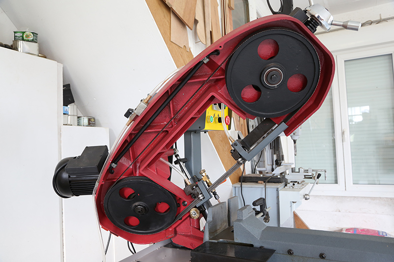

Le motoréducteur (18/1) à vis sans fin en bain d'huile
Scie à ruban à métaux MétalProfi SRM210FH 03_fyv22

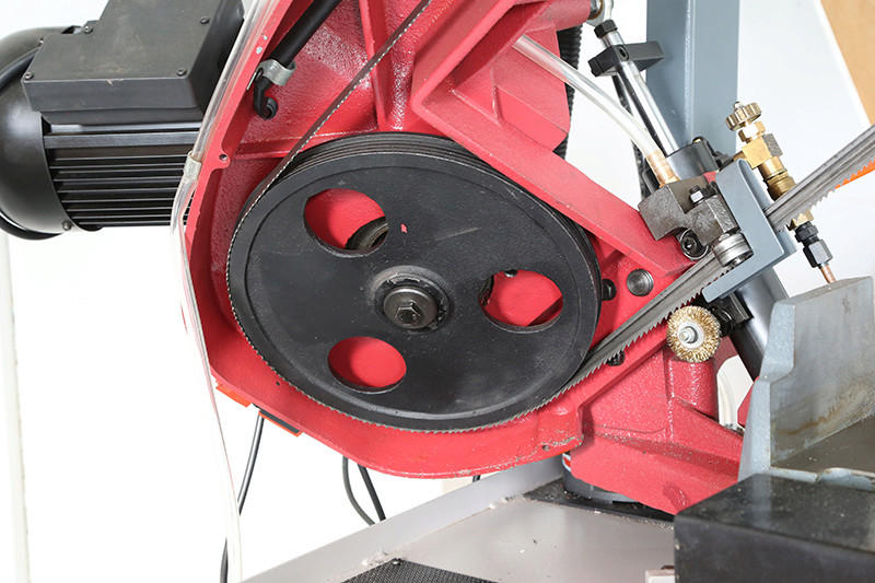

Les volant en fonte de Ø260mm
Scie à ruban à métaux MétalProfi SRM210FH 05_fyv10
Contrairement aux scies à bois, ils n'ont pas de garnitures, elles ne résisteraient pas longtemps à la pression de la lame!
Scie à ruban à métaux MétalProfi SRM210FH 05_fyv12
Tout à l'arrière vous distinguez le contact de sécurité de fermeture du capot.

Pour répondre à David. La tension de la lame se fait en écrasant un empilement de rondelles élastiques Belleville. Il suffit de serrer jusqu'à fermer un contact de fin de course.
La notice est en anglais, mais si j'ai bien compris, il faut la détendre après chaque usage. A notez qu'elle est livrée tendue.
Scie à ruban à métaux MétalProfi SRM210FH 04_fyv14
Voici ce que dit la notice:
Notez qu'elle montre un système de tension différent.

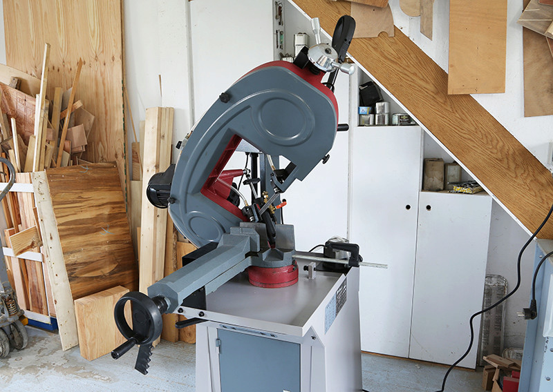

Scie à ruban à métaux MétalProfi SRM210FH 04_fyv16
L'étau en fonte est équipé d'un serrage rapide.
Scie à ruban à métaux MétalProfi SRM210FH 04_fyv13
Quand j'aurais déplacé les placards, elle prendra place sous l'escalier.

Le vérin hydraulique de descente.
Le principe est simple. Les deux volumes de chaque coté du piston sont reliés. En ouvrant la vanne, l'huile du volume du bas est poussée par le poids de l'archet dans le volume du haut, mais en passant dans un limiteur de débit réglable. En relevant manuellement la scie, l'huile reprend naturellement sa place en bas du vérin.
A l'arrière vous apercevez un ressort de compensation, dont je me demande à quoi il peut bien servir... Même sans lui, la scie n'est pas très lourde à relever.
Scie à ruban à métaux MétalProfi SRM210FH 04_fyv30
Le limiteur de débit réglable.

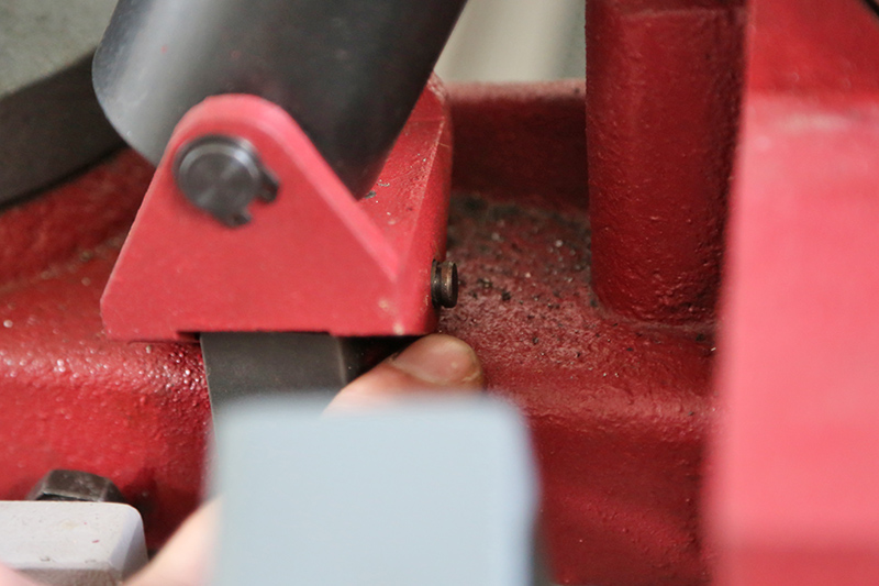

Le guidage de lame réglable est bien massif.
Scie à ruban à métaux MétalProfi SRM210FH 04_fyv29

Apparemment il n'y a pas de vanne non plus pour le débit d'huile de coupe, si c'est le cas j'en rajouterais une de chaque côté  pour pouvoir régler le débit indépendamment, avant la pièce c'est inutile d’arroser comme un malade, un filet suffira mais par contre à l'arrière un débit plus important nettoiera la lame pour qu'un minimum de limaille parte dans le carter.
J'ai aussi ajouté un petit tuyaux inox pour nettoyer la lame et c'est le top, je ne comprends même pas qu'aucun fabriquant à ma connaissance ne le fassent. La il n'y a quasiment plus rien qui passe.
Je pense que tu trouvera les réponses dans mon dernier post! La vanne de réglage du débit d’arrosage est sur le dos de l'archet.
Merci pour l'astuce! elles sera certainement reproduite quand je passerais à ça customisation! Very Happy
Ta scie a quelle capacité?

Message  c.phili Dim 5 Fév 2017 - 12:20
Scie à ruban à métaux MétalProfi SRM210FH 04_fyv18
Bonne journée,
En fait je me suis mal exprimé Embarassed C'est clair que ce ne serait pas très pratique si c'est l'étau qui tournait scratch
Un serrage rapide, ça c'est une chose que je regrette, je peux débrayer la vis pour ramener le mors contre la pièce mais le serrage se fait en tournant la manivelle, un jour je rajouterais un serrage rapide comme sur cette scie.
En tout cas, elle a de la gueule, j'aime bien la forme de l'archet, encore un coup du fabricant pour que les petits bricoleurs ne copient pas  lol!
Le ressort sert à compenser la différence de poids de l'archet dans sa position verticale ou horizontale, plus il se met a l'horizontal, plus il devient lourd, le ressort le retient pour compenser ce phénomène, même si ça parait évident et tout bête, je n'ai toujours pas trouvé le ressort idéal pour la mienne.
Ma scie a une capacité de 375/240 mais si c'est de l'acier, mes muscle ne suivent pas lol!
J'aurais pu encore gagner 40mm pour arriver à 415mm avec un étau plus long mais c'est déjà pas mal

Message  Le Doc Lun 6 Fév 2017 - 9:30
hello,
perso j'utilise de l'huile soluble Motorex, dispo à deux pas de chez moi, mais la scie n'est pas (encore) chez moi What a Face
sur la tienne, je déplacerais le tuyau de rinçage arrière de manière qu'il nettoie la lame avant les roulements
Le Doc

Message  diomedea Lun 6 Fév 2017 - 10:03
hello,
Le Doc a écrit:sur la tienne, je déplacerais le tuyau de rinçage arrière de manière qu'il nettoie la lame avant les roulements
Un peu dans l’idée de ce qu’à fait Philippe?
