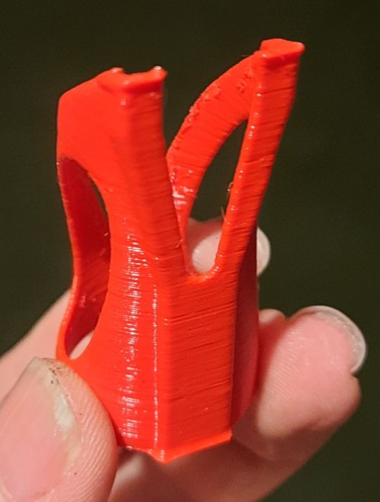

j'ai au moins retrouvé une belle première couche a peu près uniforme
les défauts restant, je penche fortement pour la qualité du fil et de l'extrudeur simpliste et po cher, je vois pas pourquoi ce serait nickel par moment et vaguelettes tout d'un coup

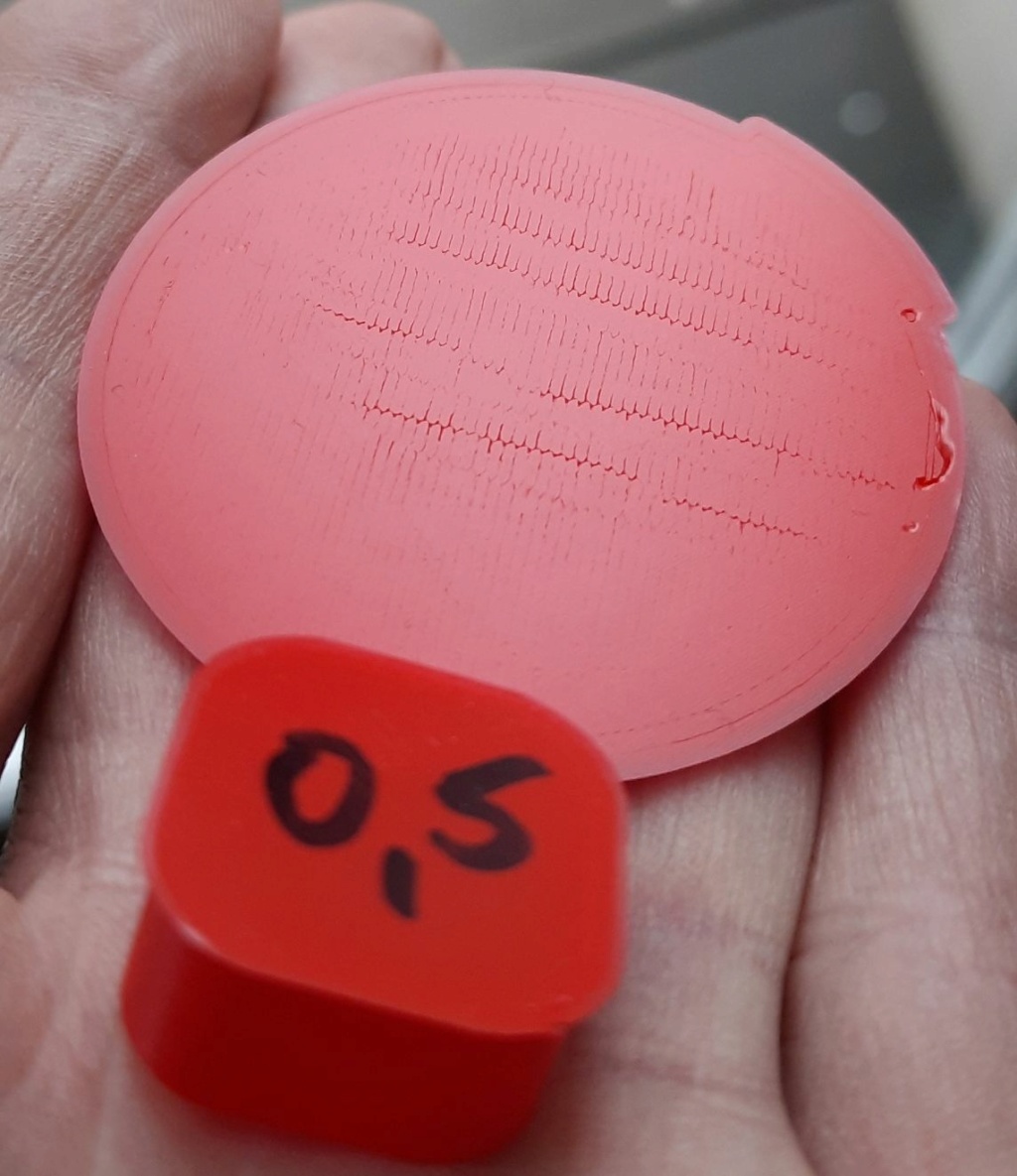

Merci Ramses pour tes conseils et encouragements
j'ai encore joué un peu sur certains paramètres, ça va être bon pour finir ce kilo de rouge (pas litre de rouge hein ) et passer à un autre filament de qualité "constante"
je comptais pourtant me cantonner aux pieces technique, mais bon, y'a pas a tortillonner, le monde des bisounours est parfois trop fort
En revanche je ne m'explique pas ces vaguelettes sur la première couche, impression avec mvt à 45°

a part la première couche toujours un peu étrange par moments, les autres paramètres sont a priori ok
on verra avec la future tete d'extrusion si les défaut viennent de là, ptet un peu de mal a tirer sur la bobine de 1kg, du coup des sous extrusions
bref
un recto verso, tout imprimé en une fois, d'un truc que je voulais faire depuis longtemps par curiosité
et toujours l'état de surface avec le meme défaut
ca le fait que sur les grandes surfaces, les petites pièces sont nickel
ou alors un défaut de planéité du lit ??? c'est un lit chauffant en alu, avec plaque aimantée collée dessus pour maintenir la feuille acier avec PEI
je ne fait que 4 points de leveling, je vais ptet tenter en faisant 12 points ou plus pour voir

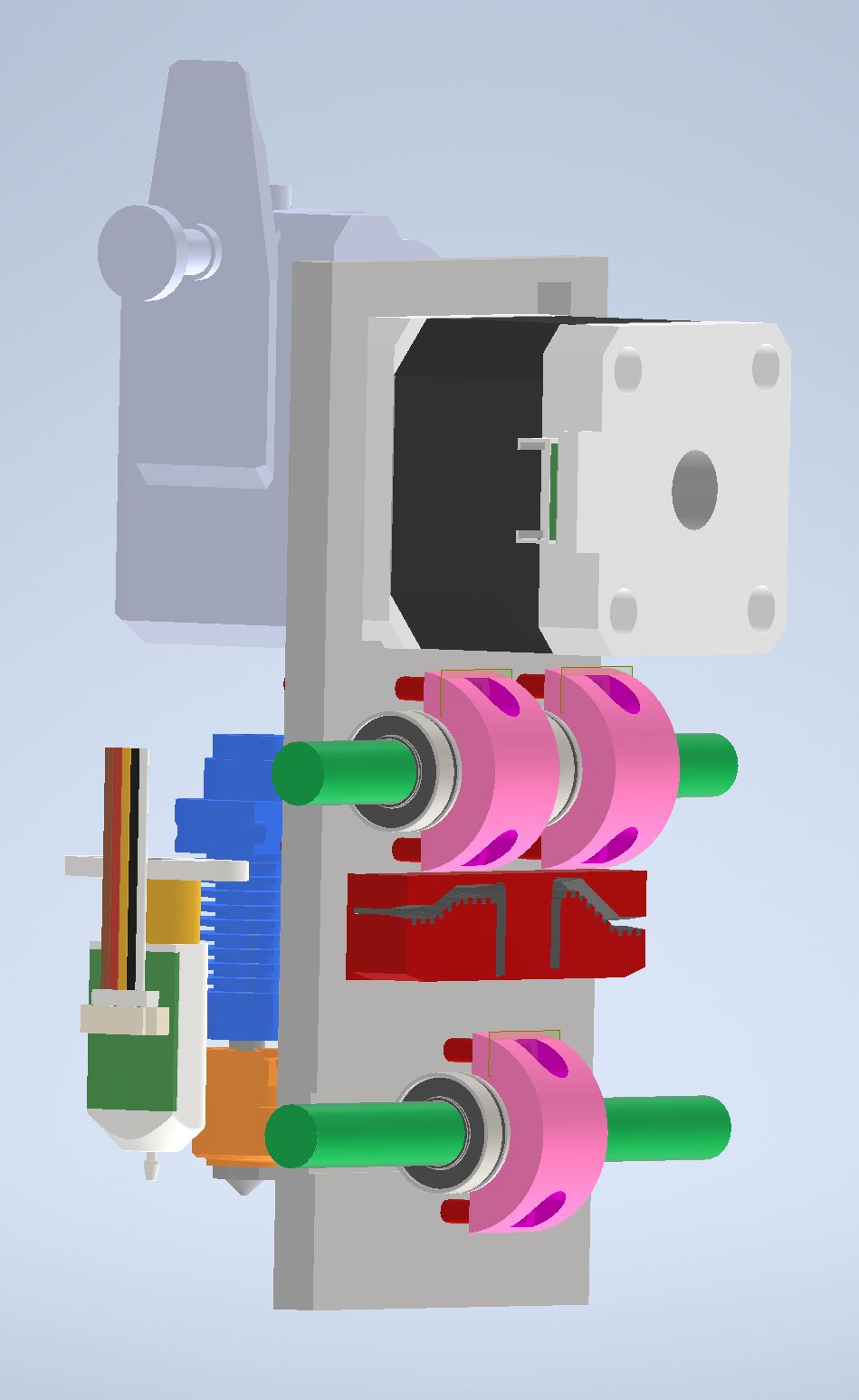

le proto continue d'imprimer, un modele d'aspi cyclone que je voudrai tester pour un projet bien couillon et comme c'est gros, et que je me moque un peu de la qualité, j'ai poussé les vitesses, ben au final, elle imprime mieux vite que lentement
suis passe de 40 mm/s a 100mm/s pour les périmètres et les autres parametres en % de cette vitesse, mais globalement j'ai fait plus que x2 en vitesse
bref, y'a encore a ajuster . . . .

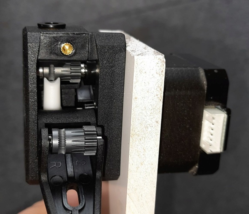

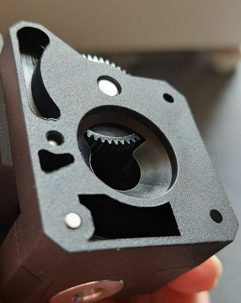

et je recommence a bosser sur la future tête avec le seul truc qui restera de l'anet sur ce bout là, son moteur d'extrudeur
bien compliqué pour avoir cela
mais à quoi bon ??
bah pour pas perdre le centrage la dedans
mais avoir quand même une plaque pour fixer moteur et extrudeuse . .
je pense que je vais partir sur une plaque sur laquelle je viendrai fixer les lmuu, suis pas à un usinage près, après tout faut bien qu'elle serve la PF25
là c'est proto en je sais pas quoi, un matériau plastique, deux faces jolies et dures sur 1mm, et une sorte de mousse dense au centre, c'est la chiotte a usiner, mais pour un proto, ça va plus vite, et de toute façon, le bout partait à la poubelle, il y retournera avec quelques trous en plus une fois géométrie validée, c'est mon fusion360 à moi, perceuse fraiseuse, scotch et stabilo

petite suite, j'ai décidé de virer le endstop du X de la tête, ca fera un fil de moins dans le cordon ombilical et il me gonfle dans ma modélisation de la tête en cours
il va migrer près du support de gauche, sur les deux barres et comme j'ai du temps, autant faire le petit fichier qui va bien et l'imprimer
avec les dégagements pour loger les soudures du module
avec un pion qui viendra sur le chariot du X pour venir taper l'inter et règler la position
Comme je me traine un petit virus sympa, j'ai + d'heures d'ordi que d'heures d'atelier . . .
- Messages : 3658
Points : 4239
Re: RECYCLAGE PIECES Imprimante 3D ANET A6 VERS prusa MK3 like avec ce qui traine
Hello
hier soir, je pense que tout le monde est casé, on va commencer la cure d'amaigrissement
j'ai mis un dessin en couleur pour faire classe et attirer le chaland
PS : option finale si ventilo déporté fonctionne sinon faut repenser un peu le truc en intégrant 2 ventilos + les buses
PS2 : faut que je dessine le blocage de courroie, l'actuel est juste pour faire beau et repérer la position de la courroie
