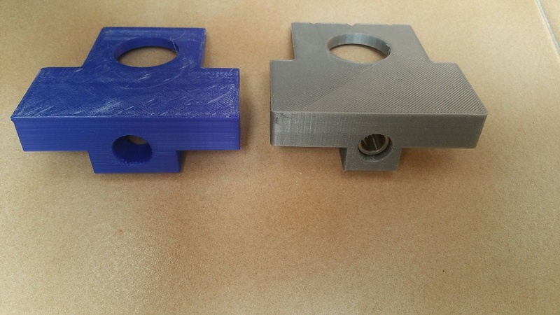

Donc voici quelques images de ce que j'ai fais avec :
Premiers test sur l'impression d'un système qui me permette de fixer mes caisses d'outillages Bosch au sol avec leur système de fixation Sortimo (pour les bloquer sur le plancher d'un camion par exemple). En gris avec la Microdelta et en Bleu avec l'Anet, c'était avant que je corrige les paramètres dans Simplify3D, l'impression n'était vraiment pas belle. Le fil est du PLA qui vient du même fabricant https://www.reprap-france.com/categorie/316-filaments (fournisseur de la Microdelta Rework).
Du coup la pièce est un peu trop haute, j'ai corrigé le dessin mais je n'ai pas fait d'autres impression pour vérifier si c'est bon, en fait je n'ai toujours pas de camion donc c'était surtout pour voir si j'étais capable de faire un dessin un peu complexe sous Sketchup et de l'imprimer.
Le cube de 20*20 un fois le problème de hauteur corrigé (j'ai de 1 à 3 dixième de trop dans les 3 axes 20.12 à 20.32 mm relevé au pieds à coulisse), en bleu il est fait avec l'Anet et en gris avec la Microdelta. On voit que la qualité de superposition des couches est un peu moins bonne sur l'Anet, ça fait un effet un peu plus dentelé sur les angles.
Un projet récupérer sur Thinkgiverse à mes début sur la Microdelta. La pièce carrée et la molette sont faites avec la Microdelta mais elle n'était pas assez grande pour faire le long bras de maintien du crayon donc j'ai enfin pu le faire grâce à l'Anet. La qualité est un tout petit peu moins bonne entre les couches sur l'impression de l'Anet mais c'est très correct. Je n'étais vraiment pas sûr qu'il rentre et coulisse comme il faut mais c'est parfait, il me reste à trouver et à mettre les boulons qui permettront de serrer les éléments pour le traçage.
Des gabarits pour percer avec précision en préparation d'excentrique de type VB36 ou de diamètre 25 :
Ces gabarits ne sont pas parfait, les bagues chauffent avec le foret qui tourne à l'intérieur et la bague fini par tourner avec le foret du coup. Sans les bagues, le PLA ne tient pas car il fond, si vous avez des idées pour améliorer ce résultat, je suis preneur. Sinon, la précision est quand même au RDV mais ce n'est pas encore aussi pratique que ce que je cherche.
Et puis voici la première impression que j'ai faite avec la Microdelta, ma chérie en est très satisfaite (projet pris sur Thinkgiverse) :
Voili voilou pour mes débuts !
