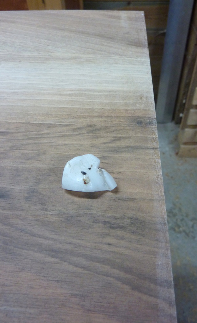

Salut la compagnie,
Comme promis, la suite du tiroir... après quelques photos de mes ciseaux japonais ébréchés par le robinier :
Pas jojo hein! Les ciseaux étaient correctement affutés. Il a suffi de quelques minutes de travail dans le robinier pour les mettre dans cet état-là...
Mais revenons au tiroir! J'ai sorti la défonceuse pour faire une rainure de 8mm pour le fond.
Ensuite, montage à blanc pour voir si tout va bien et prendre les mesures in situ pour mettre le panneau du fond aux bonnes dimensions.
Vous notez que je me suis également occupé de la "poignée". C'est la même que celles déjà présentes sur les autres meubles de la salle de bain...
Le panneau, c'est de la récup d'un ancien tiroir. Quelle essence??? Il est poncé puis paraffiné sur les bords.
Un peu de ruban de masquage aux endroits stratégiques...
et paré au collage :
Il me restera à appliquer la finition et à poser les roulettes.
Je veux qu'elles soient cachées sous le tiroir. C'est pourquoi j'ai décalé la position du fond de tiroir vers le haut...
A bientôt.

En fin de journée, j'ai pu enlever les presses et poncer une dernière fois les faces extérieures du tiroir.
Pratique les demi-plateaux d'établi!
Je dis merci la colle, le serrage et un peu de patte à bois maison pour avoir amélioré l'aspect de mes assemblages
J'ai renforcé l'assemblage de la façade arrière du tiroir avec des tourillons de 6mm.
Les roulettes sont ensuite fixées directement sur le fond. Comme celui-ci est assez fin (8mm), j'ai ajouté une cale pour avoir suffisamment de matière pour les vis.
De cette manière, les roues dépassent de sous le meuble d'environ 3mm.
Il a fallu que je fasse deux ajustements :
- surélever une des roues pour rattraper un défaut de planéité
- réduire de 2mm la hauteur de toutes les faces afin de laisser suffisamment de jeu...
Et le résultat (avant finition) :
Quelques couches d'huile et je pourrais passer au projet (gros projet!) suivant...
