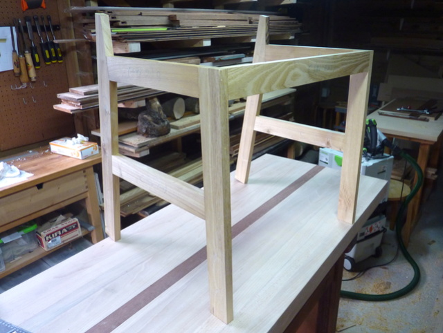

Voici l'état d'avancement de ma "chaise". Je me suis contenté des mortaises/tenons classiques.
Le tracé de la mortaise n'est pas complet. C'est à cause du petit talonnage de la raboteuse... Ça va m'embêter par la suite cette histoire. Note pour plus tard : si possible, prévoir de plus longues pièces afin d'éliminer le talon en raccourcissant lesdites pièces après rabotage (parce qu'éviter le talonnage en réglant la machine, c'est gonflant).
J'ai prévu des mortaises de 8mm de largeur. J'comptais utiliser une mèche neuve qui vient d'un coffret Leman.
Heureusement, j'en ai une autre qui est bien droite.
Bon, après un essai :
J'enchaine.
Place aux tenons à la défonceuse. Pour régler la profondeur, j'ai une pièce de 8mm d'épais qui rentre un peu en force dans la mortaise.
Après essai, j'ai dû réduire un peu la profondeur de passe (vive le réglage micrométrique)...
Il a fallu reprendre l'équerrage de ce deuxième gabarit...
Finalement, un tenon brut de déf :
Je soigne un peu les épaulements. Puis j'arrondis.
Et ça rentre juste comme il faut.
Il y a un léger désaffleur. Ça provient de mes mortaises pas parfaitement centrées et du talonnage sur les pièces de bois avec tenon. Je m'suis arrangé pour que les débordement soient du même côté... Je corrigerai plus facilement par la suite avec un petit coup de dégau sur la bonne face.
Voilà où j'en suis pour l'instant (montage à blanc).
Le plus dur reste à faire... Et j'appréhende un peu la suite!

Si tu n'as pas encore débité les montants arrières (pieds et dossier) je te conseille de les réaliser en une pièce dans un même solide capable, ce sera plus fiable qu'un assemblage au niveau de l'assise.
tu pourras toujours caler le montant à l'angle adéquat sur la table de mortaisage avec le même principe, d'autant que tu mortaisera le côté "convexe".
Pour mortaiser le côté du montant pour la traverse arrière (je suppose que tu en as prévu une), le même principe est appliquable, ou alors mortaiser à la défonceuse avec un gabarit de guidage.

Le désafleur est tellement léger que je ne "sortirai" pas la dégau pour cela (chez moi, la dégau est "rangée" : il faut la sortir et la préparer pour pouvoir l'utiliser !) : un petit coup de cale à poncer ou de ponceuse et pouff disparu le désafleur !tvtorre a écrit:Il y a un léger désaffleur. Ça provient de mes mortaises pas parfaitement centrées et du talonnage sur les pièces de bois avec tenon. Je m'suis arrangé pour que les débordement soient du même côté... Je corrigerai plus facilement par la suite avec un petit coup de dégau sur la bonne face.
- Messages : 5116
Points : 6031
Re: Chaise porte-serviette + tiroir
Voire même de rabot, c'est comme ça que je vire le très léger talon obtenu par la dégau.
- Messages : 14934
Points : 21891
à boiseux33 : les pièces sont déjà corroyées. Il n'y aura pas beaucoup de poids sur le dossier de la chaise (2 serviettes de bain max). L'assise n'est pas destinée à recevoir des séants. Elle servira plutôt à poser des essuis/vêtements... Du coup, j'espère que les assemblages utilisés seront suffisants.
à FMJ et meles : La dégau est la solution la plus simple pour moi. Je n'ai pas de rabot assez bon (ou est-ce la technique qui n'est pas bonne???) pour travailler le robinier. C'est un bois très (très!) dur avec un fil souvent irrégulier... Maintenant, il est vrai que le désaffleur est léger. Un ponçage pourrait peut-être suffire. On verra...

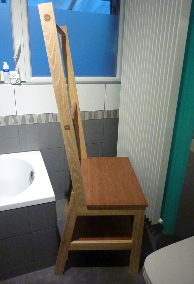

Le collage du meuble est entamé.
Ces serre-joints (et accessoires) changent la vie! Je n'ai jamais aussi bien réussi un collage comme ça!
Après un ponçage de finition et l'ajout d'alaise sur l'un des deux plateaux, j'enchaine :
La fin approche mais il me reste une dernière épreuve à passer. J'ai prévu des barreaux comme traverses pour le "dossier".
Ça servira de porte-serviette.
Pour les dimensions, ces barreaux doivent faire 65 cm de long et 30mm de diamètre. Et je m'en retourne vers vous. Comment feriez-vous ça
Voilà de quoi je partirai :
Merci d'avance pour vos conseils et à bientôt...

La réalisation se termine tout doucement...
Aujourd'hui, j'ai réalisé le "dossier" de cette chaise et je l'ai collé sur l'assise.
Je fais une rainure dans les barreaux pour pouvoir les assembler à l'aide d'un coin.
Le collage pris, je ne peux m'empêcher de faire une photo du meuble à sa place :
Radiateur d'un côté, baignoire de l'autre! J'espère que mon meuble ne souffrira pas trop de ces conditions extrêmes...
Et vue de côté :
Place maintenant à la finition : huile de Tung en 3 couches. Je devrais avoir fini pour ce WE.
Le tiroir viendra ensuite...

Elle est très élégante et j'aime beaucoup le petit détail du barreau fendu. Ça devrait encore plus péter avec l'huile.

Merci Meles.
Je vais voir ce que ça donne avec l'huile cette après-midi...
