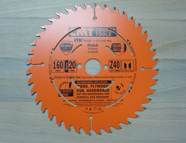

Voilà où j'en suis dans la réalisation du tiroir... Les queues d'arronde, c'est long! Il a fallu 4 jours à Samuel pour faire les siennes sur ses tiroirs (et des deux côtés si j'ai bien vu!). Moi il me faudra 4 jours pour en faire sur un seul tiroir (et que d'un côté). Bon, on ne joue pas dans la même cour...
Pour mettre mes panneaux à mesure, j'en ai profiter pour tester une nouvelle lame CMT commandée il y a peu.
J'ai voulu tester ce type de lame pour son prix (attractif), pour le bruit réduit de la lame en action et parce que la marque à bonne réputation au moins pour les fraises de défonceuse.
Je suis dubitatif quand à la durée de vie de ces lames. Voyez de quoi elle a l'air à côté d'une lame festool :
Les plaquettes carbure de la lame CMT sont toutes petites! L'affuteur pourra-t-il réaffuter cette lame???
Mise à part ça, la lame coupe très bien. Et effectivement, ça fait moins de bruit!
Je vous laisse juge de la qualité de la coupe :
La prochaine fois, je ferai un test sur une planche de mélaminé pour voir...
