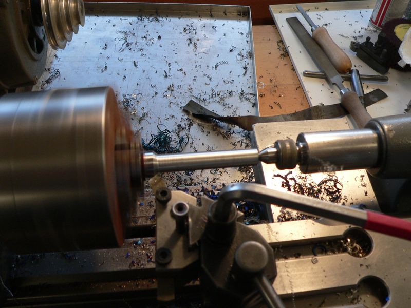

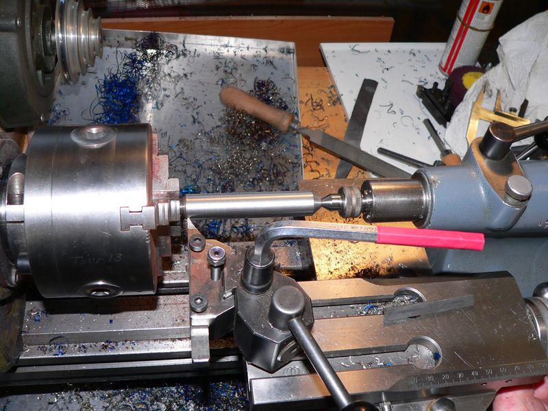

Puis, montage de la pièce sur le tour et mise au diamètre de la partie la plus étroite de la future pièce
Ensuite, l'autre partie,
Après un contrôle du diamètre désiré, c'est tout bon !!
Ces deux sections de diamètres différents sont reliées par une partie conique, afin d'éviter un angle droit qui constituerait une zone d'amorce de rupture (même si dans le cas présent, cette pièce ne va pas être soumise à de très fortes contraintes. Il s'agit de prendre de bonnes habitudes.)

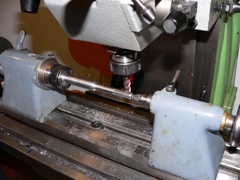

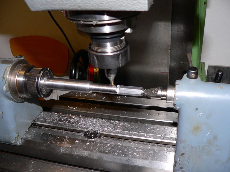

Une fois ceci fait, la pièce est montée sur la rectifieuse. Afin d'usiner les plats de la partie hexagonale, celle qui me permettra de fixer la pièce dans le mandrin de ma perceuse de charpente.
Un diviseur permet de faire tourner la pièce de l'angle voulu (ici 1/6ème de tour, marques au feutre rouge) entre chaque usinage.
C'est parti !!
Une fois les 6 faces réalisées, il reste à percer deux petites cavités qui recevront les vis empêchant la rotation du fraisoir :

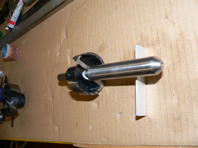

Et voilà, la pièce est finie :
Ça va nickel... C'est même un peu trop beau au vu de la qualité de mon coffret, mais bon, je ne vais pas me plaindre !!
Merci Pierre !! Et en plus, j'ai pu voir de près comment on procède. Franchement, l'usinage, c'est génial...
Le seul hic c'est que j'ai choisi le diamètre que j'utilise le plus, le 18mm. Mais j'aurais du réfléchir... 18, c'est le diamètre avec lequel je perce pour mettre des chevilles... Une fois rentré à la maison, je me suis rendu compte que le plus souvent, mes boulons sont en 16mm... J'aurais du brancher mon cerveau !!! (un beujon, c'est ça ???)
