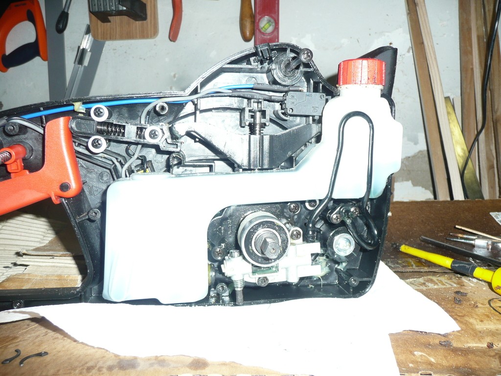

Bonsoir, en demontant ma tronçonneuse (lidl florabest, mais je sais que vous allez hurler) pour essayer de comprendre pourquoi elle perd de l'huile de chaine à l'arrêt (sans succes d'ailleurs), j'ai cassé le circlip (1) qui retient la roue dentée (3) d'entrainement de la chaine.
L'axe (4) est de diametre 10 (9.92 au PAC) et la profondeur de la gorge est de 9.6 et des brouettes (si c'est pas de la métrologie de haute volée, ça !)
Savez vous ou je peux me founir de ce genre de circlip exterieur ?
Je suis sur marseille si ça a une importance, sinon le web (j'ai bien trouvé chez bricovis.fr, mais 6 euros de port pour un circlip à 20 cts, ça va pas le faire )
J'ai bien trouvé une circlip de fortune (2) sur une axe d'imprimante, mais les 2 méplats de l'axe me font craindre une mauvaise tenue.
PS : si un de vous a une idee pour ma fuite d'huile, qu'il n'hésites pas à la donner
Une vue (mauvaise) de l'intérieur de la bête:

Bonsoir Meles
le circlip 2 ne convient pas c'est un anneau "TRUARC" type E pour un arbre de 10mm, le diametre de la profondeur de la george doit etre de 8mm et sa largeur 0,9mm d'apres les nouveaux documents du dessinateur 22° édition (année 1970) il te faut un circlip extérieur type 7100 les dimensions correspondent à celles que tu donne d'aprés la mème bible
quand à en trouver un ,autre que sur le net (frais de port plus élevé que la piéce) tu peux t'adresser à revendeur de fourniture industrielle sur marseille quelqu'un qui vend des roulements à bille par exemple c'est dommage que je sois si loin (cote d'or) autrement je t'en aurais donné un je dois bien avoir ça

Merci a tous de vos réponses.
Pour le moment, la réparation n'est pas à la minute. J'ai eventuellement trouvé à 123roulements (mais 3.9 € de port).
Je vais commencer par demander à mon mécano et au motociste de l'autre coté de la rue.
Après on avisera, mais si je dois parcourir marseille en long, en large et en travers, ça risque de me revenir plus cher que le net.
J'ai vérifié l'épaisseur de mon circlip cassé, il fait bien 1 mm.

Merci à tous pour vos réponses (je garde précieusement l'adresse de la bricole, mais je suis allé aussi voire sur ebay où on peut avoir des circlip à l'unité plus le prix d'un timbre en port).
Finalement, mon garagiste m'a trouvé un circlip de 10 dans sa boite et il m'a même prété un pince a circlip correcte.

@Meles, Votre pb huile est il réglé?
J'ai à priori la même tronçonneuse, (mais ai perdu le ticket de caisse pour la garantie!). J'ai une fuite d'huile à l'arrêt et je me damnde si ca n'est pas du au fait que j'ai trop rempli le réservoir? car en penchant la tronçonneuse un peu à l'inverse de la sortie d'huile, j'ai moins voir pas du tout d'huile qui sort? Auriez vous une autre idée?

Re: Circlip extérieur
Bonjour, je n'ai plus d'huile dessous pour le moment (alors que je n'ai rien fait d'autre que la démonter et nettoyer l'arrivée d'huile) mais pour le moment elle se repose, réservoir d'huile quasi vide). Elle sera remise à contribution cet été, on verra si ça recommence.
Sur le moment je m’étais demandé si la sciure accumulé au niveau de la sortie du graissage ne jouait pas un rôle par capillarité.

Fuite d'huile
J'ai eu la même idée concernant la capillarité à cause de la sciure, mais après nettoyage j'ai toujours la même petite fuite. Vos photos m'aident et je pencherais plutôt pour une fuite de la pompe à l'arrêt et un simple vidage de réservoir par vase communicant. La pompe joue bien son rôle car en démontant le guide et en faisant aller le moteur , j'ai bien l'huile qui est poussée dehors par le petit orifice en dessous de l'axe, mais je pense que le système qui devrait rendre étanche la sortie d'huile à l'arrêt est mal conçu ou absent? je vais essayer de mettre la tronçonneuse sur le flanc pour laisser l'orifice de sortie d'huile au plus haut et là je pense que ca ne fuira plus?
