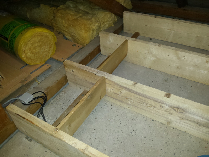

Salut à tous................des news toutes fraiches,les deux couches de XYLO sont faites,on a donc attaqué dans le dur,pose de la première solive,suivie de 3 bouts de chevrons fixés perpendiculairement au sol par 2 tir fons,puis cloués aux solives,
suite à la planéité plus que douteuse de la dalle,j'ai raboté le dessous d'une solive sur 40 cm pour qu'il n'y ait pas de lézards par la suite avec les panneaux,il y avait une bosse,puis 2 entretoises,une à chaque bout,
et c'est là que je me pose la question sur 2 ou 3 entretoises par espacement![scratch](https://2img.net/i/fa/i/smiles/icon_scratch.png)
![ISOLATION + PLANCHER dans un GRENIER - Page 3 20170110](https://i.servimg.com/u/f37/19/21/88/97/20170110.jpg)
![ISOLATION + PLANCHER dans un GRENIER - Page 3 20170111](https://i.servimg.com/u/f37/19/21/88/97/20170111.jpg)
![ISOLATION + PLANCHER dans un GRENIER - Page 3 20170112](https://i.servimg.com/u/f37/19/21/88/97/20170112.jpg)
![ISOLATION + PLANCHER dans un GRENIER - Page 3 20170113](https://i.servimg.com/u/f37/19/21/88/97/20170113.jpg)
![ISOLATION + PLANCHER dans un GRENIER - Page 3 20170114](https://i.servimg.com/u/f37/19/21/88/97/20170114.jpg)
3 de fixées,la première et la dernière pas encore,on a du quitter le chantier,
![ISOLATION + PLANCHER dans un GRENIER - Page 3 20170115](https://i.servimg.com/u/f37/19/21/88/97/20170115.jpg)
voilà pour l'instant,avec la question,combien de solives par espacement,une à chaque bout+ une au milieu,ou 2 suffisent![scratch](https://2img.net/i/fa/i/smiles/icon_scratch.png)

hello mon coq préféré,
sur une travé je mettrai 3 entretoise et sur l'autre 4 en quinconce ,
en tous cas belle avancée il ne traite pas les pièce directement en scierie
parce que chez moi je lui demande de scier a façon et il me les traite par la même
occasion pour un surcout dérisoire. tu as du quiter le chantier pour cause d'apéro
ah les gens de l'est

Comme ebe3 je dirais plutot trois et quatre alternées.
D'abord ce sera plus facile à clouer et cela offrira plus de possibilité pour soutenir les panneaux.

,bon alors pour le nombre d'entretoises,2 c'était juste,4 me paraissait trop,on en a mis 3 par travée,
![ISOLATION + PLANCHER dans un GRENIER - Page 3 20170116](https://i.servimg.com/u/f37/19/21/88/97/20170116.jpg)
3 travées de faites,la dernière au fond il y aura juste la laine et elle ne fait que 46 cm et la pente au dessus,donc il n'aura rien la dessus,

![ISOLATION + PLANCHER dans un GRENIER - Page 3 20170120](https://i.servimg.com/u/f37/19/21/88/97/20170120.jpg)

Beau travail Koko
C'est du solide mais ne tente pas trop le diable..![Very Happy](https://2img.net/i/fa/i/smiles/icon_biggrin.png)
Lorsqu'un intervalle est recommandé pour la pose d'un plancher c'est essentiellement pour limiter la déformée dans le temps. Ca ne sous entends pas que tu dépasses la contrainte (limite de rupture).
J'en profite pour ceux qui souhaitent poser un plancher, la lecture du blog de Boisphile ici
On y trouve notamment les entraxes et conseils de pose pour les planchers, les solives, etc...
En tout cas ça avance bien.
Bravo pour le travail réalisé, ça fait sérieux au niveau des sections des solives.
