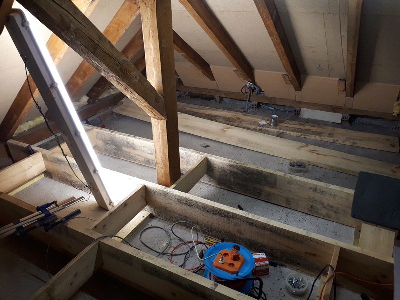

avant hier on en était là,
![ISOLATION + PLANCHER dans un GRENIER - Page 7 20171253](https://i.servimg.com/u/f62/19/21/88/97/20171253.jpg)
la dernière plaque de cette travée est mise,en laissant un vide qui me permettra de rentrer dans le grenier et monter cette marche de 30 cm sans me péter la tronche à chaque fois
![ISOLATION + PLANCHER dans un GRENIER - Page 7 20171254](https://i.servimg.com/u/f62/19/21/88/97/20171254.jpg)
parce qu'au dessus il y a une poutre,qui peut faire mal,
![ISOLATION + PLANCHER dans un GRENIER - Page 7 20171255](https://i.servimg.com/u/f62/19/21/88/97/20171255.jpg)
les petites gens passent sans problèmes,
![ISOLATION + PLANCHER dans un GRENIER - Page 7 20171256](https://i.servimg.com/u/f62/19/21/88/97/20171256.jpg)
et une autre solive de posée,nous en reste deux en haut à poser,et une dernière dehors à renter et monter,
![ISOLATION + PLANCHER dans un GRENIER - Page 7 20171257](https://i.servimg.com/u/f62/19/21/88/97/20171257.jpg)
on commence à avoir plus de place,
![ISOLATION + PLANCHER dans un GRENIER - Page 7 20171258](https://i.servimg.com/u/f62/19/21/88/97/20171258.jpg)
là je sens que ça va être chaud question hauteur,je ferais bien de mettre une casquette coquée
![ISOLATION + PLANCHER dans un GRENIER - Page 7 20171259](https://i.servimg.com/u/f62/19/21/88/97/20171259.jpg)
hâte d'en voir le bout,parce que ce chantier nous sort par les trous de nez ........

re.......@Roland,effectivement si ce n'est que de l'ordre de 0,13
,ça ne doit pas aller chercher bien loin en épaisseur qu'on aurait pu enlever sur la laine de verre,peut être seulement 5 cm et encore ???
autrement,complètement oublié de vous le dire,on a finit
,vous pouvez pas savoir comment on est content
la dernière plaque de cette série de 6,
![ISOLATION + PLANCHER dans un GRENIER - Page 7 20171273](https://i.servimg.com/u/f62/19/21/88/97/20171273.jpg)
on découpe les rouleaux à la scie à main (même largeur que les travées),
![ISOLATION + PLANCHER dans un GRENIER - Page 7 20171274](https://i.servimg.com/u/f62/19/21/88/97/20171274.jpg)
après avoir coupé les bonnes longueurs au cutter,on les pose,
![ISOLATION + PLANCHER dans un GRENIER - Page 7 20171275](https://i.servimg.com/u/f62/19/21/88/97/20171275.jpg)
puis on pose les plaques,après une petite coupe,et on fixe avec des vis,
![ISOLATION + PLANCHER dans un GRENIER - Page 7 20171276](https://i.servimg.com/u/f62/19/21/88/97/20171276.jpg)
et là c'est finit,
![ISOLATION + PLANCHER dans un GRENIER - Page 7 20171277](https://i.servimg.com/u/f62/19/21/88/97/20171277.jpg)
avec quand même quelques jours entre certains panneaux,solives voilées,
![ISOLATION + PLANCHER dans un GRENIER - Page 7 20171278](https://i.servimg.com/u/f62/19/21/88/97/20171278.jpg)
![ISOLATION + PLANCHER dans un GRENIER - Page 7 2072217010](/users/4211/25/42/48/smiles/2072217010.gif)
et là c'est finit,

KOKO 57 a écrit:re.......@Roland,effectivement si ce n'est que de l'ordre de 0,13,ça ne doit pas aller chercher bien loin en épaisseur qu'on aurait pu enlever sur la laine de verre,peut être seulement 5 cm et encore ???
Grosso modo, tous les isolants (à part le polyuréthane et l'extrudé), offrent un R de 2,5 par 10 cm d'épaisseur.
Soit un R de 0,25 par cm. Donc, dans ton ton cas et si le R de l'agglo est effectivement de 0,13 (il me semble que 0.13 concerne plutôt l'osb, à vérifier), cela représente un demi cm. ; donc, pas de quoi fouetter un chat.

Bonsoir Koko 57,
Pour répondre à votre interrogation de savoir si le fait de poser des panneaux d'OSB améliore la résistance thermique de façon significative, Saturne 777 a dégainé plus vite que moi, c'est négligeable bien que cela intervient dans le calcul de la résistance thermique des parois composites.
Cependant d'autres solutions étaient possibles et je suis étonné qu'on vous ait imposé cette solution.
Et pour vous donner une information plus ciblée il faudrait savoir ce qui vous a été demandé en terme d'économie. Les services d'amélioration de l'habitat s'appuie normalement sur les règles THK 77 et ses aditifs pour justifier leur décision.
Cordialement.

re.........@Valoris,je pensais qu'on avait fait du gaspi en mettant 300mm de laine+19mm de panneau de particules (ou agloméréou novopan),vu qu'après notre choix sur l'isolation,en l'occurrence la laine de verre ,et après leurs calculs,pour arriver à un gain de 25 pour cent d'énergie,ils nous ont dit qu'il fallait mettre 300mm d'épais pour la laine de verre,
et ce n'est qu'après que l'on a décidé de mettre des panneaux par dessus,mais à notre charge et par nos soins,vu que le reste devait être fait par des pros,
