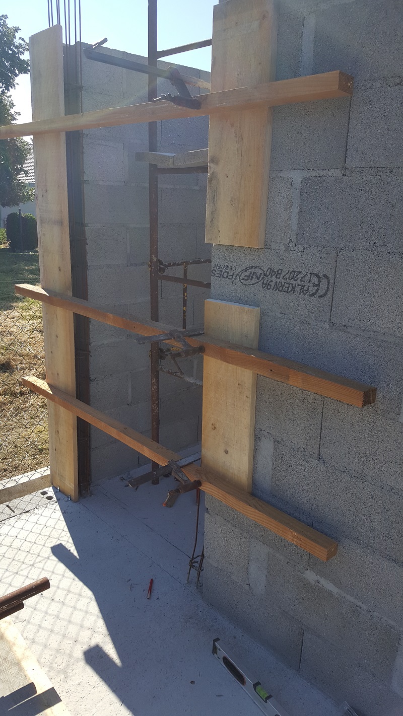

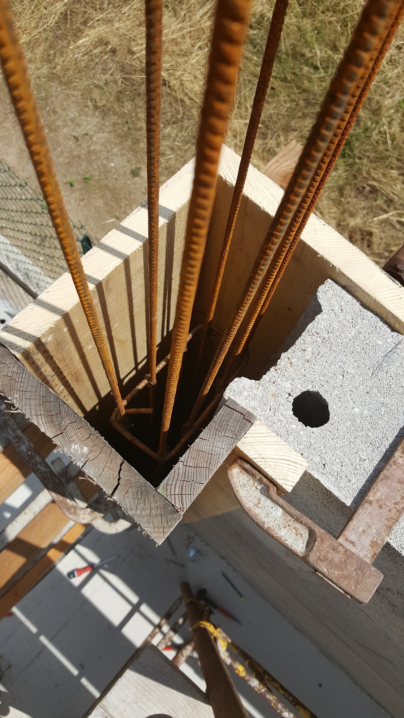

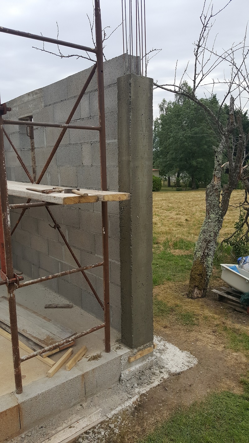

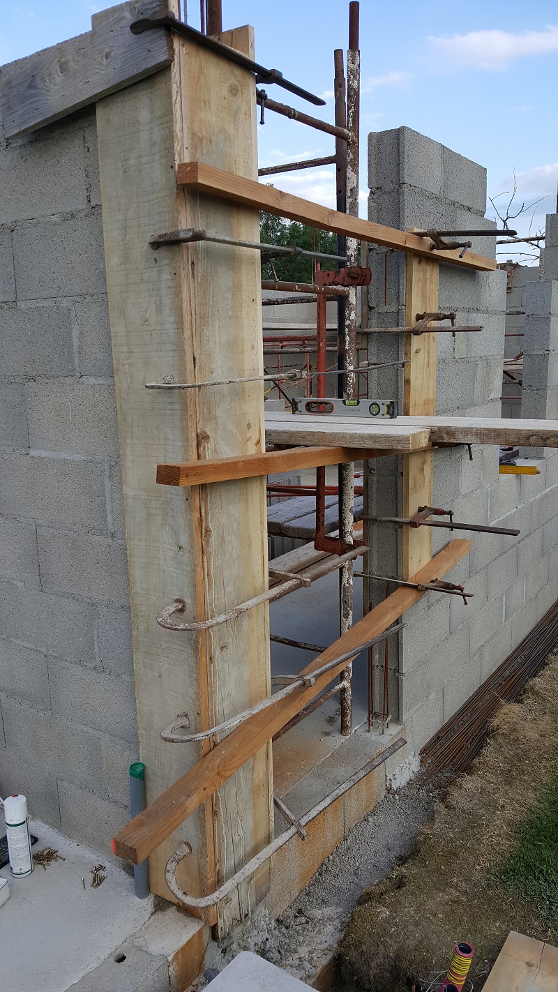

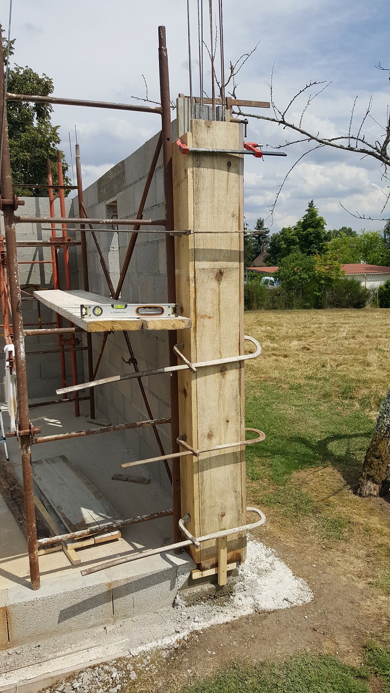

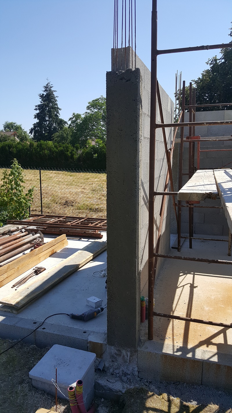

Petit résumé de ce qui a été posé Vendredi dernier .....
Ça monte pas très vite certes ...... mais ça monte .....

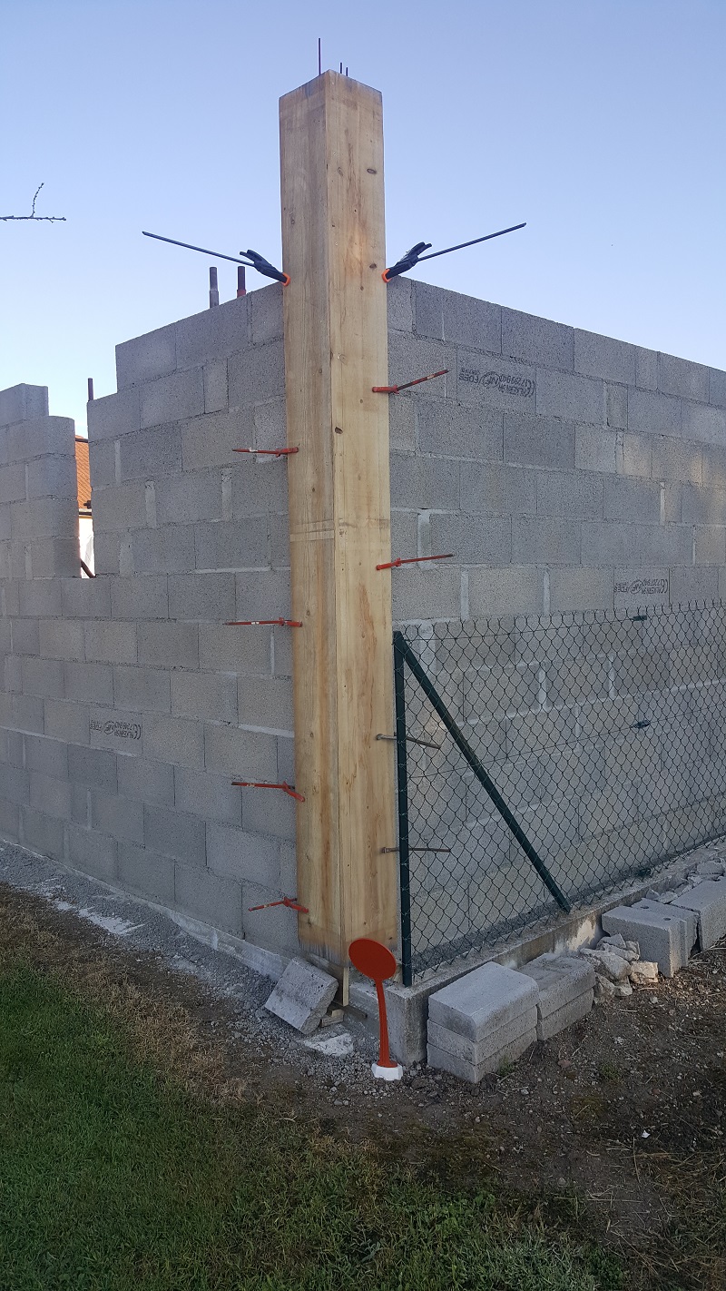

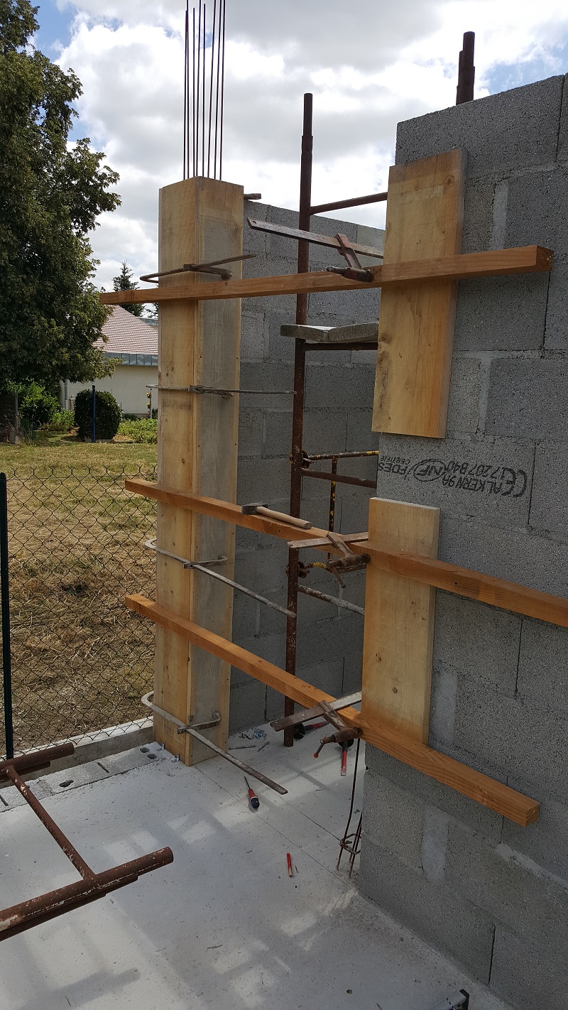

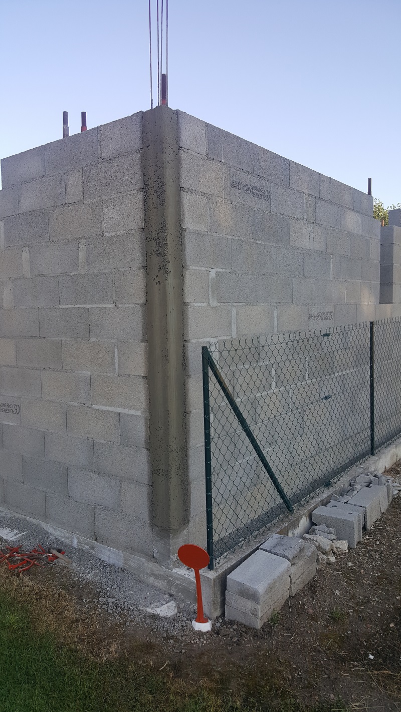

Bonsoir à tout le forum,
Ce n'est pas parce que je n'ai rien posté depuis quelques jours que je n'ai pas avancé un petit peu ......
Donc, dans le milieu de la semaine, j'en étais au début des ouvertures (fenêtre ou carreaux de verre) :

Et puis Vendredi, j'ai terminé la 1ière partie
![Mon projet d'atelier - Page 11 11410](https://i.servimg.com/u/f62/19/22/53/47/11410.jpg)
![Mon projet d'atelier - Page 11 11510](https://i.servimg.com/u/f62/19/22/53/47/11510.jpg)
![Mon projet d'atelier - Page 11 11610](https://i.servimg.com/u/f62/19/22/53/47/11610.jpg)
Maintenant que les vacances sont terminées, suite au prochain numéro avec la réalisation des angles, des linteaux puis le chainage et enfin la réalisation de la pente de la toiture

Puis le 2ième angle avec le ferraillage puis le début du coffrage :
![Mon projet d'atelier - Page 11 12511](https://i.servimg.com/u/f22/19/22/53/47/12511.jpg)
![Mon projet d'atelier - Page 11 12610](https://i.servimg.com/u/f22/19/22/53/47/12610.jpg)
Suite du coffrage de ce 2ième poteau :
![Mon projet d'atelier - Page 11 12811](https://i.servimg.com/u/f22/19/22/53/47/12811.jpg)
![Mon projet d'atelier - Page 11 12910](https://i.servimg.com/u/f22/19/22/53/47/12910.jpg)
Puis le décoffrage de ce même poteau :
![Mon projet d'atelier - Page 11 13110](https://i.servimg.com/u/f22/19/22/53/47/13110.jpg)

Ensuite le 3ième angle :
![Mon projet d'atelier - Page 11 13210](https://i.servimg.com/u/f22/19/22/53/47/13210.jpg)
![Mon projet d'atelier - Page 11 13310](https://i.servimg.com/u/f22/19/22/53/47/13310.jpg)
Et enfin le dernier angle :
![Mon projet d'atelier - Page 11 13411](https://i.servimg.com/u/f22/19/22/53/47/13411.jpg)
![Mon projet d'atelier - Page 11 13510](https://i.servimg.com/u/f22/19/22/53/47/13510.jpg)
