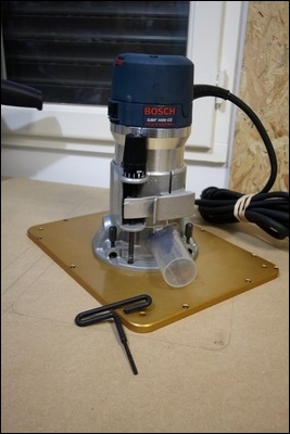

Va falloir te créer un gabarit pour l'insert Incra à l'aide d'une bague de copiage...
je vais entourer le plateau de cales puis utiliser une fraise a copier.
par contre il faut que l'arc de cercle dans les coins fasse 19mm de rayon.
vous avez une idée pour realiser ca ?

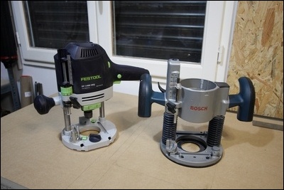

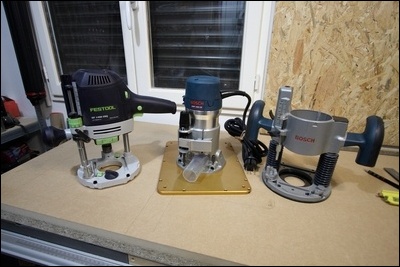

petit comparo festool of 1400 ebq et bosch gmf 1400 ce
droite festool // gauche bosch
la cle pour le reglage de profondeur sous table est fourni d'origine et il y a meme le schema de montage sous table dans la doc
donc leur soit disant non homologation pour cette usage c etait du pipo (les commerciaux, tous les memes)
par contre bien que cette embasse incra soit spécifique a ce modele de defonceuse, il n'y a pas de trou pour acceder au reglage de profondeur par le haut, dommage
mais bon la molete sur le socle est tout aussi bien.
je ferrai peut etre un trou maison quand j'aurai passé la période du "elle est toute neuve faut pas l'abimer"
a suivre
edit : ha oui aussi, le capot d'aspiration fait 40/36mm et accepte parfaitement le manchon festool

Re: Défonçeuse polyvalente
Ma vision :
- prendre une chute de contre plaqué ou Mdf sur laquelle tu fixes ton insert
- avec la défonceuse Bosch ou Festool équipée d'une bague de copiage et d'une fraise droite ou hélicoïdale, tu usines ta chute en suivant le profil de l'insert pour obtenir un gabarit (le négatif de l'insert qui va ressembler à ça http://www.metiers-et-passions.com/fr/catalogue/gabarit-copiage-incruster-une-plaque-embase-fixation-sur-une-table-fraisage/t-o-23L03260-ref-60887.html)
- tu traces les axes sur le gabarit qui sera fixé sur ton plateau... les axes vont t'aider à positionner le gabarit sur le plateau
- tu usines ton plateau avec la même bague de copiage et la même fraise qu'auparavant en épousant ton gabarit en veillant à bien régler la profondeur cad l'épaisseur de ton insert
La suite se devine... sinon tu me bigophones

crois le ou pas mais j'ai encore jamais utilisé de bague de copiage,
j'avais pas pigé l'utilité, ou du moins je m'y etait pas interessé car pas eu l'occasion jusque la.
mais maintenant je devine pourquoi elles portent ce nom.
d'apres ton explication, si ce que j'imagine est correcte, c est exactement ce qu'il me faut.
pour realiser le negatif il faut surtout pas s'eloigner du profil de la piece originale sinon ca va faire un defaut dans le contour.
je testerai ca demain dans un chute pour voir ce que ca donne
merci , je te tiens au courant

je te conseille d'utiliser un cône de centrage pour bien positionner la bague sur la défonceuse
http://www.festool.fr/Produits/Accessoires/Pages/Detail.aspx?pid=492187&name=Bagues-de-copiage-OF-1010-ZD-OF-D-6-35+8
sur la of 1400 c est pas la peine il me semble
du moins ya rien pour rectifier le centrage de la bague
Yes, je l'avais oublié... Je suppose qu'il y a un réglage de hauteur sur l'embase Incra
oui ya pleins de vis sans tete sur le pourtour pour corriger la hauteur
le plateau fait 10mm
mais comme ca va s'appuyer sur du MDF je pense que je vais pas rajouter le mm de plus que je pensais.
les vis vont avoir tendance a s'enfoncer
je peux aussi mettre une goute d'epoxy a l'endroit du contact des vis de reglage
Tu peux également mettre un insert avec une vis.
En prenant le sens d'usinage comme repère, en entrée l'embase est légèrement sous le plateau et en sortie c'est l'inverse... pour ne pas buter
Imagine ton plateau avec son embase.... lorsque tu vas usiner une pièce sur ta table de défonceuse, en entrée l'embase sera légèrement sous le plateau autrement tu vas buter avec ta pièce sur l'embase.
Idem en sortie, cad que l'embase Incra sera légèrement au dessus du plateau sinon tu butes sur le plateau avec ta pièce.
Ce sont les raisons pour les vis sans tête
Tu peux également te faire un plateau en sandwich, Mdf de l'épaisseur de l'embase Incra collé sur contre plaqué ou aglo ou inversement

je reviens sur cette explication
et ca ne va pas pourmon cas.
avec ce procédé je peux reproduire la piece (cad le plateau incra), mais ce qu'il me faut c est son negatif exacte. du coup il me faudrait une bague avec un diametre supérieur de la taille de la fraise utilisée pour le gabari.
Aymeric cela peut se faire en utilisant deux bague differente, plus exactement l'une le double de l'autre il mle semble.
Marc
Marc
J'avais utilisé cette manière pour réaliser un gabarit, gabarit pour incruster un manche dans le corps d'une acoustique sans pan coupé.
Après discussion au tel avec Aymeric, il y a un calcul à faire entre bague de copiage et diamètre de fraise.... Méa culpa avec le bon réflexe d'avoir utilisé un martyr.
dans mon cas ce qu'il faut c est, par exemple, une fraise de 6 et 2 bagues, une de 24 et une de 30
decoupe du gabari avec la bague de 24 et fraise de 6
decoupe (a partir du gabari) de l'emplacement de l'insert avec la bague de 30 et fraise de 6
vala
ya plus qu'a aller faire quelques courses
vala
