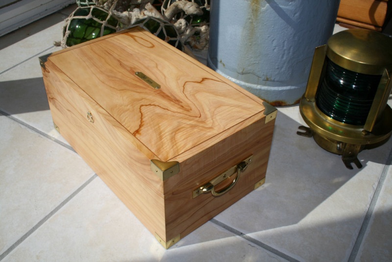

Voici quelques boites à bijoux ou autres, c'est comme on veut!
Style marine. Cyprès ondé et quincaillerie laiton. Le filet est en sappeli.
Le dessus couvercle est en plaquage (pour éviter les déformations), et les côtés assemblés par onglets verrouillés
Boite simple en cyprès ondé. Couvercle massif, filet et clés de renforts en sappeli.
Même boite que la précédente, mais en merisier et sipo.
Boite à bijoux en merisier et sappeli.
Les trésors de madame!
A suivre les plans...

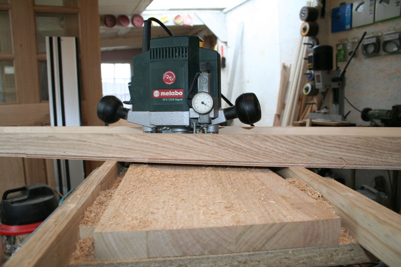

Et bien j’ai hâte de voir ça ! Cette boite de par ça configuration, est un bon exercice pour ce perfectionner à la défonceuse (couvercle, tiroirs…). Si tu as besoin d’autres renseignements, n’hésite surtout pas !
Sait tu que la défonceuse sait aussi dégauchir et raboter ? Et ce bien plus efficacement qu’un rabot électrique je dois avoir des photos la dessus, si ça t’intéresse, je les posteraient.

Un petit dessin valant mieux qu’un long discours, voici en photo la méthode que j’utilise pour dégauchir et raboter à la défonceuse.
Pour commencer on a donc une base (CP, agglo, médium…) rectangulaire sur laquelle on viendra fixer deux tasseaux raboté acheté au rayon bois d’une GSB.
Ensuite il ne vous reste plus qu’à faire la même chose, mais adapté à la taille de la défonceuse et de la fixée au centre.
On n’oubliera pas que le châssis de la défonceuse doit avoir au moins deux fois la longueur située entre les deux tasseaux de la base, nécessaire pour parcourir toute la surface de la droite vers la gauche !
Le bois à raboter, est simplement tenu avec des coins.
Et voila !
On équipera évidement la défonceuse avec une fraise droite la plus large possible, je crois savoir qu’il existe des fraises spéciales dites à surfacer.
A bientôt

Merci pour ces précisions.
Effectivement, les fraises à surfacer existent, certaines à angles droit, d'autres à angles arrondis. Je vais songer à m'en équiper. Cette technique est efficace mais elle doit être fastidieuse pour des pièces en série ou de grandes dimensions. Cela reste du dépannage non?
Les photos au soleil couchant montrant le repêchage d'un touret (?) en bois sont absolument magnifiques.
Ton chariot est parfaitement intimidant, tant au niveau de la conception que de la réalisation, en tous cas pour un bricoleur du dimanche. Mes respects
Bons surfs (sur un remorqueur, non?)

Effectivement on peut surfacer avec une défonceuse, en fait la défonceuse et un outil indispensable dans un atelier bois ça peut dans certain cas remplacer une scie (surtout pour les découpes courbes) une perceuse, (il existe des forêts spéciaux pour défonceuse) voir même un tour pour usiner en rond (comme un compas), mais aussi faire des tenons, des mortaises, creuser des poches (avec des gabarits facile à faire ), faire de la gravure, plus l'utilisation de montages d'usinage sur un tour à bois par exemple.
C'est vraiment une outil complet inventer par nos amis outre atlantique

diomedea, ton boulot a l'air plutôt varié et atypique, même s'il doit être de plus en plus rare de tomber sur de belles sirènes en détresse...
Pour en revenir au système de rabotage à la défonceuse, les premières photos montrent l'engin fabriqué avec du contreplaqué et les secondes avec des tasseaux de pin. Avec quel matériau a-t-on le moins de surprise en équerrage, côtes, planéité? Je pencherai pour le CP, mais il faut alors une précision diabolique pour la découpe. Les tasseaux "d'usine" sont parfois bien gondolés en GSB.

Effectivement les tasseaux utilisés dans les deux cas ne sont pas les mêmes. CP pour l'un, et châtaignier et non pin pour l'autre. La raison en est que j'ai utilisé ce que j'avais sous la main.
La solution serait peut être de se faire découper ses tasseaux dans du CP? ou pourquoi pas, utiliser un autre matériau comme des profilée alu?
