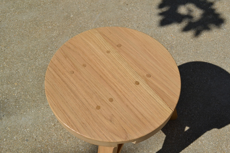

Je profite d'un peu de répit pour poster cette réalisation, que j'ai fait pour l'anniversaire d'un ami.
C'est un tabouret assemblé sans colle, ni quincaillerie.
Il possède trois pieds, trois traverses et un plateau circulaire qui sers d'assise.
Je l'ai fait en chêne rouge.
Image redressée, Quentin,
++ Renaud
J'ai tout réalisé dans l'atelier de l'école en une après midi, j'ai réalisé les tenons avec la tenonneuse qui une fois réglé les tenons étant identique j'ai juste eu à régler l'angle de la règle.
Les mortaises ont été faites à la défonceuse puis équarri au ciseau.
Tout le piétement est assemblé en tenon mortaise, et le tout maintenu avec des chevilles pour permettre un envoi à plat, les assemblages étant sans colle il est très aisé de le monter avec un éclaté !
Un tas de tenon !
Pour réaliser les traverses il faut faire attention l'orientation des tenons est différentes
Le plateau circulaire à lui été fait avec une enture multiple pour garantir un affleurage parfait et le tout est maintenu avec des faux tenons chevillé.
L'enture
Les faux tenons (invisible mais les chevilles le sont)
L'assise à été faite sur un centre d'usinages mais j'avais prévu de le faire avec un gabarit initialement puis par manque de temps j'ai choisi la facilité !
Le dégagement pour pouvoir percer
Ah oui ! Il est fini à l'huile.

Dis donc Quentin: entures multiples, faux-tenons et chevilles pour assembler un assise de tabouret... ya pas trop de risque que ça casse!
Si tu fait pareil pour tenir ton pantalon , ceinture, bretelles et épingles du nourrices, c'est sûr qu'on va pas te le voler!
J'avoue que pour ma part j'essaie de faire mes assises sièges avec une seule planche mais si j'en n'a pas d'assez grande, j'en colle deux à plat joint, et vingt dioux ! c'est pas demain la veille qu' y'en aura un qui casse!...(pardon guilhelmus!)
Mais bon, on a le droit de faire joujou et des exercices de style , regardez Samuel qui nous régale avec ses pieds d'établis la tronche en biais et assemblés à queues d'arondes "impossibles" : on peut pas dire que ce soit structurellement d'une impérieuse nécessité mais c'est un fait que c'est chouette!

Hé oui une enture c'est quand même plus facile à faire il y a "qu'un" réglage à faire (on ajoute pour la deuxième face une bague d'un demi pas, mais j'appelle pas ça un réglage !)
Par contre c'est un peu moins esthétique qu'une rainure languette traditionnel, là j'ai choisi la rapidité !
Bah oui Vincent, l'enture sers à affleurer, les faux tenons chevillé à bloquer le tout assemblé.
Deux planche je n'aime pas trop j'ai une mauvaise expérience qui m'a fait une tuile romaine du coup je préfère 3 !
Et puis j'aurai pus coller avec simplement les entures, mais le but c'était d'utiliser zéro colle.
Je vous rassure c'est pas très compliqué à faire, il y a que 7 pièces !

Beau travail Quentin,
Je me demande si mon esprit tortueux n'aurait pas fait les tenons (qui débouchent dans le plateau) perpendiculairement aux tiens...
J'aurais pu les cheviller depuis la tranche (bord) du plateau circulaire sans avoir à faire d'encoches.
Qu'en penses tu ?
Pour le reste, je suis comme notre moine, je n'aurais pas pensé à ce type de réalisation technique)).

Salut Renaud,
Merci, pour les tenons si ont peux le faire.
Mais dans ce cas on doit faire un montage sur la tenonneuse pour récupérer l'angle.
Et en plus le tenon je travaille plus de la même façon.
Quentin

Jolie réalisation, j'aime le principe !
Tes chevilles pour l'assise sont faite à la tire pour plaquer tes entures ? Et els autres chevilles, à la tire aussi ?
Ca donne plein d'idées (que, bien sûr, je n'aurai pas le temps de mettre en œuvre...)
Quel a été l'ordre de la réalisation (pour l'assise notamment) :
j'imagine ça comme ça :
- enture
- mortaises
- tenonnage
- défonçage pour le rond
- mortaisage pour les pieds
- défonce pour percer et mettre la cheville
- assemblage
Pour ma part, et si j'ai bon,je crois que j'aurai percé pour les chevilles assise-pied avant de faire le rond, ce qui aurait évité d'avoir la "défonce triangulaire". c'est bien évidemment anecdotique dans la réalisation qui semble soignée !

Oui il y a un peu de tire sur l'assise, les autres ils y en a un peu moins puisque j'ai soigné les ajustements pour un montage facile !
Oui c'est bien ça j'ai corroyé une seule pièces que j'ai tronçonné ensuite.
- Enture
- Mortaisage
- Perçage pour les chevilles et mise en place d'un côté
- Assemblage sous presse et perçages du deuxième côté du faux-tenons
- Défonçage qui comprends : détourage du cercle, défonçage des poches qui font office de mortaises, et encoches
- Reprise des poches à la main et perçage de l'assise
Pour le perçage des chevilles, il est plus simple d'avoir le défonçage, on a une surface plane et proche de la mortaise.
Alors que si on le fait avant, il faut une mèche suffisamment longue pour percer. Il faut pas oublier que les mortaises sont non seulement à 120° mais également incliné à 60° pour permettre de faire le triangle inférieur.
