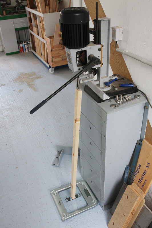

Bonjour à tous.
Le vérin à gaz de ma mortaiseuse vient de lâcher, et je cherche à le remplacer. Delta France ayant disparu, je ne sais pas trop ou me renseigner pour en connaitre les caractéristiques.
Il y a bien la solution du modèle réglable, mais aucun ne correspond vraiment à celui de ma machine. Est ce que quelqu’un connaitrait la force d'un vérin pour ce type de machine? Connaissant cette caractéristique, je pourrais m'en commander un, par exemple ici ...

sinon pour la force du vérin tu as la solution de la poulie de renvoie et du contrepoids ce qui te permettrait de voir quel poids il faut pour remonter correctement la mortaiseuse. voir même de laisser le système en remplacement !

Ça y est, j'ai quand même fini par le changer!
N'ayant pas trouvé de réponse à ma question, voici comment je m'y suis pris.
J'ai simplement pesé la tête à l'aide d'un pèse personne:
Un peu plus de 12Kg:
Il ne me restait plus qu'à trouver un vérin avec les mêmes dimension que celui d'origine avec une force au moins égale à 120N, je l'ai trouvé dans cette liste (entrez le Ø8 ) Il est rigoureusement identique à celui d'origine.
C'est un N08GAN0150, de 150Newton de poussé. Il existe également en 100N (en fait de 100 à 650), plus proche donc des 12 Kg mais j'ai quand même préféré prendre le 150.
Le remplacement à été très rapide!
Voila ça marche nickel! Le 150N est bien la bonne référence!
