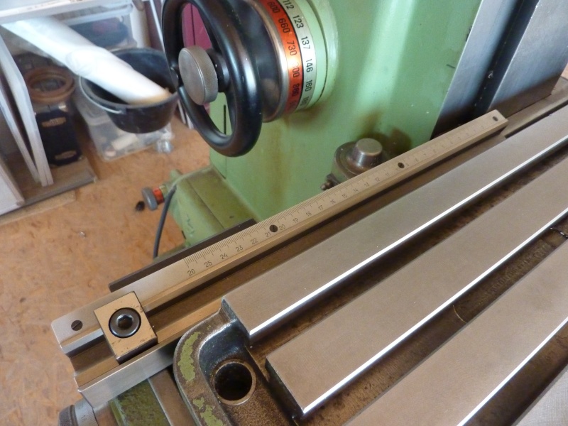

Le système de commande vertical et horizontal
Ma schaublin 13  01711
Porte-cales longitudinal
Ma schaublin 13  01513
Porte-cales transversal
Je vais cet hiver l'équipée d'une visu
Elle est compléter par une table inclinable , diviseur et toutes les fraises qui permet un travail varier, équerre, étaux et gabarits de toutes sortes

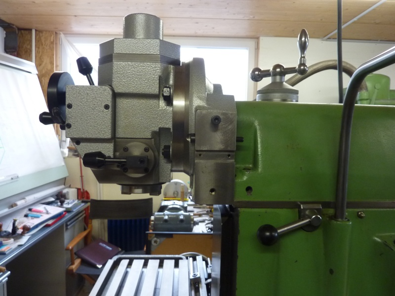

J'avais toujours eu l'envie d'avoir une tête de fraiseuse sensitive sur ma fraiseuse 13 ! C'est désormais chose faite ! Un peu de chance ! Et un essai réussi, tout simplement une tête de la série 213 Schaublin. Chez le vendeur des produits Schaublin, il y avait encore en stock des têtes de fraiseuses de la série 213 le vendeur m'ayant mis une tête à disposition pour essais, j'ai pu essayer et voir s'il était possible de monter cette tête sans gros problème et bien sur, ça à marcher , à part un petit chouilla !!!! un petit peu de travail d'ajustage mais rien de bien compliquer à faire !
Ma schaublin 13  P1040719
mon coffre bien rempli, la tête de fraiseuse et même un superbe plateau de 300mm de diamétre, pas mal le coup de Pâques....!!!
Ma schaublin 13  P1040720
ce plateau de 300mm de diamétre va bien servir mes deux fraiseuses !
Ma schaublin 13  P1040721
neuve, jamais servie !!!! Elle à encore l'huile de protection d'origine !!
Ma schaublin 13  P1040722
il ne reste plus qu'a enlever cette tête là !
Ma schaublin 13  P1040723
ça se présente bien, du premier coup ça rentre comme dans du beurre !!¨
Ma schaublin 13  P1040724
une chance pas possible !!!! Juste des tirants à remettre à la bonne place et c'est bon !!!
Ma schaublin 13  P1040725
et je pourrais même mettre une charnière qui permettrait de porter la tête, quand j'utiliserai la tête horizontale !
Ma schaublin 13  P1040726
C'est pas beau ce matériel là ! Je reconnais !! Je suis très chauvin !!!!! Vive Schaublin !
A+ Pierre
