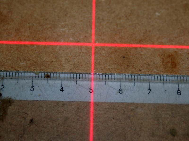

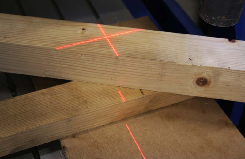

Message  dh42 Mar 2 Aoû 2016 - 19:25
complexité de mise au point: si on le fixe sur le X pour ne pas être tributaire de la hauteur du Z, c'est flou à cause de la hauteur de la pièce, si on le fixe sur le Z c'est flou suivant la hauteur de la broche.
Avec une cam, oui, par contre avec le laser je n'ai pas ce problème.
Ajout d'un centreur laser sur BZT PFE500PX - Page 2 Lz110
Ajout d'un centreur laser sur BZT PFE500PX - Page 2 Lz410
par contre la largeur du trait est influencée par la matière ; il y a diffusion.
Ajout d'un centreur laser sur BZT PFE500PX - Page 2 Lz210
le trait fait un peu moins de 1mm de large (sur une matière non réfléchissante), et il est facile de le "centrer" ; pour moi c'est suffisant pour l'usinage bois.
Je fait principalement de la découpe, et je me cale sur un angle de plaque, ou un trait de crayon.
Ajout d'un centreur laser sur BZT PFE500PX - Page 2 Lz310
pour un trait + fin, après il y a le laser montré par stan ; il me semble me souvenir qu'ils parlent d'un trait de 0.1mm ... mais c'est pas le même tarif ! (et c'est un point, pas une croix)
Ce que je n'aime pas trop avec une cam, c'est de regarder l'écran plutôt que la machine quand ça bouge ..
