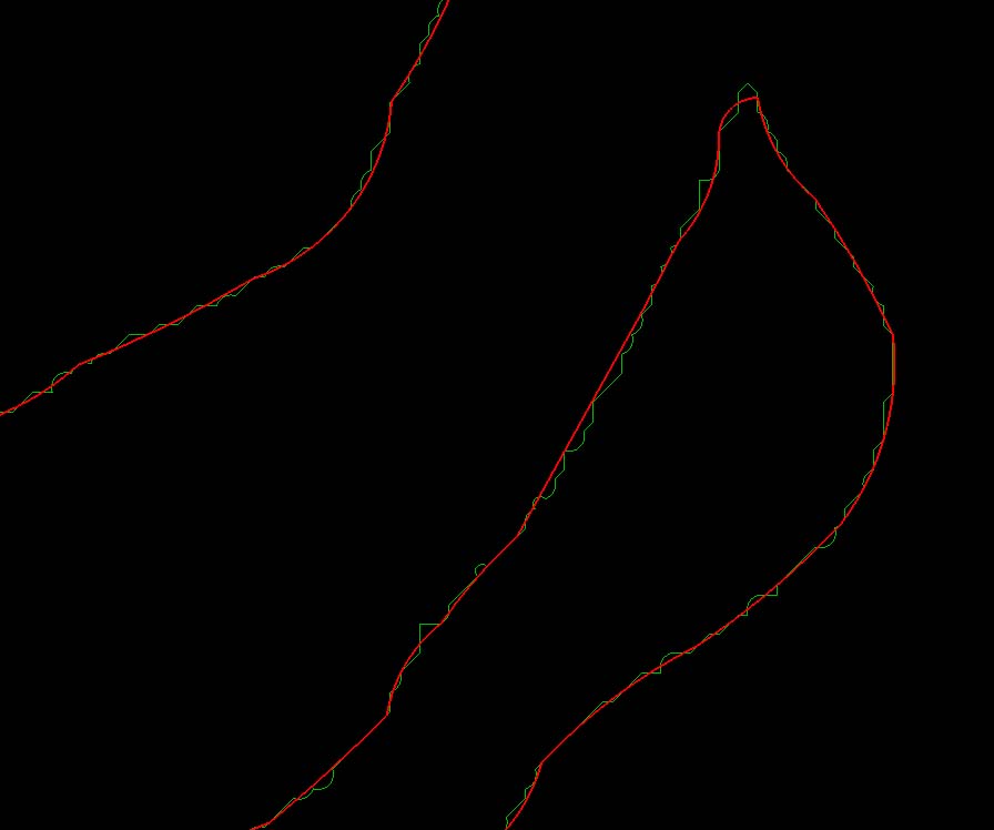

pour obtenir le contour, vu le type de forme, la détection des contours n'est pas top (c'est fait pour des pièces "mécaniques"), j'ai donc utilisé édition/surface/silhouette (écartement 2) et je n'ai gardé que la polyligne la plus basse.
cette polyligne est assez moche, il y a plein "d'escaliers" et un insérer des arcs n'améliore pas du tout les choses. Je l'ai donc "lissée" de la manière suivante.
- la polyligne étant sélectionnée (la 31 sur le fichier), je fais Dessiner/liste de points/contour géométrie par pas, avec une valeur de 1mm, ce qui me créé une liste de points avec un pt tous les 1mm le long de la ligne.
- cette liste de point étant sélectionnée, Ctrl P pour la convertir en polyligne, puis un insérer des arcs avec une valeur de 0.2 pour finir. (n°34 sur le dessin)
en vert la polyligne obtenue par la fonction silhouette, en rouge après le traitement ci-dessus.
j'y ai ajouté l'op de contour pour tenter de mieux lisser les flancs
il faut jouer sur la surépaisseur pour trouver ce qui donne le meilleur résultat.

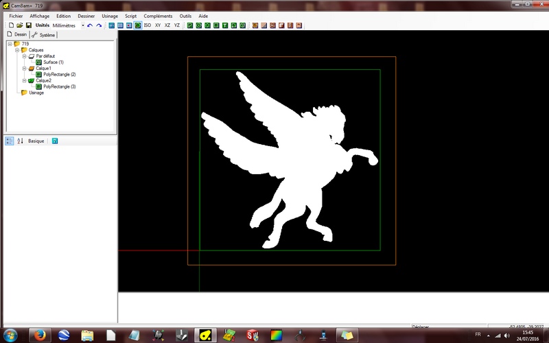

Re: Contour sur un STL ?
bizarre, je viens de le re télécharger et ça marche.
je viens par contre de voir une petite erreur, dans toutes les op 3D, il y a le rectangle qui est sélectionné en plus de la forme 3D ... mais ça ne semble pas le perturber chez moi.
vérifie que l'objet 1 est bien affecté à l'op d'usinage Profilage3D1, ré-assigne le au besoin.
quand tu sélectionne l'op Profilage3D1, le cheval devrait être affiché en rouge, si ce n'est pas le cas, c'est qu'il n'est plus affecté à l'op d'usinage.
tu utilise quelle version de CB (pour moi, c'est la: 0.9 rel 8P)
version cambam, la mème que toi
j'ai trouvé pourquoi çà passai pas: "valeur de propriété héritée modifiée"
j'avais du cocher la mauvaise case
le rectangle avec la forme 3D il doit s'agir de la limite (rectangle) que j'ai rajouté pour un fraisage en boite englobante;( le fichier d'origine s’arrête au raz de la forme)
voila pourquoi je rajoute un cadre
cadre en vert, les limites de la gravure ( boite englobante ); limites du stl chargé en fait.
cadre en orange, mes limites , ce qui me permet de choisir mes dimensions;( toujours boite englobante )
mais j'ai peut être pas tout pigé ( mais çà marche )

Ok, Il semble que tu ai découvert une possibilité que je ne connaissais pas, et qui n'est pas dans la doc .
Les op 3D ne peuvent pas usiner un objet 2D, mais apparemment si il y en a un de sélectionné avec la 3D, CB tient compte de sa boite englobante pour le calcul.
Ça marche même en mode contour forme 3D, si il y a une 2D sélectionnée elle est utilisée en guise de contour 3D si elle est plus grande que celui de l'objet 3D. (et ça fonctionne aussi avec plusieurs 2D)
