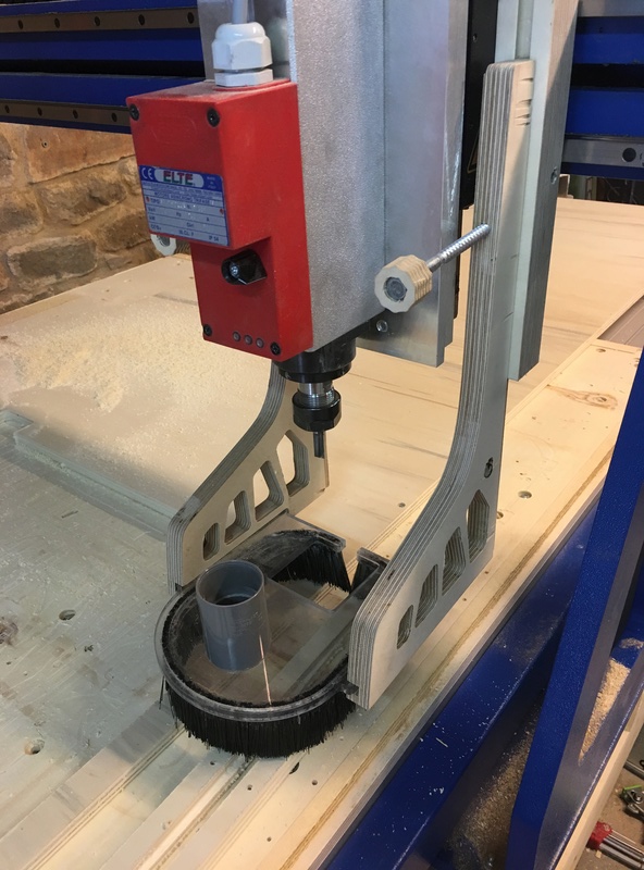

Sinon j'ai bien avancé sur mon sabot d'aspiration, j'ai mis des petits aimants sur le coté (Diam4mmx3), mais ce n'est pas encore au point, ils ne sont pas assez puissant, et ils se décollent du plexi pour certains , jessaieraient avec de la loctite, la colle à bois c'est pas top, jai essayé la colle à PVC aussi, bof

Une petite photo de mon chassis équipé de tiroir :
