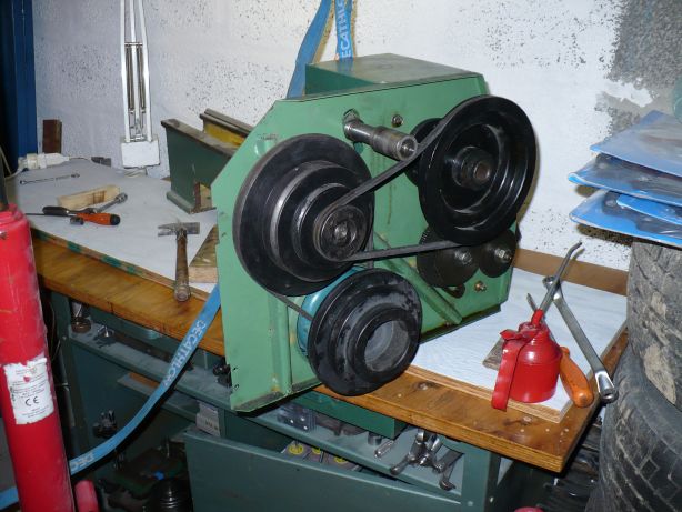

Comme évoqué dans la rubrique 'présentation', je suis nouveau sur ce forum et hyper novice en tournage. Je viens de faire l'acquisition d'un petit tour d'occasion, un truc chinois qui a soit disant peu travaillé de 1995 :
J'ai alors tenté un pas de vis de 1.5 et le chariot c'est déplacé tellement vite qu'il est allé buter contre le mandrin. Je n'est pas eu le réflexe de débrayer l'avance du chariot, évidemment une erreur grossière de gros bleu quoi Je ne me suis pas fait mal, mais bon ça calme
Vu la photo qui suit, je ne peux pas le faire tourner moins vite le bazar ?? comment faire ?
Merci de votre patiente

Bonsoir Jean Pierre,
C'est quand même bizarre, on dirait qu'il manque quelque chose...
Voici une photo de mon tour (avant restauration), on voit bien la possibilité d'avoir un double étage de réduction. Même mon micro tour Emco Unimat3 est configuré de la même manière!

En effet, on dirait qu'il manque quelque chose...
- Comment ce fait la transmission entre poulie mandrin et gros engrenage vis mère ??
Les rapports de réductions m'intriguent... y en a pas assez...
A priori ça donne cela : poulie moteur -> courroie -> poulie mandrin -> petit engrenage intermédiaire -> gros engrenage (de réduction) -> petit engrenage sur arbre vis mère.... ?

Deomedea, effectivement, je possède une troisième poulie qui était entrainée par une autre courroie mais donc le but était de la faire tourner... dans le vide . J'ai donc démonté cette poulie ! Je vais remonter tout ça demain et réfléchir un peu plus. Ce que je soupçonne, en voyant l'entrainement de ton tour, c'est que l'ancien propriétaire du mien c'est dépanner avec une courroie sans doute trop courte pour faire du simple chariotage, et à donc était obligé de sauter un étage de réduction. Enfin, c'est mon avis.

Ouai, y a un pb. Demain je remonte la 3ième poulie, je calcule les rapports de réduction (poulies) et cette semaine je me procure des courroies à bonne longueur.

Effectivement avec la poulie manquante ça ira mieux.

Sur la photo, il manque la poulie et son axe

Ces images devraient t'aider à voir ce qui manque sur ce ML 350
Photos de Punchy (Usinage.com)
Il doit manquer l'axe et la poulie à l'endroit de la flèche.
Mon ancien tour avais un air de famille avec le tien, vitesse mini de 160 tr/min .... même à cette vitesse c'est pas gagné pour fileter, faut pas se merder sur les filetages courts .

Ca y est Dh42, j'ai installé les poulies et courroies comme ta configuration et j'ai réalisé ma première pièce. Une simple bague de réduction de 31.75 mm en 27 mm qui va me permettre d'utiliser de vieux oculaires au diamètre de 27 dans les télescopes actuels.

En général le variateur peut aussi afficher la vitesse de rotation.
Il faut veiller à ce que sa puissance soit adaptée au moteur à piloter.
Pour mesurer mes vitesses de broche, j'utilise ça (sur la CN)
http://cgi.ebay.fr/Digital-Laser-Photo-Compte-Tour-Tachymetre-Contact-/180641015897?pt=FR_JG_Auto_Pi%C3%A8ces_Outillage&hash=item2a0f0b2859
Dans tous les cas ça te permettrais de remettre ton moteur tri (si il marche encore), et d'avoir une gamme de vitesse allant environ de 40% à 200% de la vitesse nominale du moteur.

Pour le variateur, je ne sais pas, le vendeur ne dis pas si c'est du mono->tri ou tri->tri, d'autre part, 1.5A en 220V ça ne fait que 300 watts .. c'est tout petit.
Regarde la puissance de ton moteur tri pour pouvoir choisir un variateur, et vérifie si il est couplable 220/380. Si il est uniquement en 380 c'est cuit

Il y a un truc auquel je pense ; tu dis que ça tourne trop vite pour l'alu, mais à moins de faire de grosses pièces ça devrait pourtant faire l'affaire.
(à condition de ne pas faire de filetage)
Quelques exemples de vitesse de rotations pour l'alu en fonction du Ø de la pièce.
Avec outil HSS (vitesse de coupe = 100 m/min)
Ø 62 -> 510 tr/min
Ø 50 -> 640 tr/min
Ø 20 -> 1600 tr/min
Ø 10 -> 3200 tr/min
Avec outil Carbure (vitesse de coupe = 300 m/min)
Ø 185 -> 516 tr/min
Ø 100 -> 950 tr/min
Ø 50 -> 1900 tr/min
Ø 20 -> 4800 tr/min
Ø 10 -> 9500 tr/min
Ø 62 -> 510 tr/min
Ø 50 -> 640 tr/min
Ø 20 -> 1600 tr/min
Ø 10 -> 3200 tr/min
Ø 185 -> 516 tr/min
Ø 100 -> 950 tr/min
Ø 50 -> 1900 tr/min
Ø 20 -> 4800 tr/min
Ø 10 -> 9500 tr/min

Oui, c'est certain que pour l'acier c'est trop rapide et pour le filetage aussi ...
Par contre si tu compte tourner de l'acier, il te faudra du couple à basse vitesse, donc il faut que tu remette ton moteur 1500 et un bon variateur.
Il n'y a réellement que 3 vitesses ?, ou il te manque des pièces (poulies) pour avoir les autres ?
