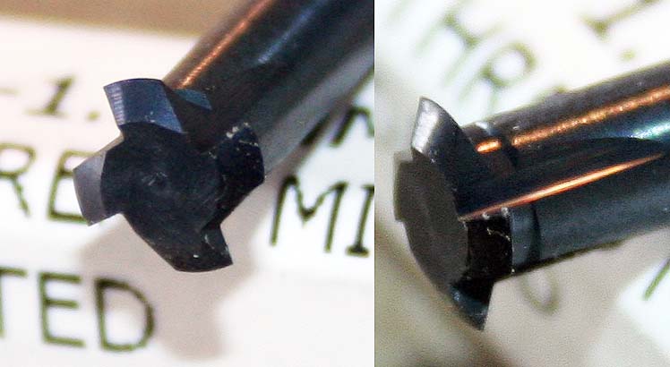

bonjour tout le monde ce genre de broche (hf) prend son couple avec la vitesse , sachant q un taraudage se fait doucement comment on fait ?
j en ai marre de les faire a la main
j ai vu des appareils a tarauder , cher et encombrant , sous le portique il y a rarement la place pour ce genre d appareil , alor j investit dans une perceuse a colonne au moin pour tarauder droit ou il y a des solution ?
j ai essayé de tarauder a la main sur la broche de la cnc on tourne la broche a la main ou a la clef , mais pour descendre en meme temps que le taraud se visse ,c est quasie mission impossible , soit ca descend trop vite et du coup ca force sur la piece , soit ca descend torp doucement ..j ai pas trouver la vitesse de descente au poil en fait .
merci pour vos réponses ,

C'est tout à fait possible, avec ce type de fraise:
Je crois qu'il existe un plug-in pour CamBam ou pour Mach3, David t'en dira certainement plus...

Oui, c'est possible avec une broche ordinaire sans aucun controle de vitesse ; en fait c'est un bête usinage en spirale avec une fraise qui a le profile du filet.
http://www.atelier-des-fougeres.fr/Cambam/Aide/Plugins/ThreadMilling_FR.html
la fraise peu s'utiliser en extérieur et intérieur et pour différents pas.(et pas à gauche et à droite)

Si tu veux parler de sa vitesse de rotation, c'est non. Comme le dit David, c'est un bête usinage en spirale.E-go a écrit:voila la solution en effet , en revanche faut que mach3 gere aussi la broche dans ce cas ?

Bah non, la vitesse de la broche on s'en fou (enfin faut juste la bonne vitesse de coupe pour avoir de bon copeau)
Regarde bien la video, on voit bien que la broche fait simplement un mouvement hélicoïdale, la rotation de la broche en elle meme c'est juste pour la coupe du copeau

cela s'appelle du taraudage tourbillonné
tu n'a pas de relation entre la vitesse de broche et le déplacements des axes
c'est une fonction perçage en spirale

Si c'est une fraise à une seule rangée de dent, je pense qu'elle doit être capable de faire des différents pas et diamètres, un peu comme un outil de tour...

Cette méthode d'usinage est très séduisante mais l'apprentissage peut coûter assez cher si on se rate au prix où sont les fraises :

L'avantage des monopoint, en plus d'être moins cher, c'est que tu peux faire plusieurs pas avec la même fraise ... mais c'est moins rapide (mais tj mieux que le tourne à gauche)
Un détail à propo du plugin ; il ne gère pas plusieurs passes latérales ; il faut donc utiliser 2 op séparées avec une "surépaisseur" dans la première op si on veux faire en 2 passes. (voir fichier exemple pour du M10x1.5 avec une fraise à fileter Ø4)

ce type de taraudage est parfois indispensable
je vais parler comme un vieux (bon j'ai 64 piges), je me souviens d'un copain qui travaillait dans l'atelier cn à coté du mien
il faisait des pièces médicales, (elles étaient montées dans des prothèses cardiaques), donc = bavures et mème micros bavures = 0
il y avait un taraudage M3.5 si je me rappelle ; il faisait 30/40 pièces avec le taraud, et sur ces 40 pièces, une sur deux ne passaient pas le contrôle qualité.
ils sont passés en taraudage tourbillonné, et la , le collègue faisait 400 pièces avec sa fraise !
mais on n'est pas dans le mème registre
mais çà marche avec cambam, je l'ai testé dans du bois
