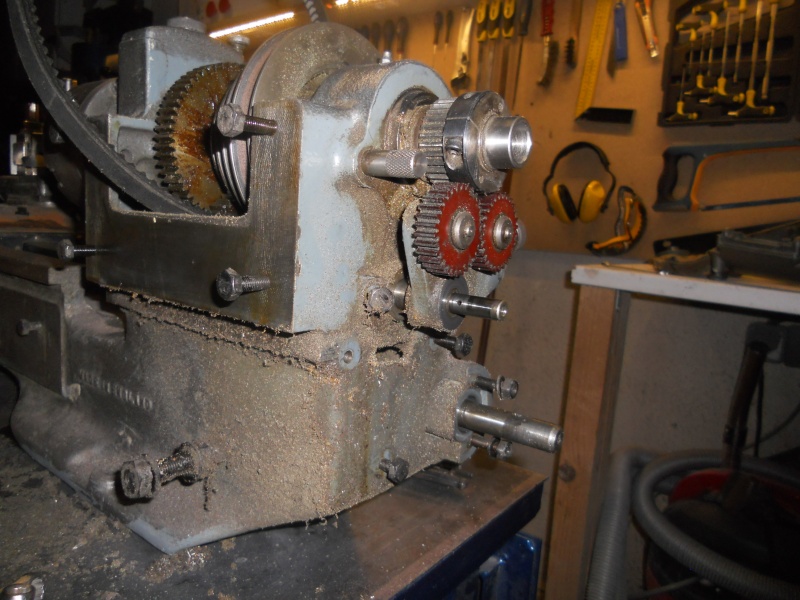

En regardant plus en détail, je trouve pas mal de copeau d'une sorte de résine ou de plastique.
Le tour a été repeins sans démontage et sans nettoyage sérieux, donc la peinture se décolle à plusieurs endroit.
C'est un des premier modèle de Super 7 reconnaissable au graissage de la poupée fixe (petit hublot).
D'après le numéro de série il a été fabriqué au alentour de 1955

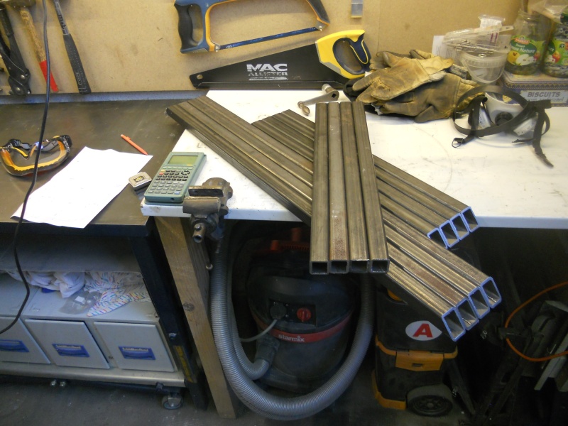

En premier lieu débits du tube 30x30x3 :
![rafraichissement Myford super 7 Dscn3011](https://i.servimg.com/u/f86/17/38/93/89/dscn3011.jpg)

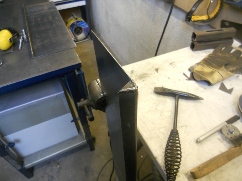

J'avais à peine fini le deuxième cordon qu'un grand crack résonne dans tout les tubes du châssis, je me retourne pour regarder la première soudure :
![rafraichissement Myford super 7 Dscn3014](https://i.servimg.com/u/f86/17/38/93/89/dscn3014.jpg)
J'ai pas cherché bien longtemps (cela m'était déjà arrivé avec des tubes de récupe), j'approche un aimant --> le U est amagnétique il est en fait en inox et je viens de faire une superbe fissure à chaud avec mes électrodes pour acier carbone ...
Je n'ai pas d'électrode inox, je passe donc au plan B : TIG que je réserve (vu le prix du gaz
) aux grandes occasions !
Je ne soude que rarement au TIG, les premiers cordons sont toujours laborieux, alors je ne post que le dernier qui est à peux près régulié. Les autres pourrait coller une crise cardiaque à un soudeur ! :

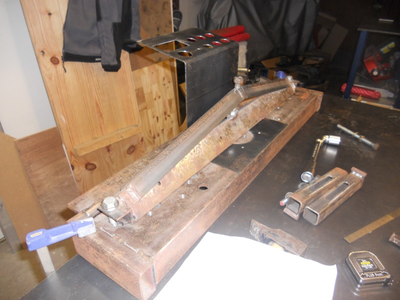

J'ai en parallèle de la fabrication du socle presque entièrement démonté le tour (démontage que je détaillerais un peu plus tard).
le banc presque à nu positionné sur l'ébauche du socle, ça tombe en face, tout va bien :
![rafraichissement Myford super 7 Dscn3017](https://i.servimg.com/u/f86/17/38/93/89/dscn3017.jpg)

Comme mon montage fonctionne, je soude des pattes de fixation filetée sur le châssis pour la partie "armoire électrique" et je perce les trous de fixation du banc au bon endroit .
Je démonte tout pour mettre en peinture, Hammerite bleu nuit martelé, appliquée au rouleau mousse, après dégraissage intégrale à l'acétone.
![rafraichissement Myford super 7 Dscn3210](https://i.servimg.com/u/f86/17/38/93/89/dscn3210.jpg)
Remontage de l'ensemble (comme le dit scorpio j'ai percé les trou de fixation du tour un peu plus en avant du premier essai)
![rafraichissement Myford super 7 Dscn3211](https://i.servimg.com/u/f86/17/38/93/89/dscn3211.jpg)
montage du coté
![rafraichissement Myford super 7 Dscn3218](https://i.servimg.com/u/f86/17/38/93/89/dscn3218.jpg)
montage du fond de la partie électrique et de la porte latéral
![rafraichissement Myford super 7 Dscn3212](https://i.servimg.com/u/f86/17/38/93/89/dscn3212.jpg)
Je fabrique ensuite le pupitre de commande ou la boite à bouton, tracé et découpe d'une tôle de 15/10
![rafraichissement Myford super 7 Dscn3215](https://i.servimg.com/u/f86/17/38/93/89/dscn3215.jpg)
Découpe d'une fenêtre pour l'afficheur de la vitesse de rotation et perçage au diamètre 22 mm pour les boutons de commande.
![rafraichissement Myford super 7 Dscn3214](https://i.servimg.com/u/f86/17/38/93/89/dscn3214.jpg)
découpe d'un rond pour le sectionneur d'origine Myford
![rafraichissement Myford super 7 Dscn3213](https://i.servimg.com/u/f86/17/38/93/89/dscn3213.jpg)
![rafraichissement Myford super 7 Dscn3216](https://i.servimg.com/u/f86/17/38/93/89/dscn3216.jpg)
Positionnement du sectionneur pour vérifier l'emplacement de la découpe et des trous de fixation
![rafraichissement Myford super 7 Dscn3217](https://i.servimg.com/u/f86/17/38/93/89/dscn3217.jpg)
![rafraichissement Myford super 7 Dscn3219](https://i.servimg.com/u/f86/17/38/93/89/dscn3219.jpg)
Puis pliage de la boite (attention à la séquence de pliage, il n'y a qu'une solution possible !!)
![rafraichissement Myford super 7 Dscn3220](https://i.servimg.com/u/f86/17/38/93/89/dscn3220.jpg)
![rafraichissement Myford super 7 Dscn3221](https://i.servimg.com/u/f86/17/38/93/89/dscn3221.jpg)
la première partie de la boite pliée. je trace une ligne à la bonne longueur puis coupe la sur-longueur prévue avant pliage.
![rafraichissement Myford super 7 Dscn3222](https://i.servimg.com/u/f86/17/38/93/89/dscn3222.jpg)
soudage des ailes de la boite préalablement pliées
![rafraichissement Myford super 7 Dscn3224](https://i.servimg.com/u/f86/17/38/93/89/dscn3224.jpg)
arasage des soudures
![rafraichissement Myford super 7 Dscn3225](https://i.servimg.com/u/f86/17/38/93/89/dscn3225.jpg)
test en position avec quelques boutons et l'afficheur
![rafraichissement Myford super 7 Dscn3223](https://i.servimg.com/u/f86/17/38/93/89/dscn3223.jpg)
Je passe ensuite à la réalisation de la porte frontale et du fond du "placard électrique" (pas beaucoup de photo c'est toujours découpe, pliage, perçage ...)
![rafraichissement Myford super 7 Dscn3227](https://i.servimg.com/u/f86/17/38/93/89/dscn3227.jpg)
Mise en peinture des pièces
![rafraichissement Myford super 7 Dscn3226](https://i.servimg.com/u/f86/17/38/93/89/dscn3226.jpg)
remontage de l'ensemble, le meuble support est terminer je vais pouvoir passer au nettoyage du tour
![rafraichissement Myford super 7 Dscn3228](https://i.servimg.com/u/f86/17/38/93/89/dscn3228.jpg)
la suite plus tard !

bon il, je reprends le récit de la remise en route du myford :
Démontage du tour pour vérification, remise en état et peinture.
Je vais essayer de détailler le démontage en essayant de ne pas être trop rébarbatif. :
Démontage poulies et carter sup
![rafraichissement Myford super 7 Dscn2914](https://i.servimg.com/u/f35/17/38/93/89/dscn2914.jpg)
carter de poulie
![rafraichissement Myford super 7 Dscn2910](https://i.servimg.com/u/f35/17/38/93/89/dscn2910.jpg)
levier d'embrayage, a cette occasion je découvre que l’embrayage à été condamné enfin plus exactement "neutralisé" ce qui fait que le moteur et la broche sont en prise en permanence, il va falloir remédier à cela au moment du remontage
![rafraichissement Myford super 7 Dscn2911](https://i.servimg.com/u/f35/17/38/93/89/dscn2911.jpg)
![rafraichissement Myford super 7 Dscn2913](https://i.servimg.com/u/f35/17/38/93/89/dscn2913.jpg)
le système d’embrayage des premiers modèles de super 7
![rafraichissement Myford super 7 Dscn2916](https://i.servimg.com/u/f35/17/38/93/89/dscn2916.jpg)
Dépose du moteur
![rafraichissement Myford super 7 Dscn2915](https://i.servimg.com/u/f35/17/38/93/89/dscn2915.jpg)
axe et platine support moteur
![rafraichissement Myford super 7 Dscn2912](https://i.servimg.com/u/f35/17/38/93/89/dscn2912.jpg)
Dépose du carter de la courroie embrayage - broche
![rafraichissement Myford super 7 Dscn2917](https://i.servimg.com/u/f35/17/38/93/89/dscn2917.jpg)
dépose du capot du système d'avance
![rafraichissement Myford super 7 Dscn2924](https://i.servimg.com/u/f35/17/38/93/89/dscn2924.jpg)
pignons d'avance
![rafraichissement Myford super 7 Dscn2920](https://i.servimg.com/u/f35/17/38/93/89/dscn2920.jpg)
démontage de la tête de cheval et du carter des pignons d'avance
![rafraichissement Myford super 7 Dscn2918](https://i.servimg.com/u/f35/17/38/93/89/dscn2918.jpg)
tourelle
![rafraichissement Myford super 7 Dscn2921](https://i.servimg.com/u/f35/17/38/93/89/dscn2921.jpg)
petit chariot
![rafraichissement Myford super 7 Dscn2922](https://i.servimg.com/u/f35/17/38/93/89/dscn2922.jpg)
![rafraichissement Myford super 7 Dscn2923](https://i.servimg.com/u/f35/17/38/93/89/dscn2923.jpg)
transversale + tablier du chariot longi
![rafraichissement Myford super 7 Dscn2919](https://i.servimg.com/u/f35/17/38/93/89/dscn2919.jpg)
Dépose de la vis mère
![rafraichissement Myford super 7 Dscn2925](https://i.servimg.com/u/f35/17/38/93/89/dscn2925.jpg)
de la crémaillère et du mandrin
![rafraichissement Myford super 7 Dscn2926](https://i.servimg.com/u/f35/17/38/93/89/dscn2926.jpg)
démontage de la broche
![rafraichissement Myford super 7 Dscn2927](https://i.servimg.com/u/f35/17/38/93/89/dscn2927.jpg)
la broche avec tout ses éléments pour ne pas en perdre ou en oublier au moment du remontage !
![rafraichissement Myford super 7 Dscn2928](https://i.servimg.com/u/f35/17/38/93/89/dscn2928.jpg)
Et enfin la poupée fixe désolidarisé du banc
![rafraichissement Myford super 7 Dscn3211](https://i.servimg.com/u/f35/17/38/93/89/dscn3211.jpg)
maintenant que tout est démonté ou presque vient l'étape fastidieuse du décrassage, décapage, pas la plus amusante mais malheureusement obligatoire.
Pour le dégraissage j'utilise la formule 1/3 white spirit 1/3 vigor 1/3 eau, cela fonctionne pas trop mal
![rafraichissement Myford super 7 Dscn3010](https://i.servimg.com/u/f35/17/38/93/89/dscn3010.jpg)
Je démonte tout les sous ensembles pour les nettoyer, décaper les anciennes peintures et polir les surfaces brillantes.
![rafraichissement Myford super 7 Dscn3012](https://i.servimg.com/u/f35/17/38/93/89/dscn3012.jpg)
![rafraichissement Myford super 7 Dscn3011](https://i.servimg.com/u/f35/17/38/93/89/dscn3011.jpg)
décapage des anciennes couche de peinture, les carter sont en alliage d'aluminium qui participe au poids contenu du tour
![rafraichissement Myford super 7 Dscn3210](https://i.servimg.com/u/f35/17/38/93/89/dscn3210.jpg)
![rafraichissement Myford super 7 Dscn3212](https://i.servimg.com/u/f35/17/38/93/89/dscn3212.jpg)
Pour les parties les plus inaccessible comme l'intérieur du carter inférieur de la courroies embrayage - broche, je décape jusqu'à la couche d'origine myford qui est une peinture très dur.
Je ponce cette ultime couche à la toile pour casser le brillant afin d'assurer l'adhérence de ma peinture.
![rafraichissement Myford super 7 Dscn3215](https://i.servimg.com/u/f35/17/38/93/89/dscn3215.jpg)
vient ensuite l'étape de masquage
![rafraichissement Myford super 7 Dscn3214](https://i.servimg.com/u/f35/17/38/93/89/dscn3214.jpg)
![rafraichissement Myford super 7 Dscn3213](https://i.servimg.com/u/f35/17/38/93/89/dscn3213.jpg)
La suite au prochain épisode
