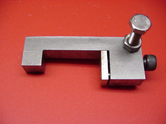

le précédent propriétaire de mon myford avait réalisé une butée:
butée pour myford Butee110
avec le résultat qui va avec: marques sur le banc
butée pour myford Result10
l'autre jour en trainant sur la toile, j' en vois une toute simple sur un site en anglais
passage aux travaux pratiques: le résultat
butée pour myford Butae210
la voila prête a prendre du service sans craindre pour le banc
butée pour myford En_ser10
a bientot

Réalisation tres propre, s'est vraiment So british avec le petit morceau de laiton pour les marques.
Guillaume

perso je n'ai pas eu besoin d'aller sur un site anglais pour réaliser la mienne,simplement de réfléchir et de mettre la main à la pate
d'ailleur on peut la voir sur méta dans outils et accessoirs
cela dit belle et simple réalisation
à+ Lulu

Message  ducran lapoigne Mer 15 Fév 2012 - 20:35
bsoir lulu
je viens de trouver ta butée
effectivement elle a un air de famille avec la mienne ...
simple et efficace.
Elle à l'air d'être en alu, en est tu satisfait ?
maintenant, grâce et indulgence je suis sur "gros débutant" sur le forum, j'avais zappé cette rubrique mais j'y retourne !

Bonsoir Ducran Lapoigne
en effet elle est en alu sauf la vis M10 pas de 100 (fin) qui elle est en inox
le serrage sur le banc est plus que satisfaisant pour moi, depuis sa fabrication (mois de decembre) je n'ai pas encore tamponné (je touche du bois) et auccune variation dimensionnelle constaté en cours d'usinage apres plusieurs passes en butée
à+ Lulu
