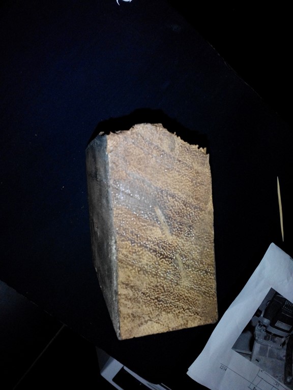

hello les membres du forum !
j'ai eu l'opportunité de récupérer un portail entier qui partait à la déchetterie et je ne sais pas trop quel est le bois dont il est fait
j'ai pensé à un bois exotique et en particulier à de l'ipé mais n'étant pas spécialiste j'ai besoin de votre aide
voici des photos après avoir mis un coup de rabot
merci d'avance

Iroko.

++1 pour iroko, un des premiers bois que j'ai travaillé en stage il y a 25 ans pour faire un portail, j'ai encore le souvenir de l'odeur du soufre qui émane de ce bois :horrible.
Depuis j'en ai tourné, collé avec du niangon pour la nuance jaune/rouge c'est sympa.
Bonne journée
Éric

Merci diomedea
je savais que pour un spécialiste l'identification de ce bois serait sans problème
j'avais bien identifié un bois exotique mais entre l'ipé, le niangon, le sipo et l'iroko j'ai beaucoup de mal à faire la différentiation

Je suis loin d'être un spécialiste! Mais il ce trouve que j’en ai pas mal utilisé...
Quelques exemples avec de l'iroko:

Dans le même genre qui sent pas très bon, il y a aussi le teck...
C'est vrai qu'il pue!Calvabois a écrit:...j'ai encore le souvenir de l'odeur du soufre qui émane de ce bois :horrible.
