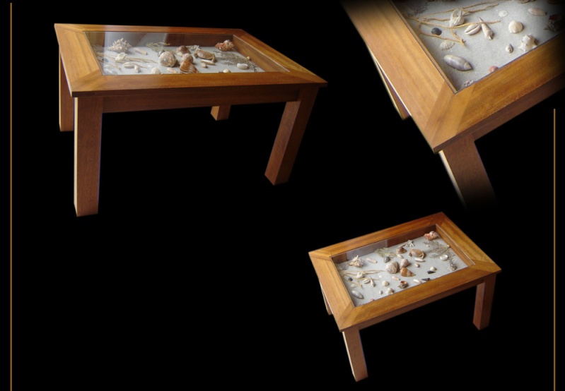

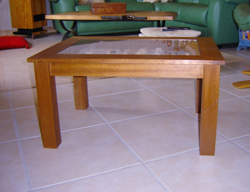

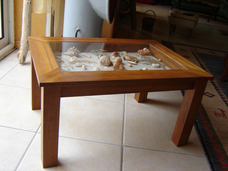

Bonjour à toutes et à tous

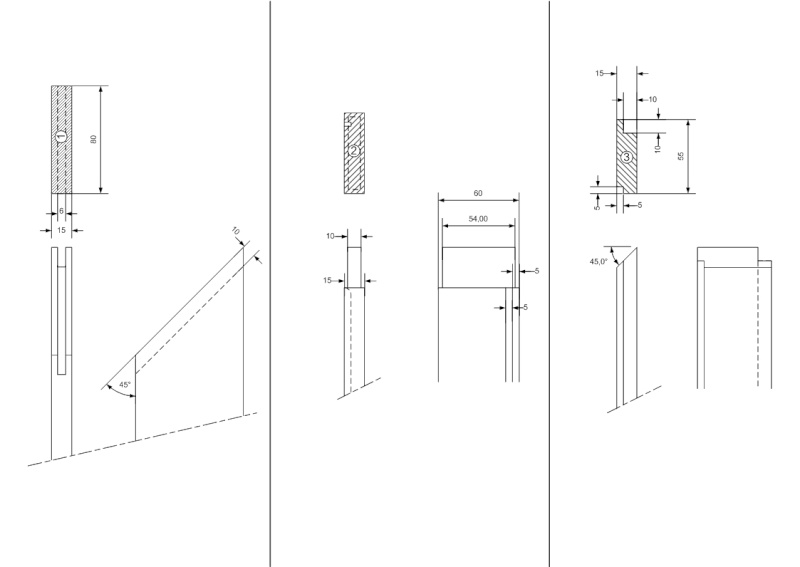

Suite à la demande de plusieurs personnes, voici les plans ainsi que quelques vues de la petites table vitrine que j'avais réalisé il y à quelque temps déjà.
En fait il s'agit la de mon premier meuble!
Simple de conception cette petite table sera un excellent exercice pour qui veux s'essayer au travail du bois.
Quant je l'ai réalisé, j'avais comme outillage une rabot/dégau Kity en 200, ma défonceuse Métabo, et une scie Skil montée sous table.
Elle est un bois de récup' (iroko) et pour la finition, j'ai utilisé une cire incolore après l'application d'un bouche-pores/fondur.
Une petite table vitrine. Dsc01910

Voila si vous voulez plus de détails ou infos, n'hésitez pas!

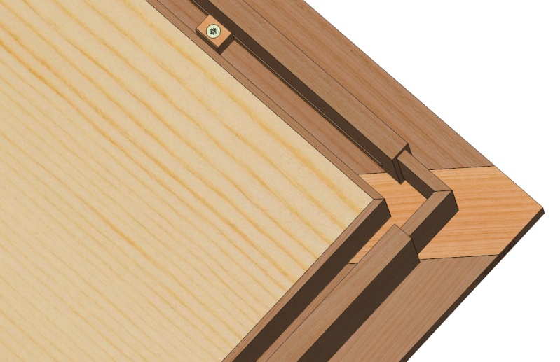

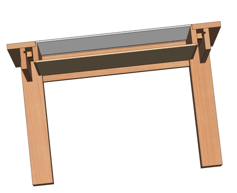

Effectivement, les assemblages par fausses languettes (non traversante pour la "sabord") ainsi que la fixation par taquets du plateau sur l'embase est identique sur les deux tables:
Une petite table vitrine. Table_26
Une petite table vitrine. Table_27
Une petite table vitrine. Table_28
Une petite table vitrine. Table_29

Merci beaucoup pour ces plans, ils vont m'être très utile.
J'ai une question : quelle moyen de fixation est utilisé pour fixer la "boite" constituant le bord et le fond de la vitrine au plateau et aux pieds de la table ? Est-elle juste posée sur les congés fait dans le haut des pieds  et immobilisée par la fixation du plateau ?

Les plans originaux (papier) qui doivent dater du tout début des années 2000, et ne stipulent rien de particulier, j'en déduit donc que c'est collé.
Que de chemin de parcouru !
Une petite table vitrine. 001_co10
Aujourd'hui, je procéderais différemment... Le cadre vertical qui maintient le fond et supporte le verre serait maintenu, comme l'autre, par des taquets.
Bonne journée,
