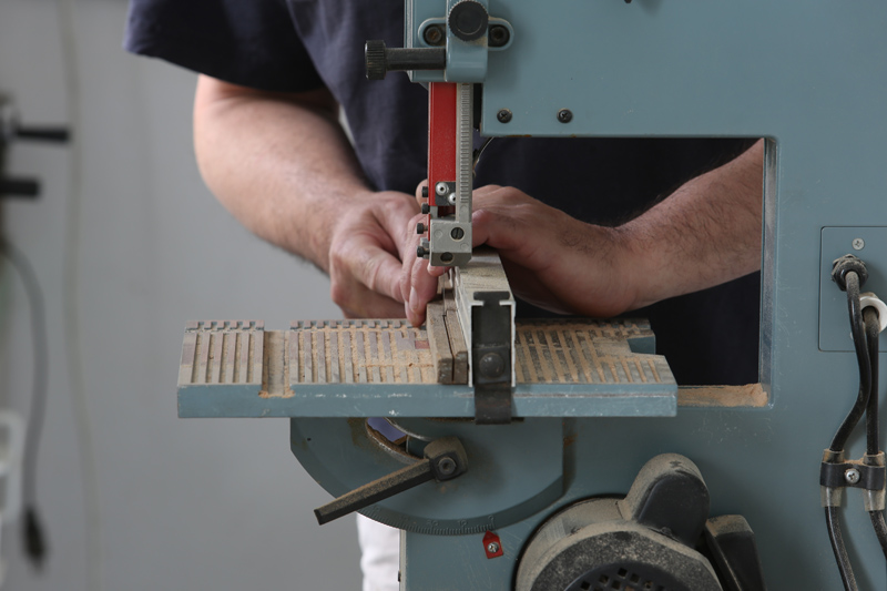

L'armature est constituée, notamment, de deux cadres assemblés à coupes d'onglets. Ces coupes sont faites à la scie à format
Notez la butée improvisée.
Chaque angle va être renforcé par une clé. Les entailles sont faites à la toupie équipé d'une fraise à rainurer.
Les clés font 5mm d'épaisseur, et seront débitées dans un petit tasseau d'iroko. Autre avantage de l'avance lente et malgré l'état des fers, ce bois de faible épaisseur a traversé la machine sans le moindre dommage!
Débit des clés à la scie à format. Les petits morceaux ne lui font pas peur!

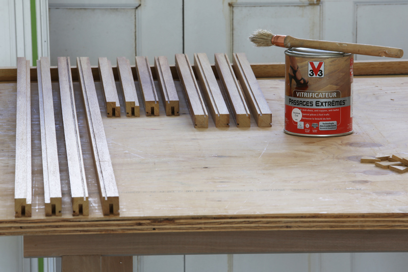

Vernissage avant assemblage, toujours à l'aide de vitrificateur en phase aqueuse. J'ai découvert ce produit un peu par hasard, et je l'utilise aujourd'hui à toutes le sauces!
Comme fond-dur pour la cire, comme bouche-pore/primaire pour bloquer les tranches du MDF, ou simplement comme vernis! Une fois sec en plus d'avoir un bel aspect, il est très solide. Autres avantages, il n'a pas d'odeurs, sèche vite, et le nettoyage se fait à l'eau!
Pour moi son seul inconvénient est le prix...

Hormis les sciages à formats ou les coupes doivent être les plus propre possibles, j'ai pris l'habitude de sortir complètement la lame, pour simplement voir ce que je fais!6°sens a écrit:

Collages des cadres.
Sur la première vitrine j'avais monté le verre du dessus en feuillures et parcloses, mais cette fois j'ai préféré un montage direct en rainure.
Pour les bavures de colle pas de problèmes, elle n'adhère pas sur le vernis!
